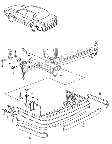

дак вроде ж его ниче не должно держать http://www.drive2.ru/l/2375943/
хм, так то есть дальше по лонжеронам еще по одному болту, но они на расстоянии около 30см от тех что основные, и с гайкой под днищем не приваренной. на том бампере который приготовил на замену нет таких длинных направляющих...Jabov писал(а):не могли направляйки приржаветь, не тот это узел, чтобы прикипать. ищи неоткрученные болты, у меня в пол смотрят не 4, а 6.
п.с. а на схеме всего 2 болта в пол смотрящих
