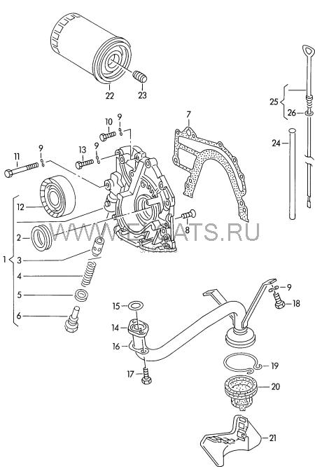

20 [url=http://javascript<b></b>:subm('06D00089')]Изображение[/url]Впускной коллектор
1
[url=http://javascript<b></b>:subm('06D00089')]Узнать цену...[/url]21 [url=http://javascript<b></b>:subm('3130001A')]Изображение[/url]Успокоитель масла
1
21 пункт по етке только для ааэра,что вы имеете ввиду родным успокоителем ааэн?

StЁpa
Сообщения: 2637
Сообщение StЁpa »
Владимир Васильевич
Сообщения: 2289
Откуда: Tver
этот то стоит,только он никак не влияет на горизонтальное перемещение масла в потдоне
