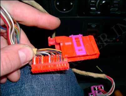

Выкинул из машины абс за ненадобностью. Кто знает как погасить красный восклицательный знак на S6 приборке? При этом чтоб сохранить предупреждение от низком уровне тормозухи...
в красном штекере Т26 , соединить пин №19 с №10zim100quattro писал(а):Выкинул из машины абс за ненадобностью. Кто знает как погасить красный восклицательный знак на S6 приборке? При этом чтоб сохранить предупреждение от низком уровне тормозухи...

Который на проводкеalex593sei писал(а):В приборной панели чтоль ? 4A1 972 977 этот штекер ? соединить проволочкой и вставить ?

alex593sei писал(а):Дим а по конкретней . я этот номер на схеме увидел в эксисте . он 26 кональный красный . за приборкой.
