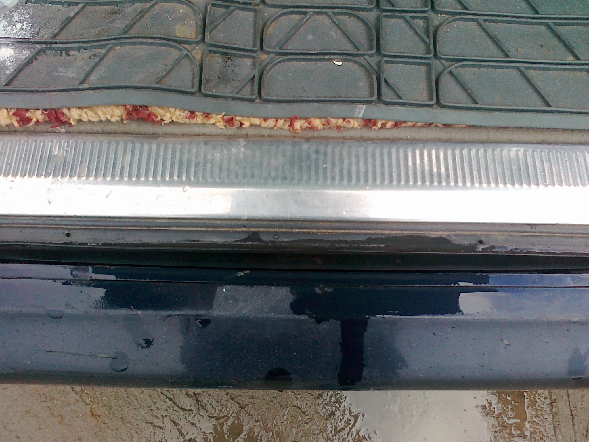

вообщем имеем вот такую картину:
на пассике у мну в этом место стояла резиновая уплотнительная накладка, кот. придавала феншую и отвечала за отсутствие пыли/влаги в этом месте.
Вопрос:
что не так? с бампером хня или не хватает че-нить???
между бампером и уплотнителем 5-ой двери есть щель 1.5-2.0см. что мну ужос как раздражает.вопрос к авантоводам

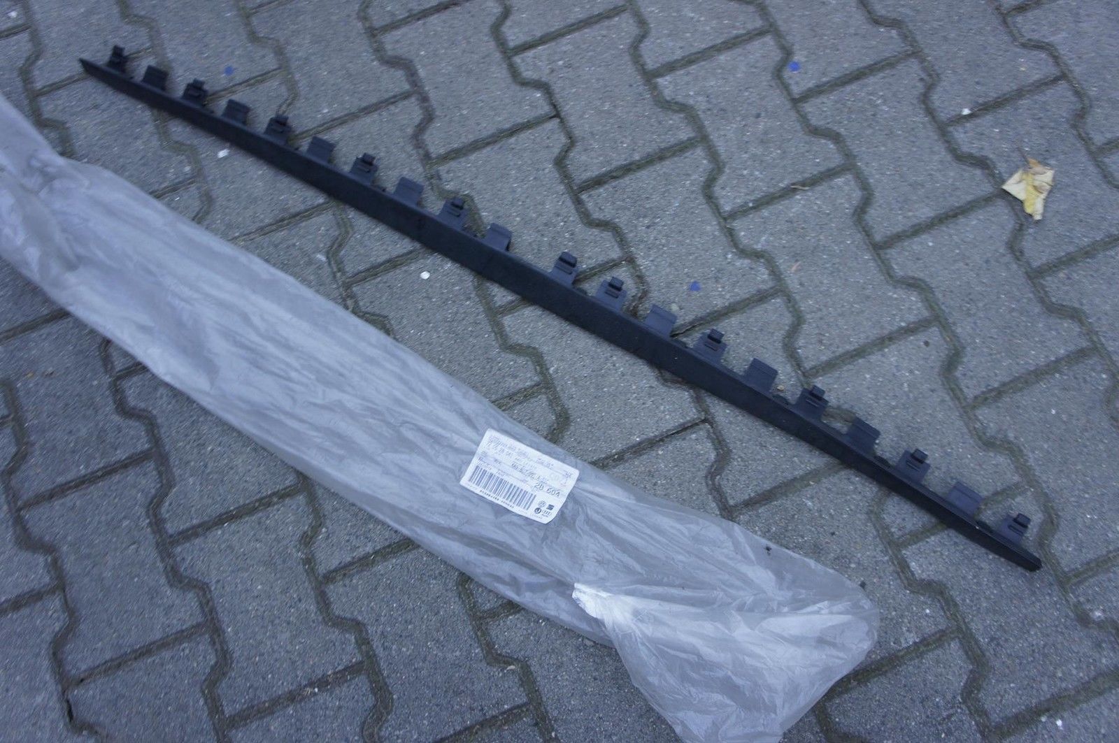

Romich писал(а):По фото не понял есть или нет у тебя вот эта хрень [ATTACH=CONFIG]24526[/ATTACH] 4A9807091A 01C. Она как раз и закрывает щель между бампером и кузовом на сараях
