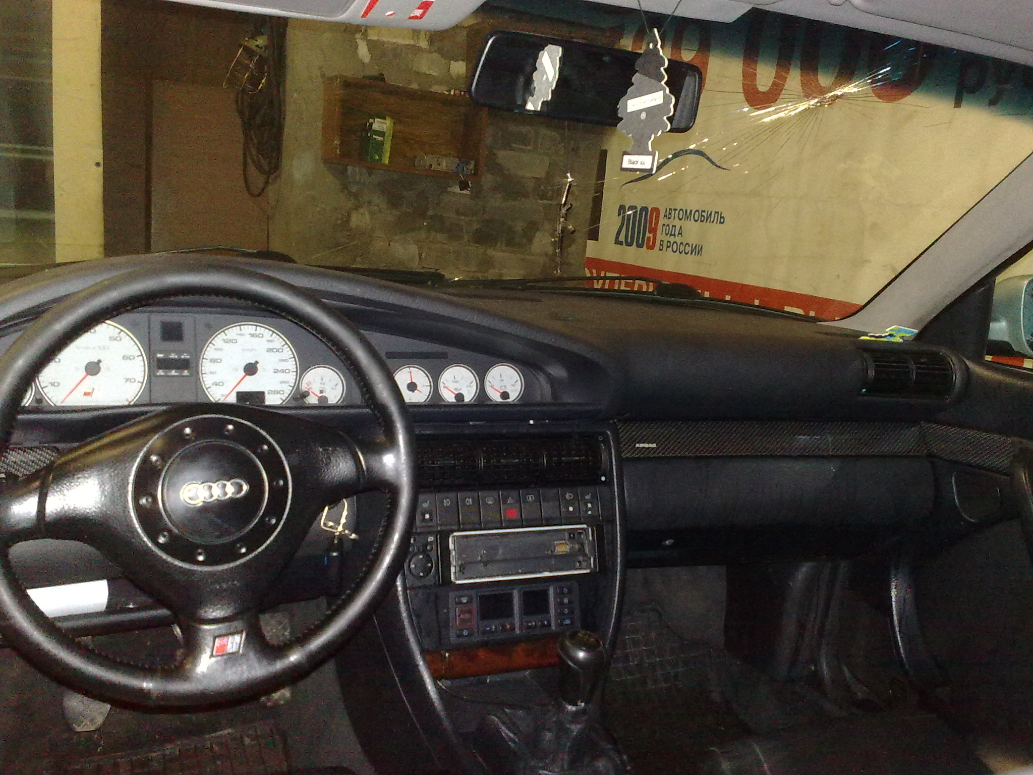

Далее начал ездить и потихоньку устранять недочеты.Думаю в подробностях о них рассказывать нет смысла,так в общих чертах было сделано: нижние молдинги оригинал,ультра ср в переднюю подвеску,тфси катушки+чип прж, 17е диски на лето,новый бензонасос и прочие мелочи. В общем ездил,горя не знал,возила она и на море меня, и в Москву пару раз,иногда на любительском драге заезжали. Выглядела она тогда так ИзображениеИзображениеИзображение

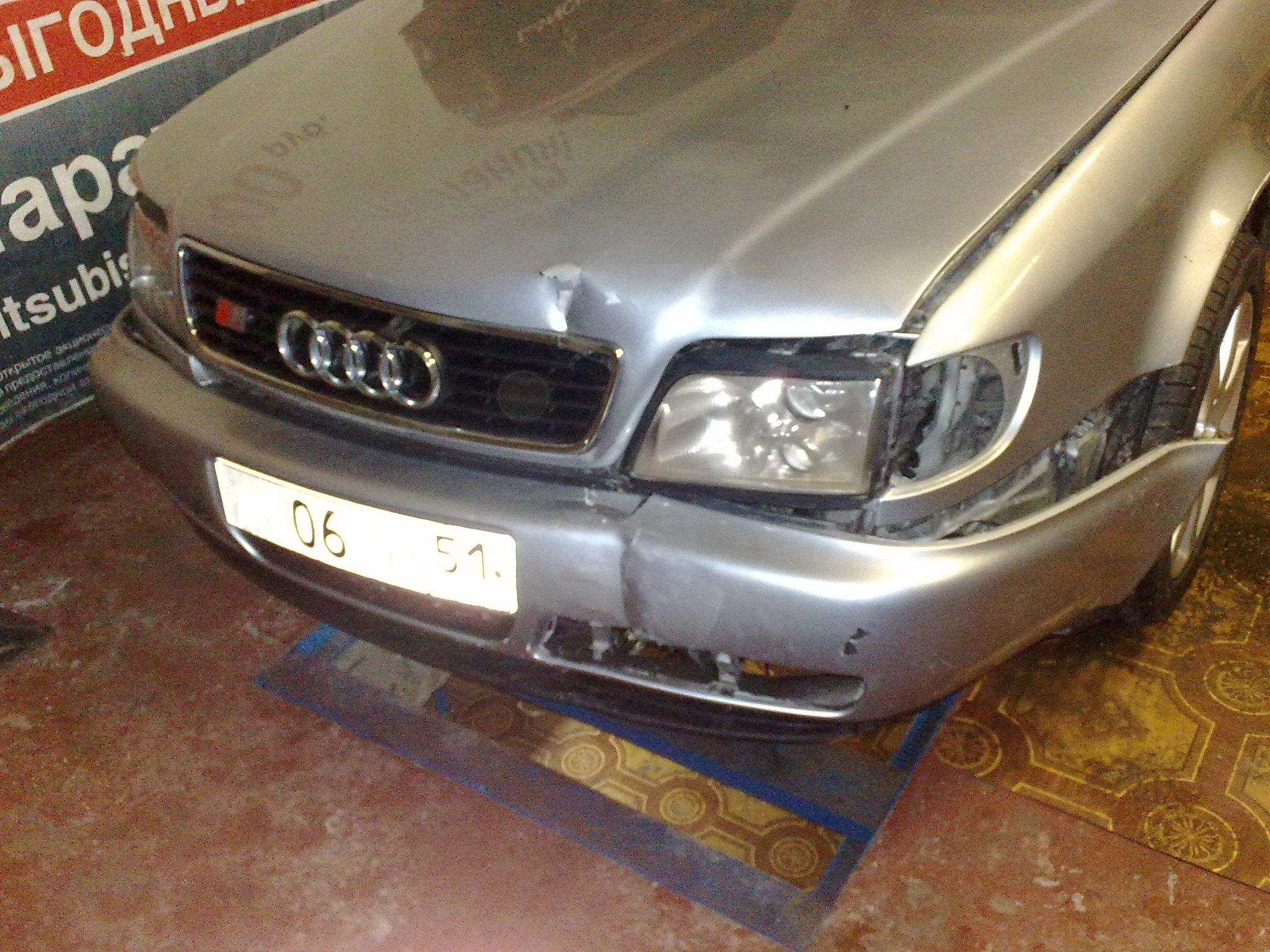

Как я тебя понимаю, у меня тоже вот недавно случился казус. Загнуло левый лонжерон и ногу правую. Я уже думал продать её как есть, но решился на полный перекрас :) :) :) p.s. разбил не я, дал товарищу прокатиться....
