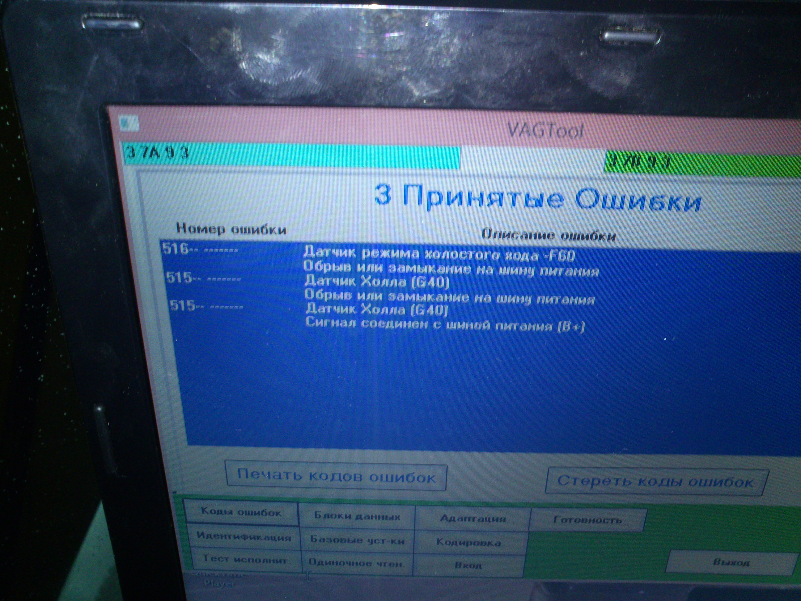

Привет всем, ребят За год бес проблем, вот такая Чтука
Вложение DSC_0140.jpg больше недоступно
вылезла :( и как с ней борьбу наводить не знаю, По Vag-Com и Vag-Tool Ошибки одни и тежи Машина досталась не лучшем виде Бывший ток Погрузчики умел ремонтировать теперь представте что он сделал с S_кой Я новичок может чего не понимаю в сайте, но вот так обстоят дела. Машина S_6 C_4 2.2t Был бы рад в решении проблемы!!!

И что тебя смущает!? Или не понятно? Ошибки, на первый взгляд, просто песня. Надо проверить проводку на оба датчика на целостность и сами датчики. Датчик холла g40 стоит за шкивом распредвала. Датчик холостого хода висит сбоку от впускного коллектора. В ФАКе есть и схемы и рисунки с распределением по машине элементов

Ioti писал(а):И что тебя смущает!? Или не понятно? Ошибки, на первый взгляд, просто песня. Надо проверить проводку на оба датчика на целостность и сами датчики. Датчик холла g40 стоит за шкивом распредвала. Датчик холостого хода висит сбоку от впускного коллектора. В ФАКе есть и схемы и рисунки с распределением по машине элементов
Где датчики я знаю работают ли они да работают!!!
