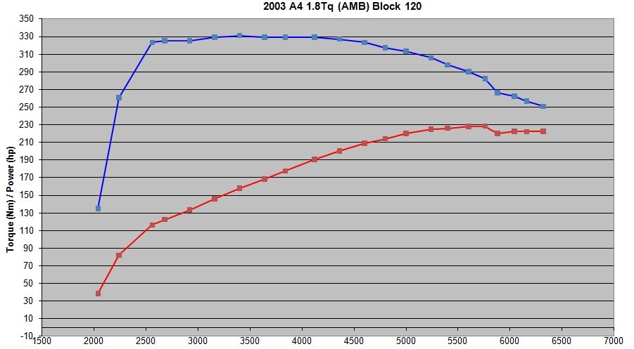

RazzoR
Сообщение RazzoR »
по 120му блоку можно и график построить. типа такого:
