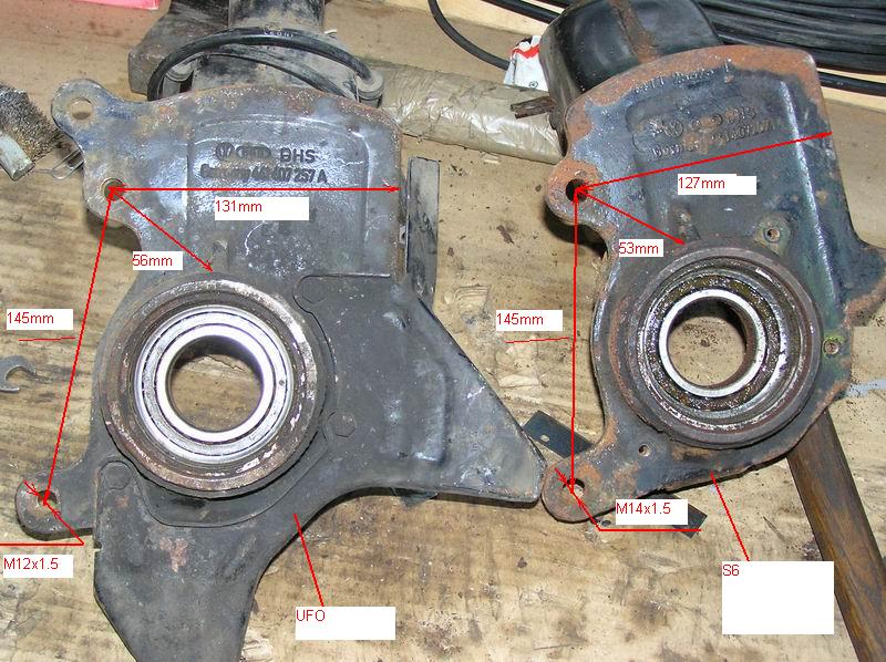

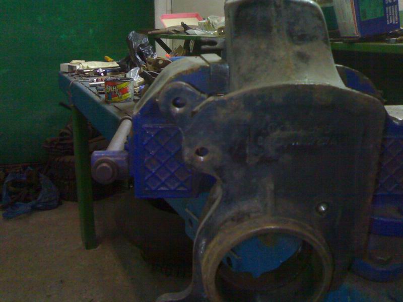

    Геометрически НЛО стойка практически не отличается от S6-стойки, различия сводятся к лишнему уху крепления НЛО-суппорта, отверстия для крепления суппорта под болт М12 на НЛО-стойке вместо М14 на S6 стойке и верхнее отверстие на НЛО стойке на пару мм смещено наружу.. на фотографии с размерами это видно:
    смещенное отверстие сказывается на том что нижние колодки относительно диска стоят так что с внутренней стороны и с наружной стороны диска оставляют буртик около 2мм, а верхние колодки смещены наружу и с наружной стороны располагаются заподлицо с диском… смертельного тут ничего не вижу))) Ну а лишнее ухо просто отпиливается т.к. оно мешает новому суппорту:

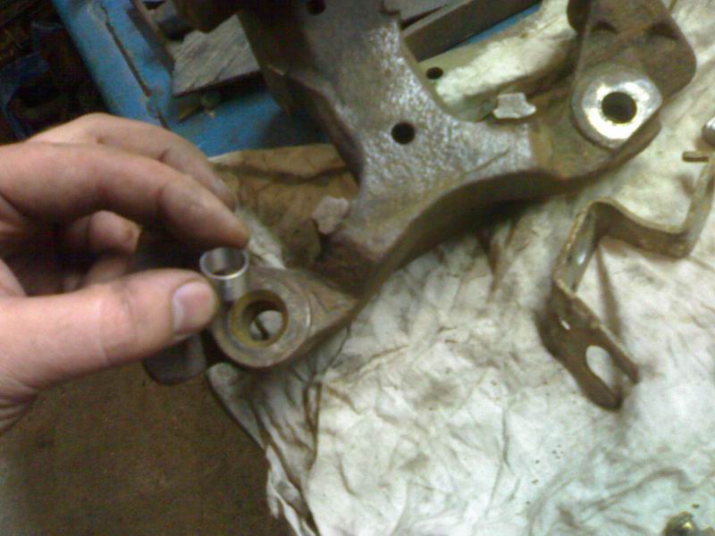

    Теперь по болтам крепления суппорта: т.к. НЛО-суппорт прикручен болтами М12, а S6-суппорт болтами М14, то тут два варианта.. либо рассверливать отверстия в НЛО стойке и нарезать резьбу М14.. но лучше к этому варианту не прибегать, т.к. ослабляется место крепления суппорта, а сделать надо по второму варианту, прикрутить суппорта родными М12 болтами, но предварительно запрессовав в скобу суппорта переходные втулочки Ф14-Ф12 иначе болт будет болтаться в отверстии суппорта:

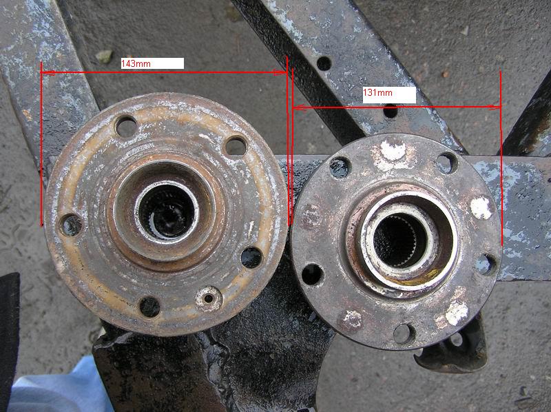

    Переходим к ступицам, на картинке можно разглядеть их отличия:
    На словах примерно так, по вылету ступицы одинаковы, отличаются наружным диаметром(но это нестрашно т.к. легко устранимо), и отличаются посадочным буртиком под тормозной диск, на НЛО-ступице буртик ниже и тормозной диск на нем не центрируется а болтается в радиусе + - 1-2мм, а это недопустимо, поэтому ступицу однозначно менять! А вместе с ней и ступичные подшипники. Кстати S ступици отличаются от обычных А100/А6 бОльшим на 15мм вылетом!

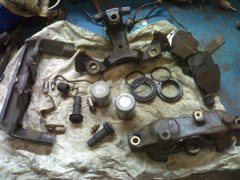

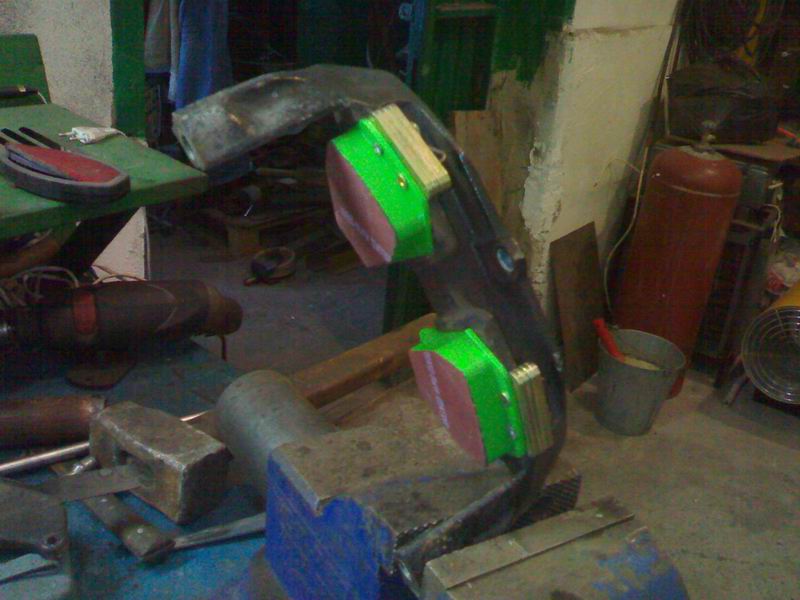

    Переходим к суппортам. Перед установкой. Желательно суппорт перебрать, тем более что это достаточно просто сделать: Раскручиваем 2 болта под 12-ти гранную звездочку и располовиниваем суппорт, снимаем с гофр скобу, вытаскиваем поршни, манжеты и пыльники, все аккуратно разбираем и моем:

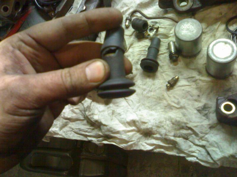

    проверяем целостность резиночек направляющих пальцев:
    мне не повезло, у меня в каждом суппорте оказалось по порванной резинке(( найти их пока не удалось, остался вариант ехать на базар и по образцу подбирать что то похожее… кстати резинки эти не совсем простые, там внутри медная втулка для направляющего пальца. Все моем, смазываем и собираем в обратном порядке.
    Колодки кстати бывают двух видов. С внутренними всё ясно, они через пружинку вставляются в поршни, а вот наружные бывают клеящиеся, а бывают с пружинками (как у меня на фото):

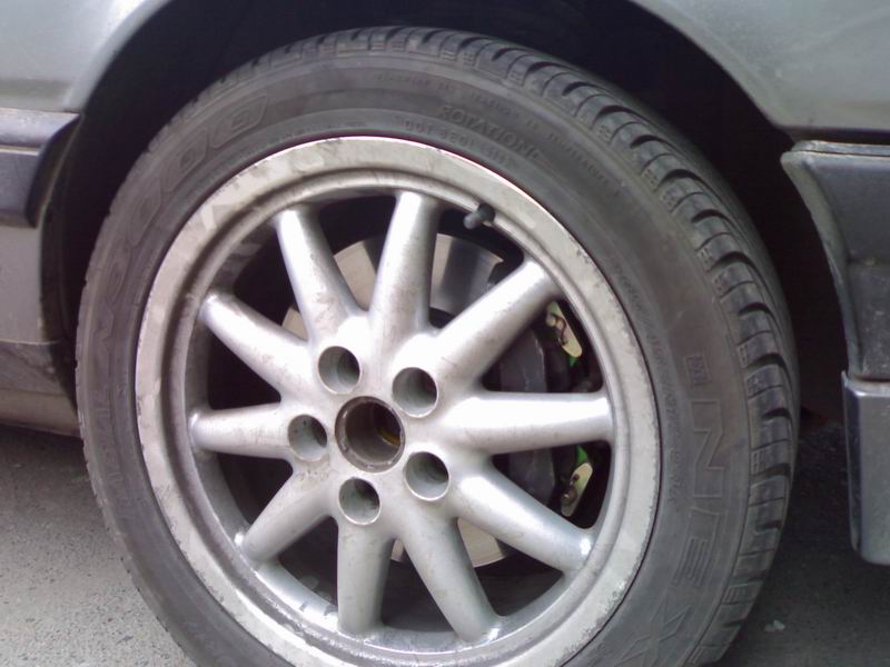

перешел нв колеса 16"?
