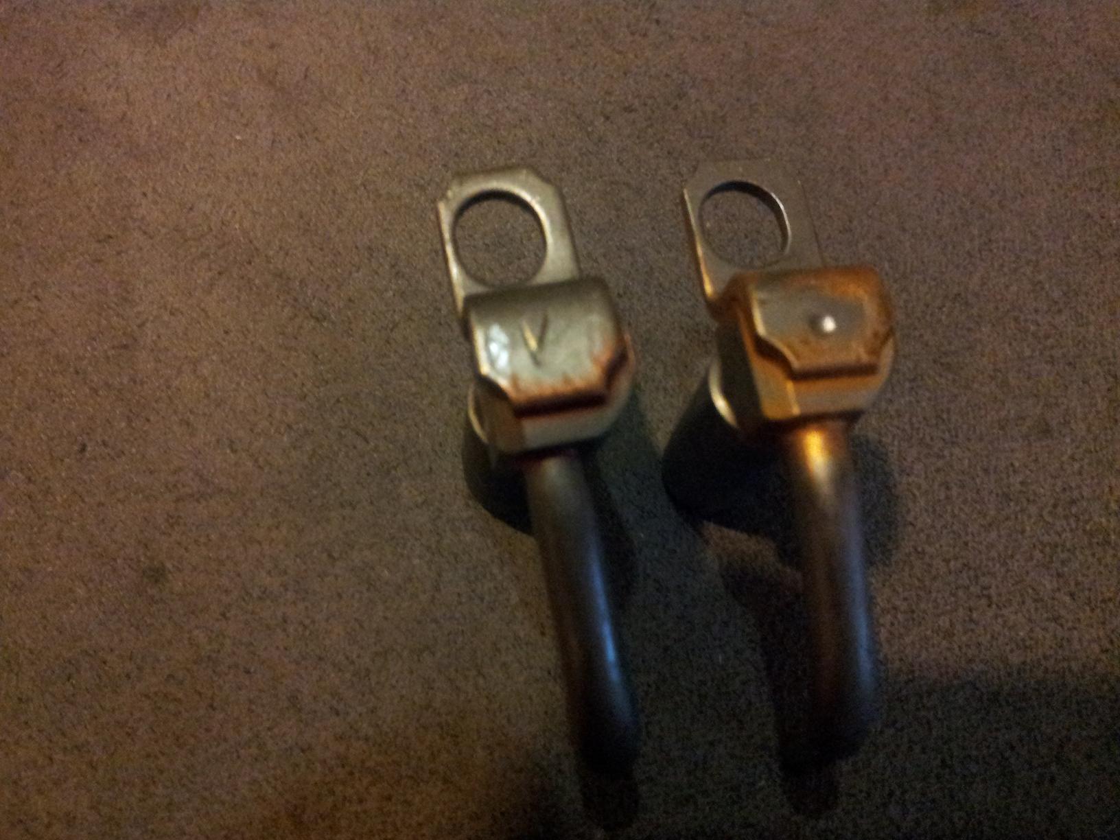

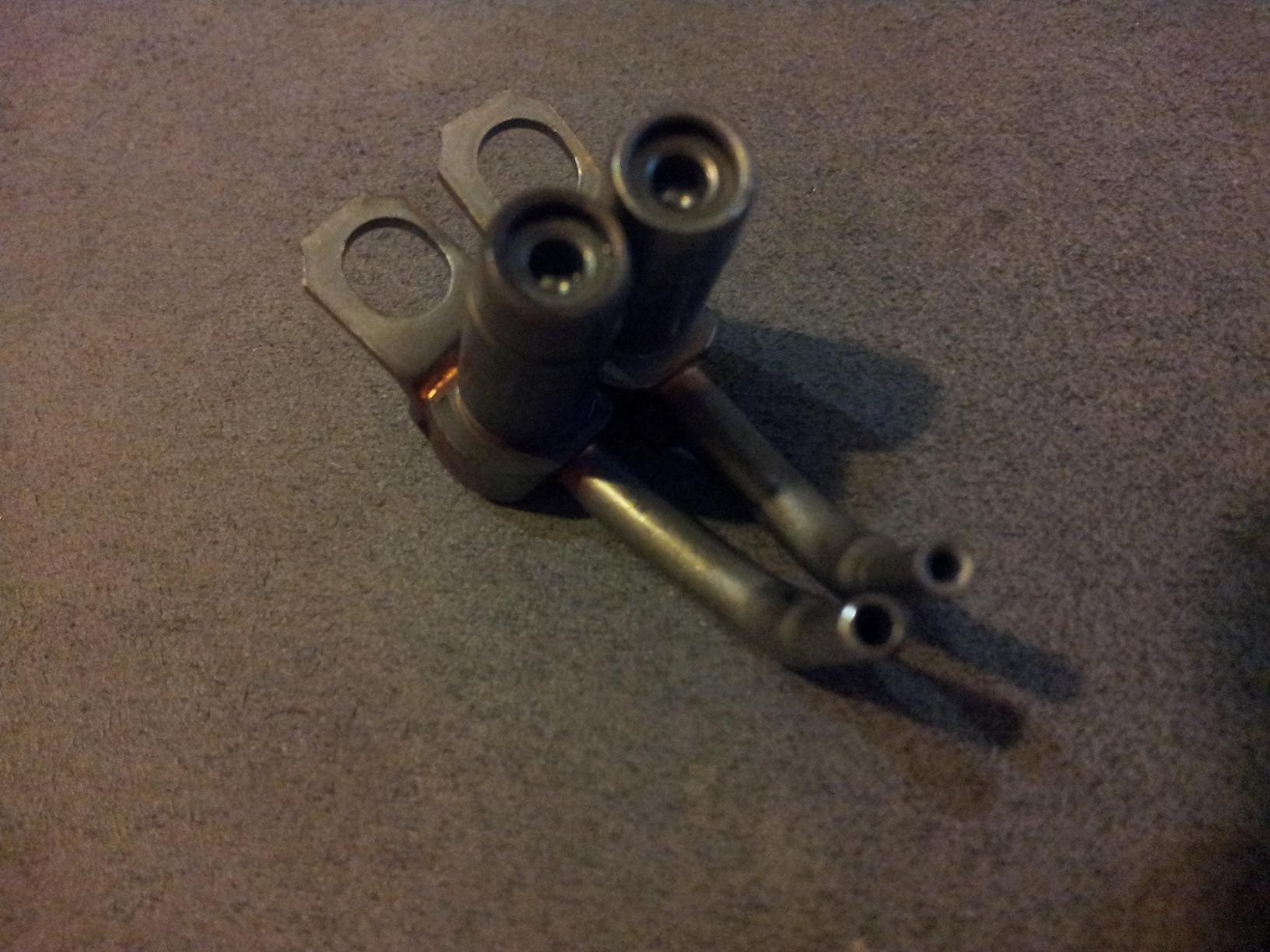

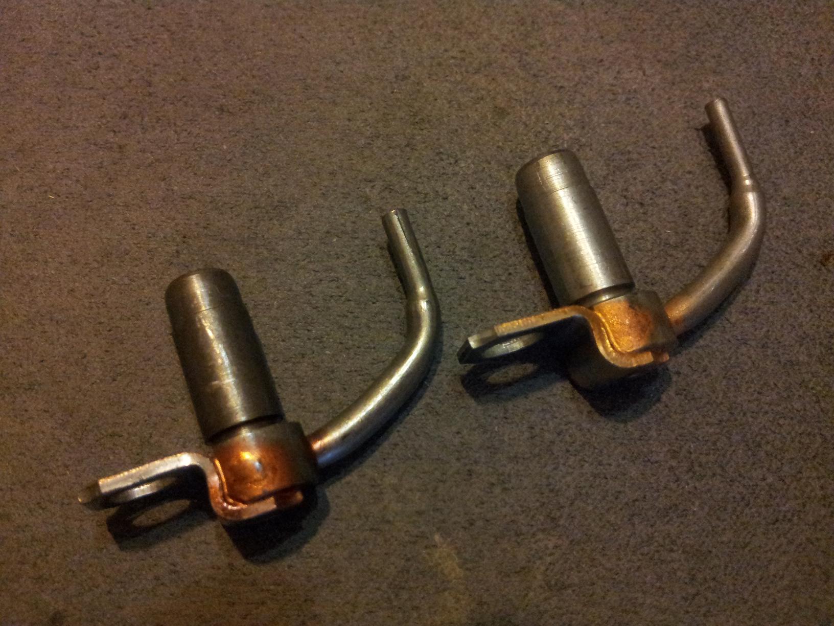

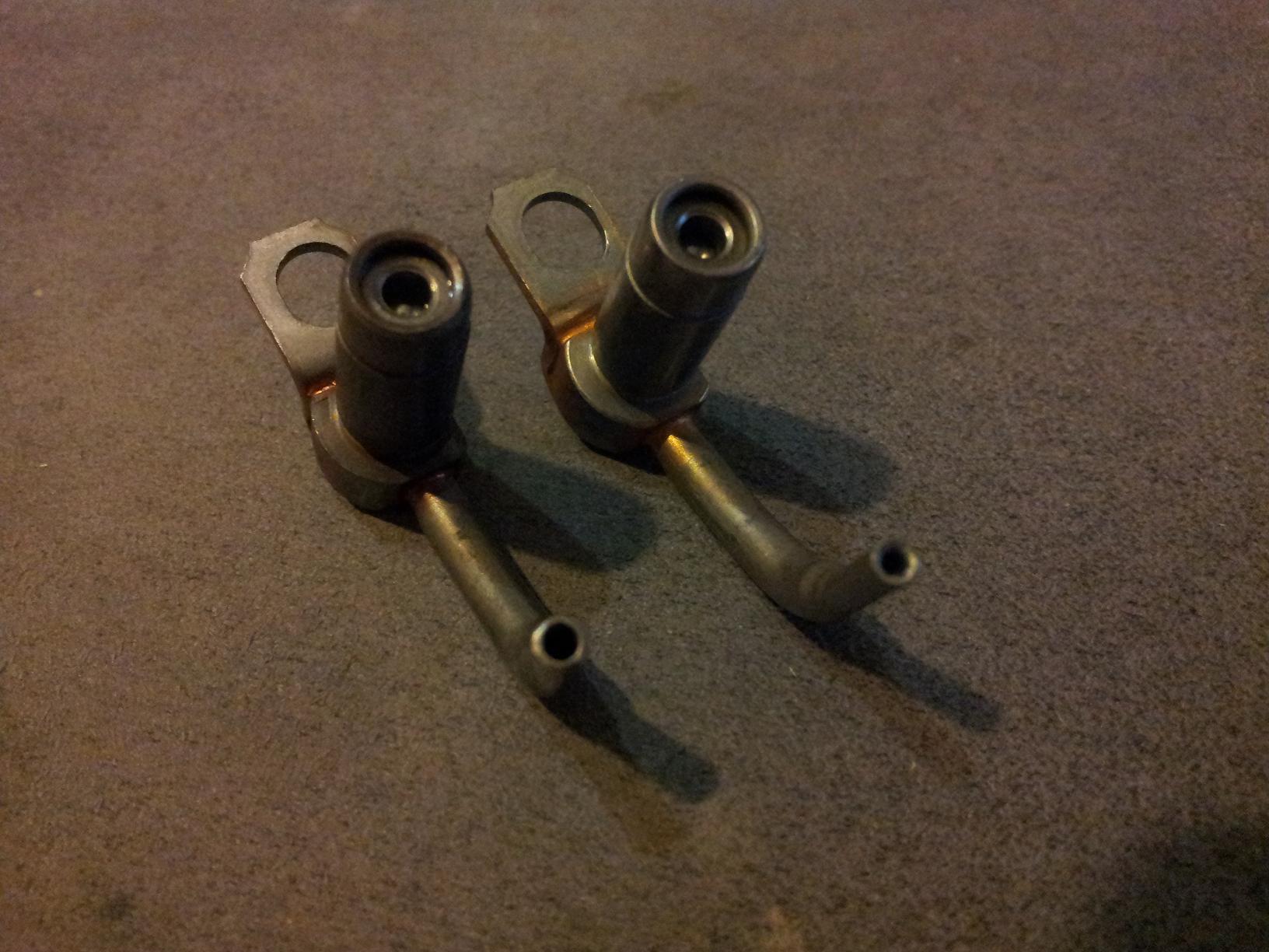

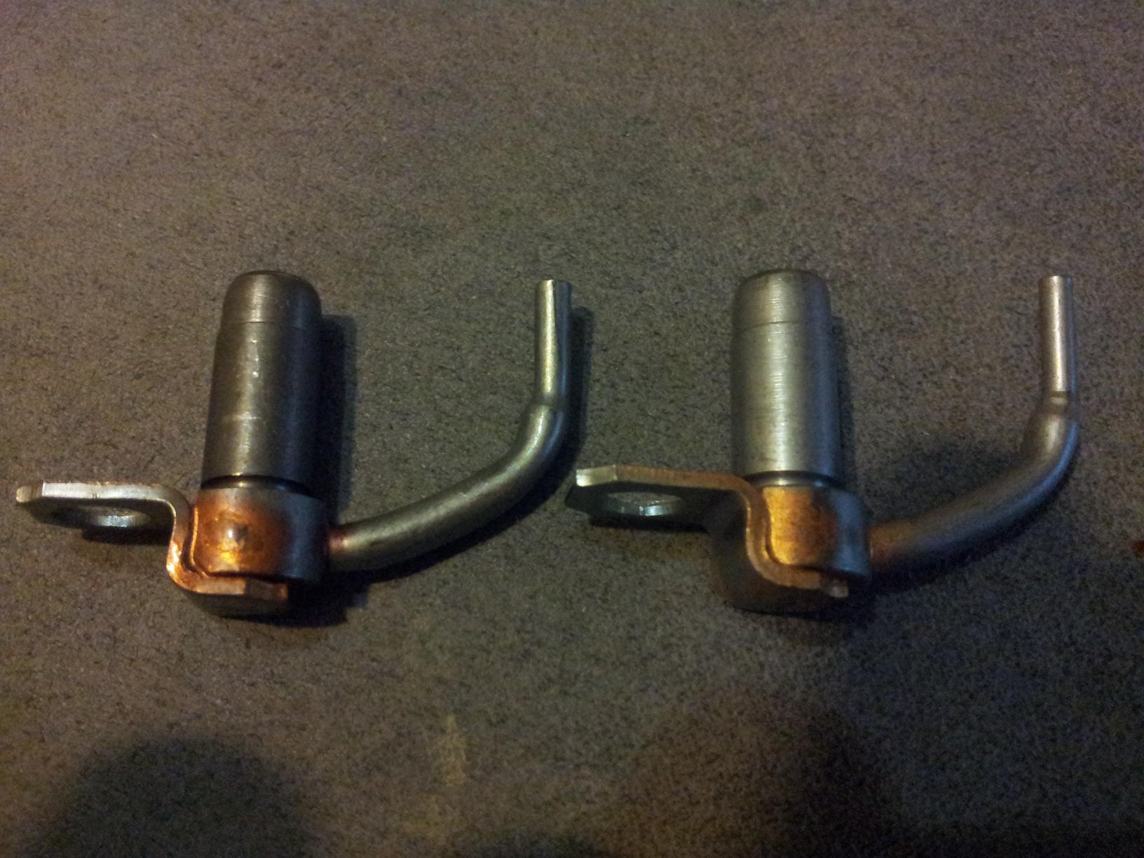

оригинальные 035103157B AAN куплены в неметчине (на всех фотах справа), 069103157D куплены в москве (на всех фотах слева).
пока только фотки неважного качества, но видно что на дизельных больше диаметр выходного сопла.
еще предстоит проверить какое они держат давление.
