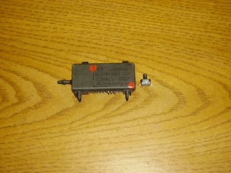

подскажите, как правильно установить?
http://fotki.yandex.ru/users/aal555/view/399378/
http://fotki.yandex.ru/users/aal555/view/399379/
Скачать даташит в инете и припаять по нему.

BlindHorse писал(а):Скачать даташит в инете и припаять по нему.
ещё бы понимать в этом что то :bz:
Найти кто понимает в цоколевках и умеет паять.

попробую ещё раз попросить помощи в установке мапа.
подскажите, что, куда припаивать? не хочу ни к кому обращаться из электронщиков. проводки напаять не проблема. а вот как правильно это сделать?
http://fotki.yandex.ru/users/aal555/view/474823/
http://fotki.yandex.ru/users/aal555/view/474822/
http://fotki.yandex.ru/users/aal555/view/474821/
А - 6
В - 8
С - 7
Ножку В перекусить.

BlindHorse писал(а):А - 6
В - 8
С - 7
Ножку В перекусить.
спасибо :az:
родной мап уберу, выпаяв контакты.
