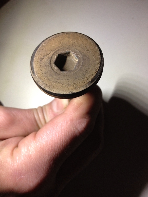

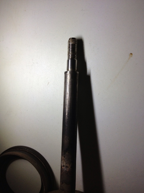

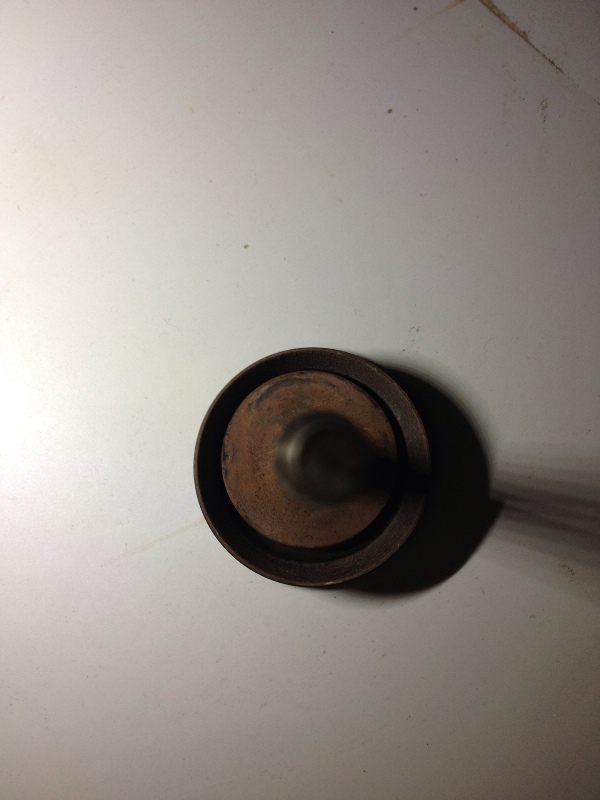

На вестгейте разбита направляющая втулка, выработка по диоганале. Клапан, на взглят, кривой. В следствии закрывался криво. Седло в отличном состояние. Отдельно, я так понимаю, не купить. Что делать?
Замена направляющей и клапона, правка седла и притирка.
Естественно
Напровляла рублей 100 и кларон 200-400р
