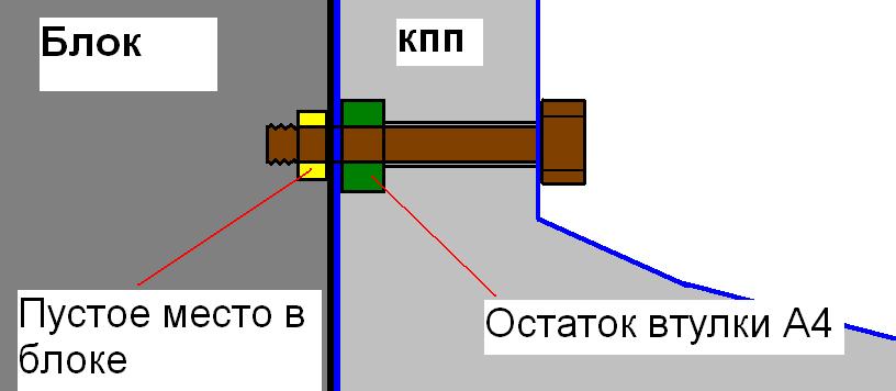

а теперь самое интересное,кпп стоит от А4 3.0 6ст 01Е,1 направляющая с ааэна подходит вторая болтаеся как говно в кпп,на этой кпп направляющая стоит ниже чем на родной цбл и поэтому не подходит к мотору
сейчас провели такой метод,выкинули все направляющие,прикрутили кпп и она сместилась на 1мм вниз,т.е 1 направляйка держала ее,стало намного лучше но все равно осталась немного
при ослаблении кпп от мотора вибрации никакой нет,при выжатом сцеплении отодвигается на 1мм от мотора и тишина..
