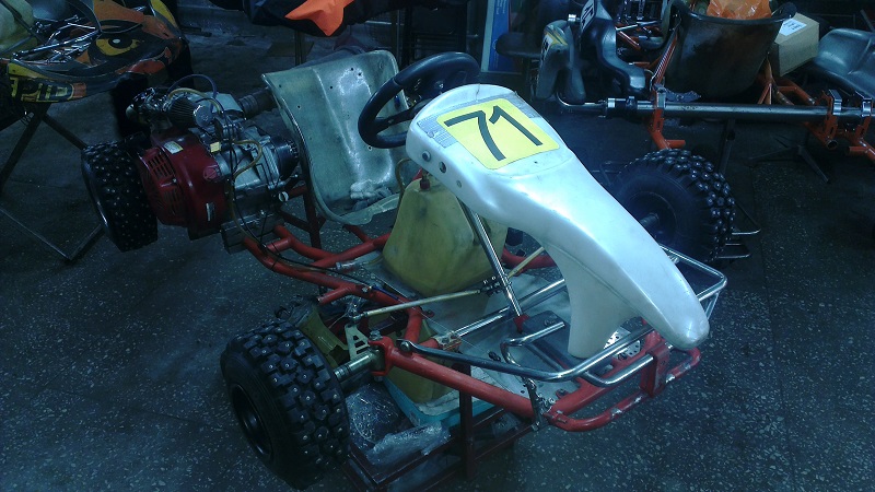

посмотрел на прогноз погоды, отмыл и...
Вложение IMAG0078_.jpg больше недоступно
до следующей зимы на стену
