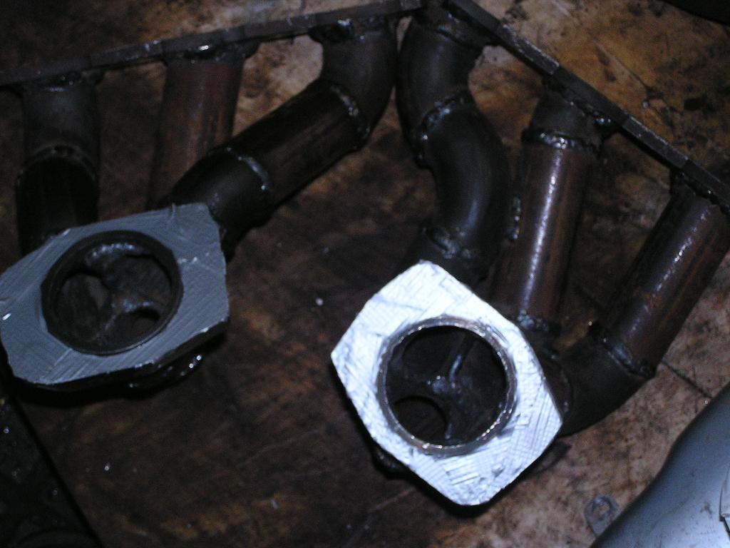

сварили выпускные коллектора.
теперь их пескоструить затем обматываем и ставим.

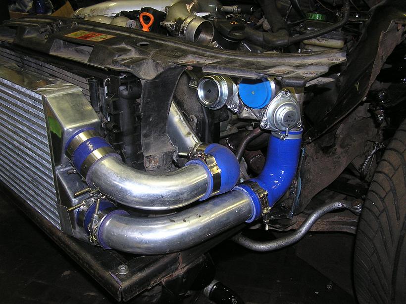

заготовки коллекторов.
sergeynik
Сообщения: 4920
Сообщение sergeynik »

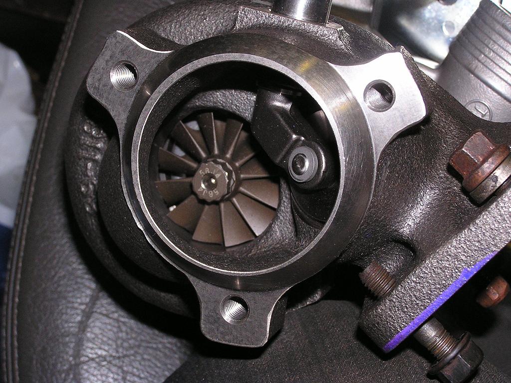

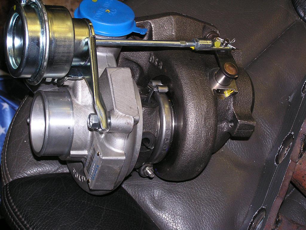

турбины из расчета 350 сил каждая

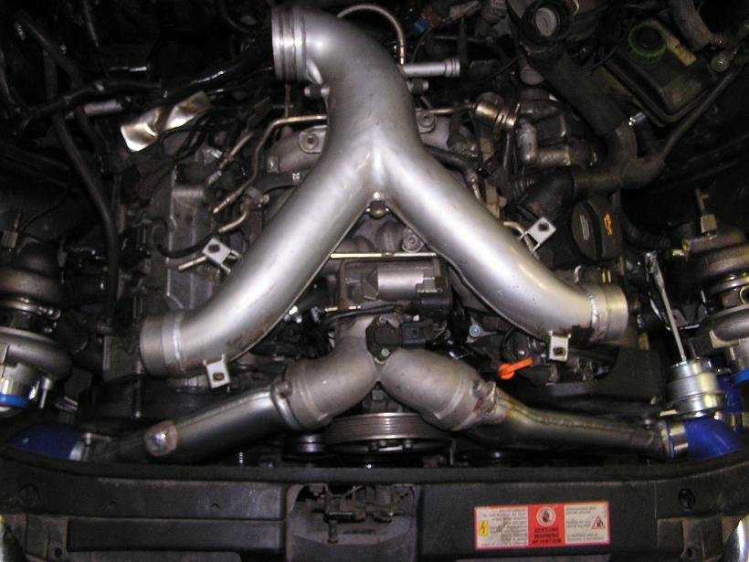

примерко

sergeynik писал(а):турбины из расчета 350 сил каждая
Турбокарта на данную турбину имеется?
