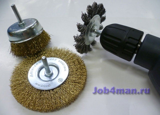

Вот и у нас об ультразвуке никто не знает :) )..... Надо какие-то подручные средства.... А что за щётка? железная? после нее полировать наверно потребуется

Сообщение Valior »
Alexei писал(а):Вот и у нас об ультразвуке никто не знает :) )..... Надо какие-то подручные средства.... А что за щётка? железная? после нее полировать наверно потребуется
Вложение SHHetki-dlya-dreli.jpg больше недоступно

Valior писал(а):[ATTACH=CONFIG]22896[/ATTACH]
Такая во впускные каналы хрен влезет :be: отмочить эту дурь никак?

Aaudi200 писал(а):Амвей, которой женщины плиту отмывают.
Да вот такими вроде можно взять нагар..
