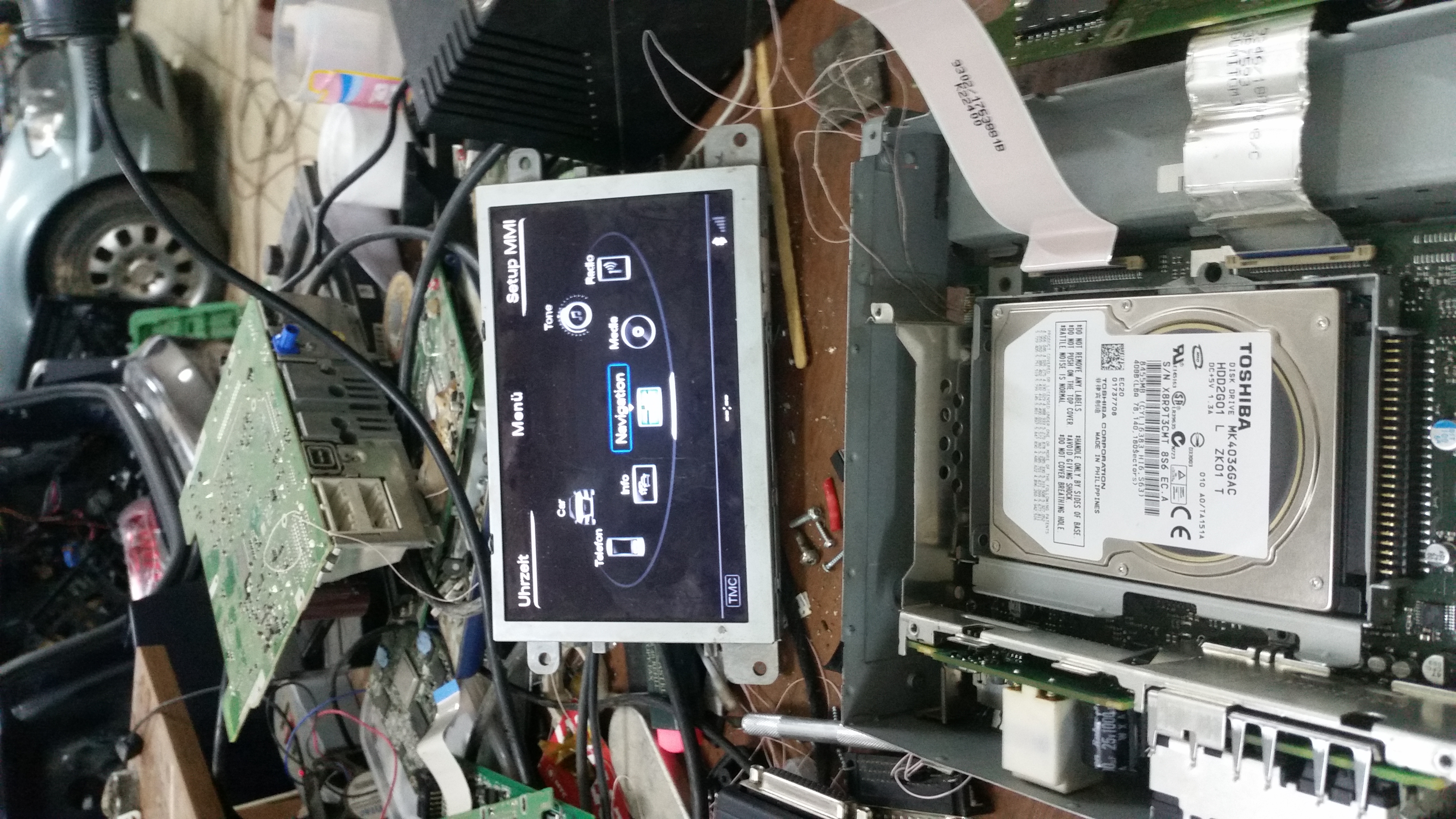

запуск 3GP прошивки на железе 3G
поднимает IDE
/usr/bin/devb-eide-hbfpga eide did=0x9308,vid=0x10ee,noslave,bs=int=12,base=0x60000,dmabase=0x70000,dmachannel=0,dmamode=fpga,decrypt=all,master=atapi,resets=5 eide did=0x9308,vid=0x10ee,nomaster,bs=int=12,base=0x800000,dmabase=0x810000,dmachannel=1,dmamode=fpga,slave=smart,resets=5,slave=ata blk marking=none,cache=2m,vnode=128,map=1024 qnx4 noatime,bitmap=lazy,unbusy qnx6 noatime cam resmgr cdrom timeout=20:10:7:7,retries=3
поднимает usb
/usr/sbin/usbPowerMonitor -v -m interval=1,num_rootports=1,switch_off_interval=60
/sbin/io-usb -c -d ehci -d ohci pindex=0,dis_sf,pindex=1,dis_sf
поднимает sd2
/usr/bin/devb-sdc-hbfpga -V10ee -D9308 -A0x420000 -C0x102 -I13 -n -v cam retries=3:0:0:0,pnp blk normv,auto=none,commit=high,delwri=0,cache=512k disk name=sdcard2, dos hidden=dot
поднимает медиалаунчер
/mnt/ifs-root/usr/bin/vdev-medialaunch -z -C -f /etc/umass-enum.cfg -R -I usbpfs -n 1 -H poll=1000,hub_detect
поднимает сеть
ЗЗ flashit -a 40000 -e 1000
поднимает usb
поднимает sd2
поднимает сеть

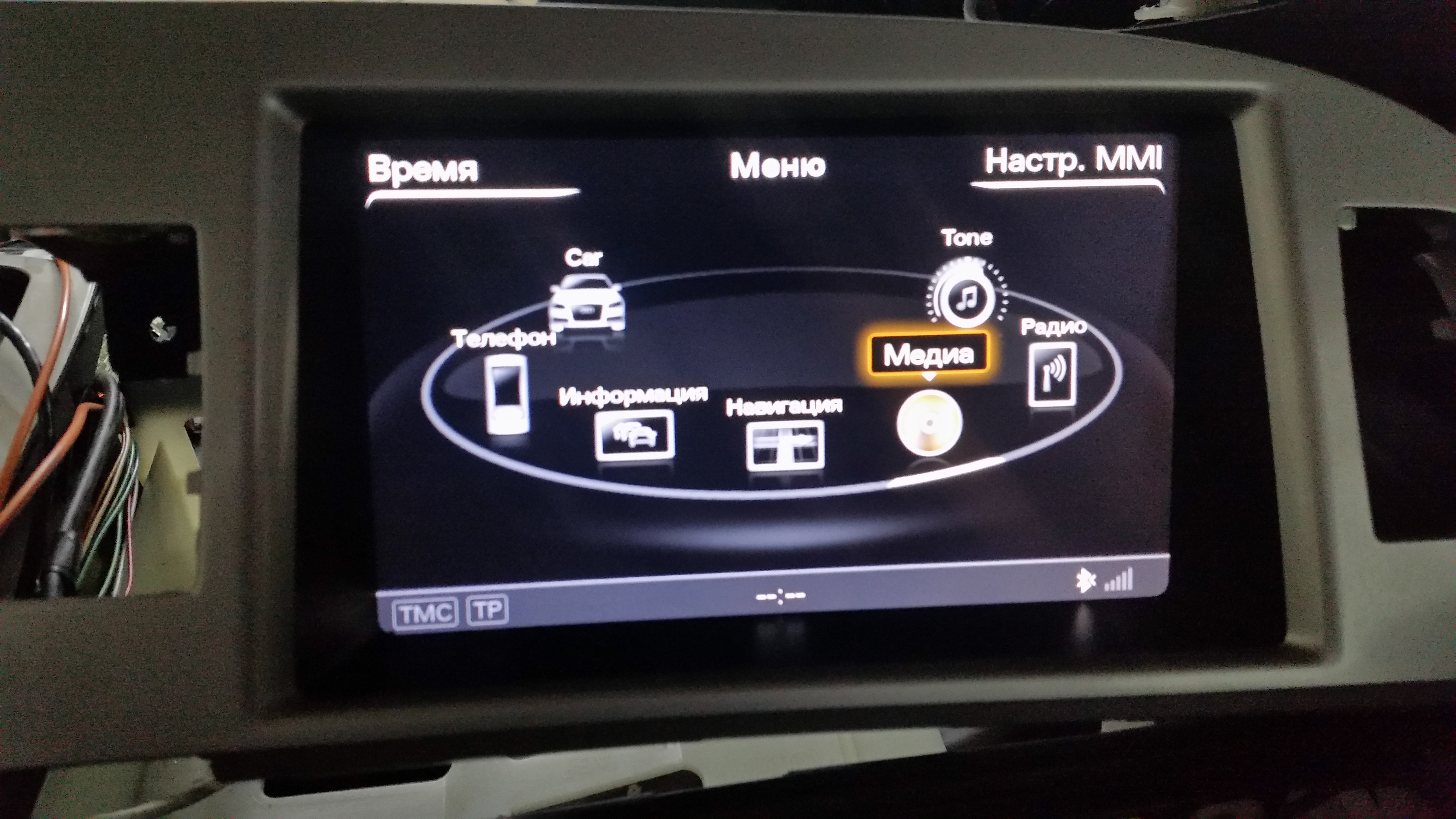

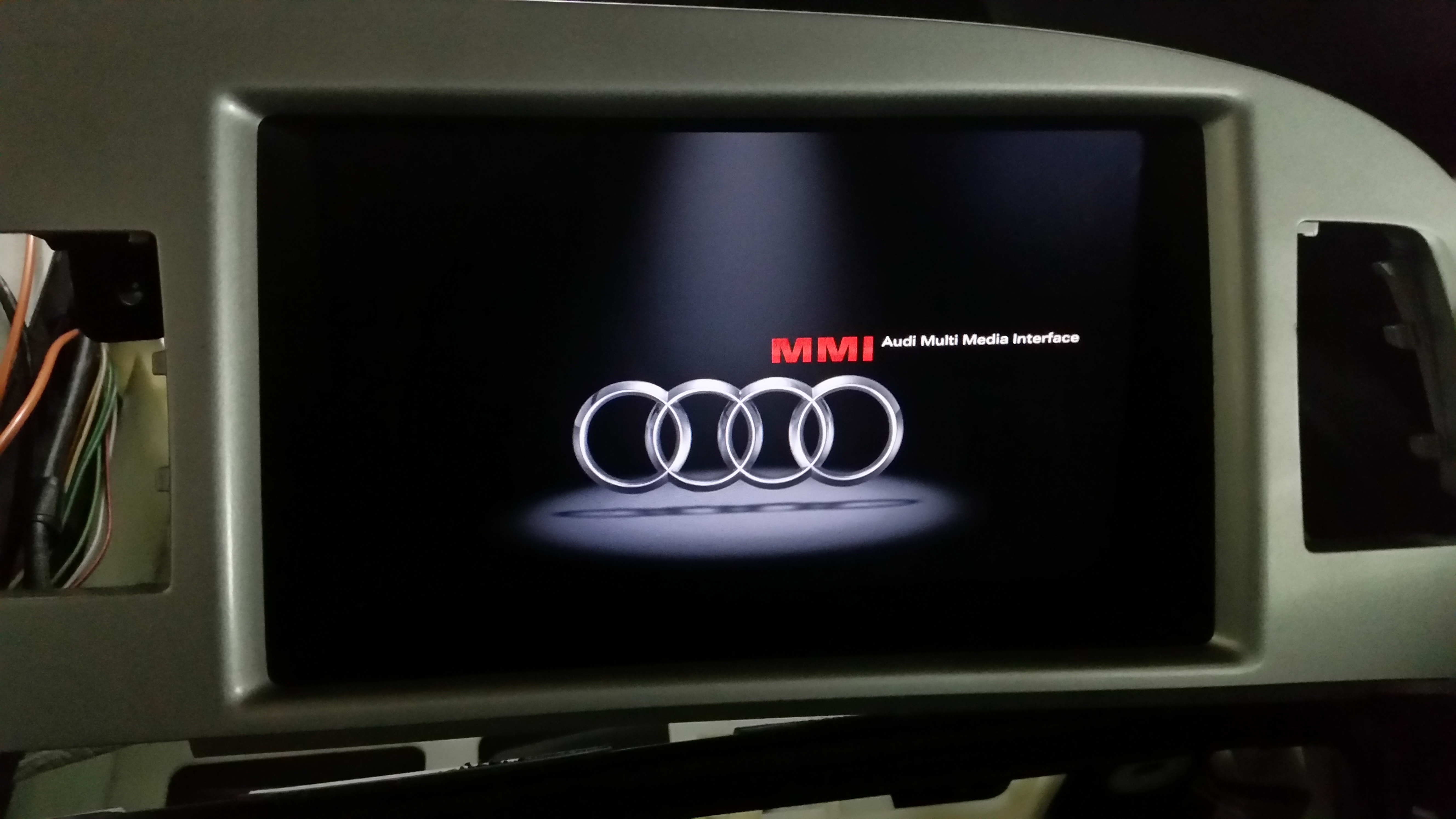

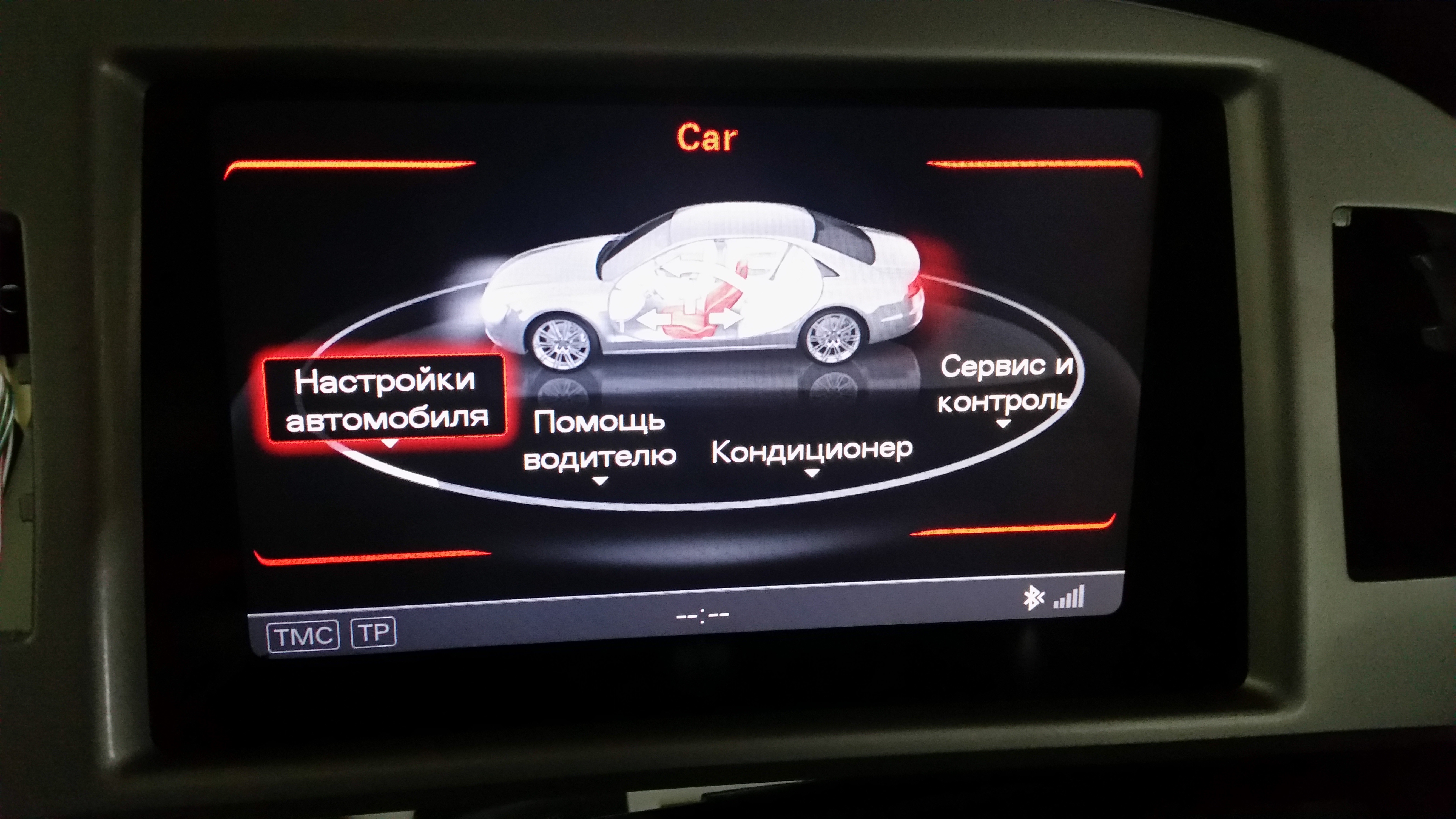

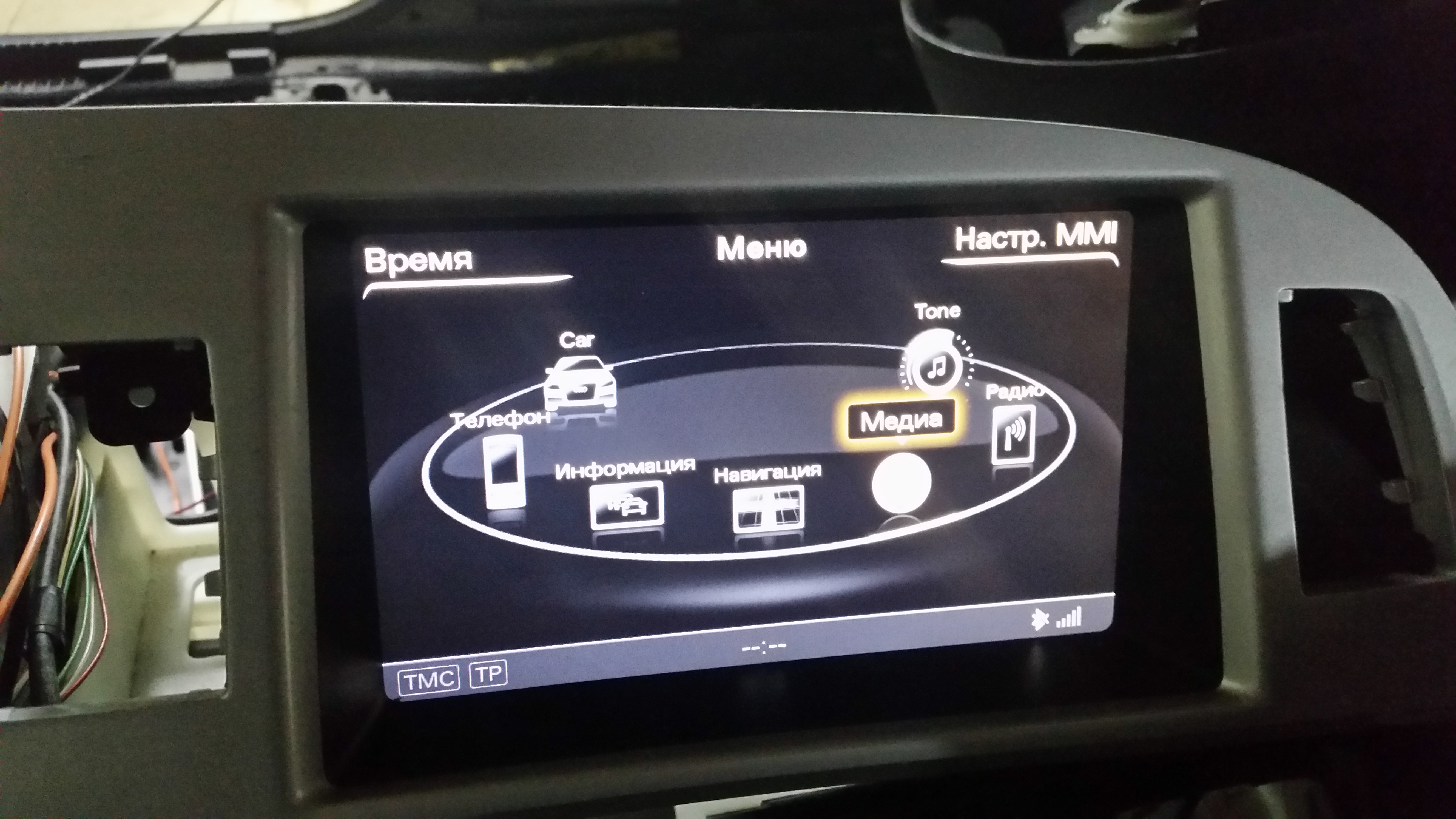

итоги такие то что неподнимались дрова автоматически это их приложение на яве должно запустить
после правки vid pid irq и перевода пекаджей состояния из STOP в RUN все сомо поднимается
ява в свою очередь не стартует изза непредвиденного ответа по версии видео от ДЛЛ libhibrid.so
пока не ковырял че бы там исправить
