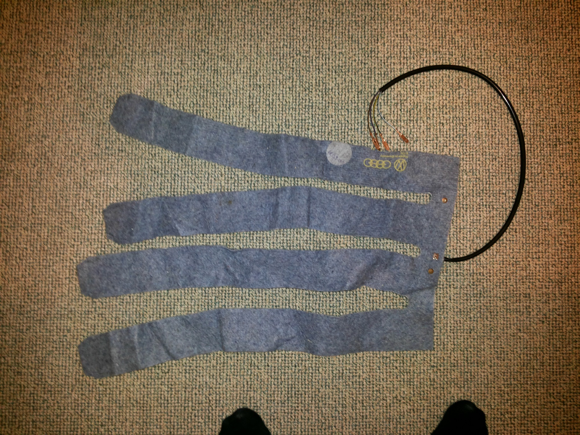

Хотелось спросить, можно ли из моих штатных сидений с подогревом этот подогрев переставить на сидухи рекаро механика в которых этого подогрева нет..?

По каталогу в обычных сиденьях и рекаро нагревательные элементы с разными парт-номерами.

сидухи рекаро другой формы,подогревы не подойдут

Проводка то подойдет? На рекаро я так понимаю элементов не достать? Вообще реально купить и вживить или подрезать каким либо образом простые?

проводка одинаковая,они просто другой формы,приколхозить можно,но сможешь ли нормально вопрос..
Да не надо там ничего подрезать, подвернёшь где надо приклеишь они гибкие...весь вопрос нормально отодрать их от старых не повредив, они не намертво приклеены допускают замену.

http://forum.turbostars.ru/index.php?bo ... 1#msg15111 - вот тут есть новый подогрев для сидений спорт-тайпа, правда 1, но это лучше, чем ничего. Ценник 3000рэ.

Дак подогревы у меня есть, все равно сидухи перешивать, смысл новые ставить, лучше уж мои подвернуть тем более что можно

RbnTs писал(а):http://forum.turbostars.ru/index.php?bo ... 1#msg15111 - вот тут есть новый подогрев для сидений спорт-тайпа, правда 1, но это лучше, чем ничего. Ценник 3000рэ.
что то артикул не подходит для 91-97 годов.откуда он вообще если не секрет?

Тип 44 для спорт-сидений (давно снят с поставки). Но практически ставится все куда угодно, различаются они "нарезкой", этот под сиденья с боковой поддержкой.

и как это ставить???

это что за порезанные штаны))))это в спинку?

Dimka V8 писал(а):это что за порезанные штаны))))это в спинку?
я хуй знает куда это вообще

Оборачиваешь вокруг пояса и хлястики приматываешь к ляжкам.

BlindHorse писал(а):Оборачиваешь вокруг пояса и хлястики приматываешь к ляжкам.
:ag:
совет бывалого.заебись :ay:

Дык у меня Емеля вживлён, штатного не было, как он выглядит хз )

BlindHorse писал(а):Дык у меня Емеля вживлён, штатного не было, как он выглядит хз )
Юр он от штатной кнопки у тебя работает?
так у тебя тряпочное рекаро
