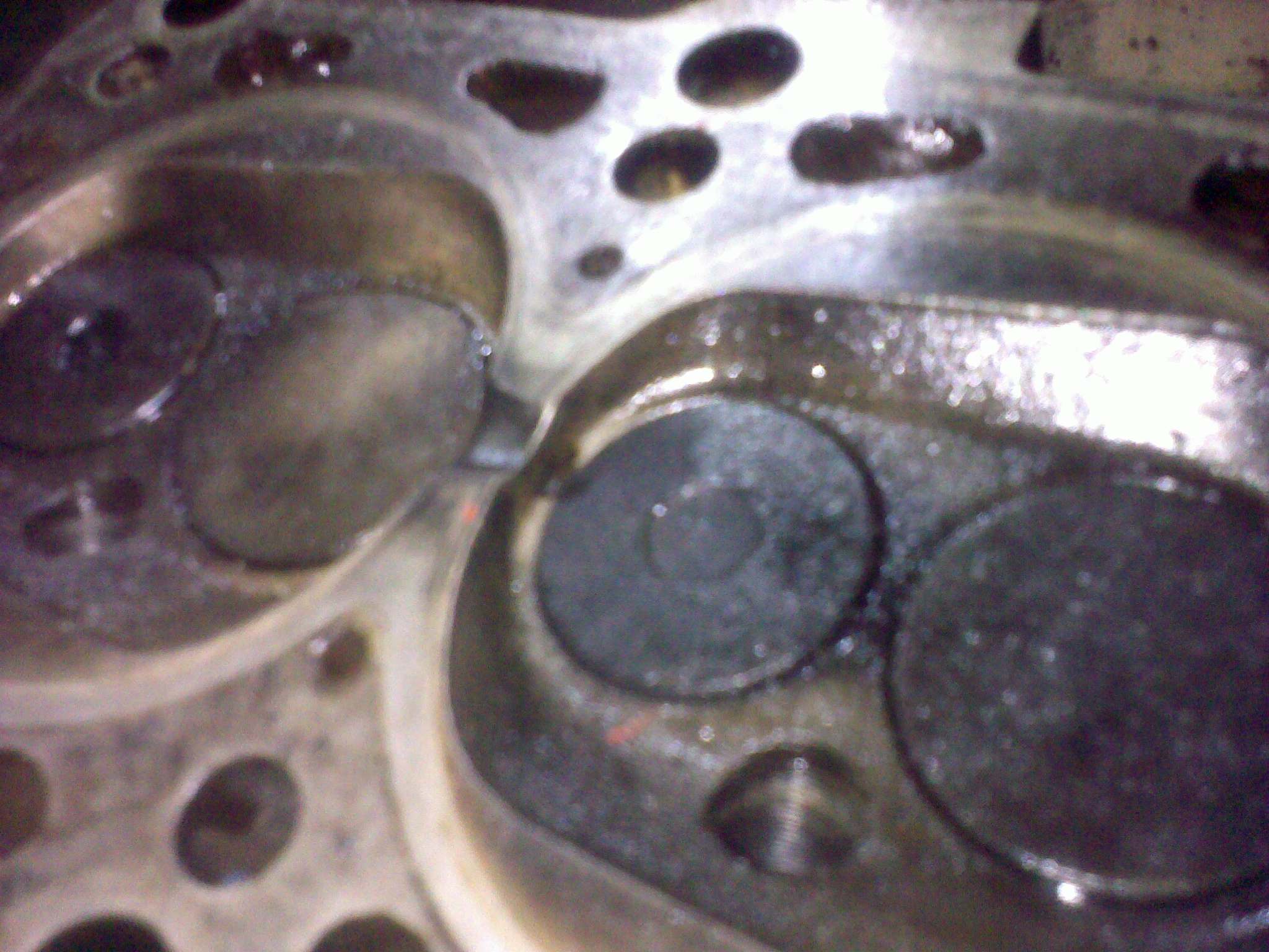

Здравствуйте,
подскажите подойдет ли прокладка гбц от aan без доработок на mc2

zponomarenko » Пн янв 13, 2014 10:42 am
Alex-494 писал(а): на хуя?
не держит

oleg2 » Вт янв 14, 2014 8:26 pm
zponomarenko писал(а): не держит
[ATTACH=CONFIG]22317[/ATTACH]
У друга на ААР от газа такая же шляпа творится

Гриценко Вячеслав » Ср янв 15, 2014 3:53 am
Д
Двухклапанные двигатели более "слабы" на детонацию, т.к. свеча должна располагаться в центре камеры сгорания, как сделано на четырехклапанных. Может из-за этого и прогорает
