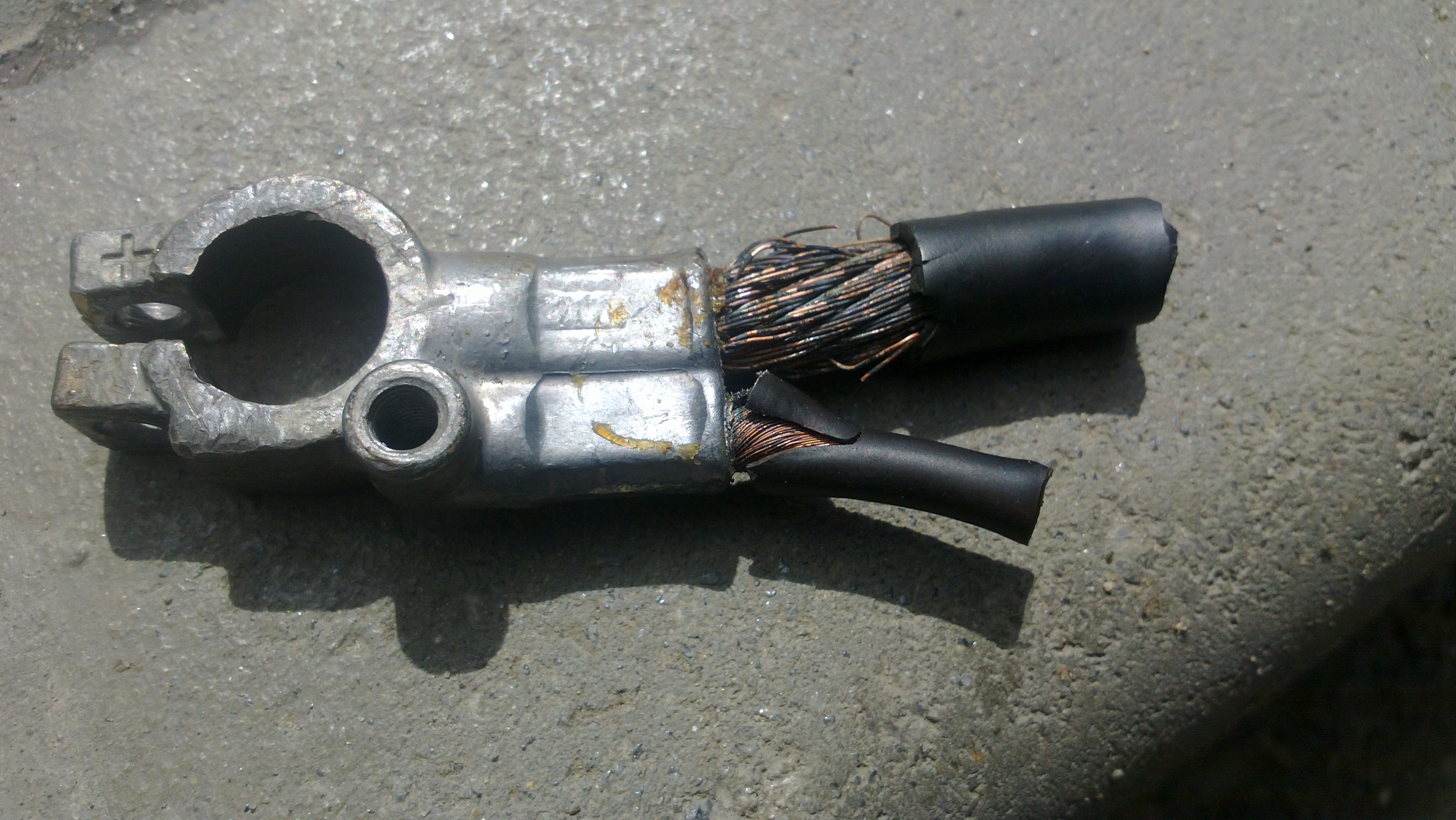

Если в генераторе 100% уверенность, я б проверил везде наличие качественного контакта, можно замер сделать на самом генераторе. Купив эску первое что полез исправлять это периодическое появление лампы АКБ. На гене было 14в, на клеммах акб 12,5 +- 0,5. Окислена была плюсовая клемма АКБ, вернее сам кабель в родной обжимке.

Плюсую,было такое на клемме акб.diesel.srt писал(а):Если в генераторе 100% уверенность, я б проверил везде наличие качественного контакта, можно замер сделать на самом генераторе. Купив эску первое что полез исправлять это периодическое появление лампы АКБ. На гене было 14в, на клеммах акб 12,5 +- 0,5. Окислена была плюсовая клемма АКБ, вернее сам кабель в родной обжимке.
Audi A4 DTM
Сами клемы в порядке, клему на стартере зачищал, на гене тожdiesel.srt писал(а):Если в генераторе 100% уверенность, я б проверил везде наличие качественного контакта, можно замер сделать на самом генераторе. Купив эску первое что полез исправлять это периодическое появление лампы АКБ. На гене было 14в, на клеммах акб 12,5 +- 0,5. Окислена была плюсовая клемма АКБ, вернее сам кабель в родной обжимке.

я штатную надел!правда паяьник нужен на 500 ваттnick02 писал(а):На новую клемму)) Ваш Кэп) в магазе любую покупаешь, чтоб винтами зажимался провод.
Взял как тут самую простую свинцовую.

Верно, но пох)) Заменил и ее. Щас вообще фантастика. При запуске горит лампа заряда. Чутка педаль нажал - с гены приходит 16.87, до акб доходит 16,5. Ебень..Гриценко Вячеслав писал(а):Напряжение в сети поддерживает генератор. Состояние клеммы на аккумуляторе не может влиять на напряжение в бортсети
