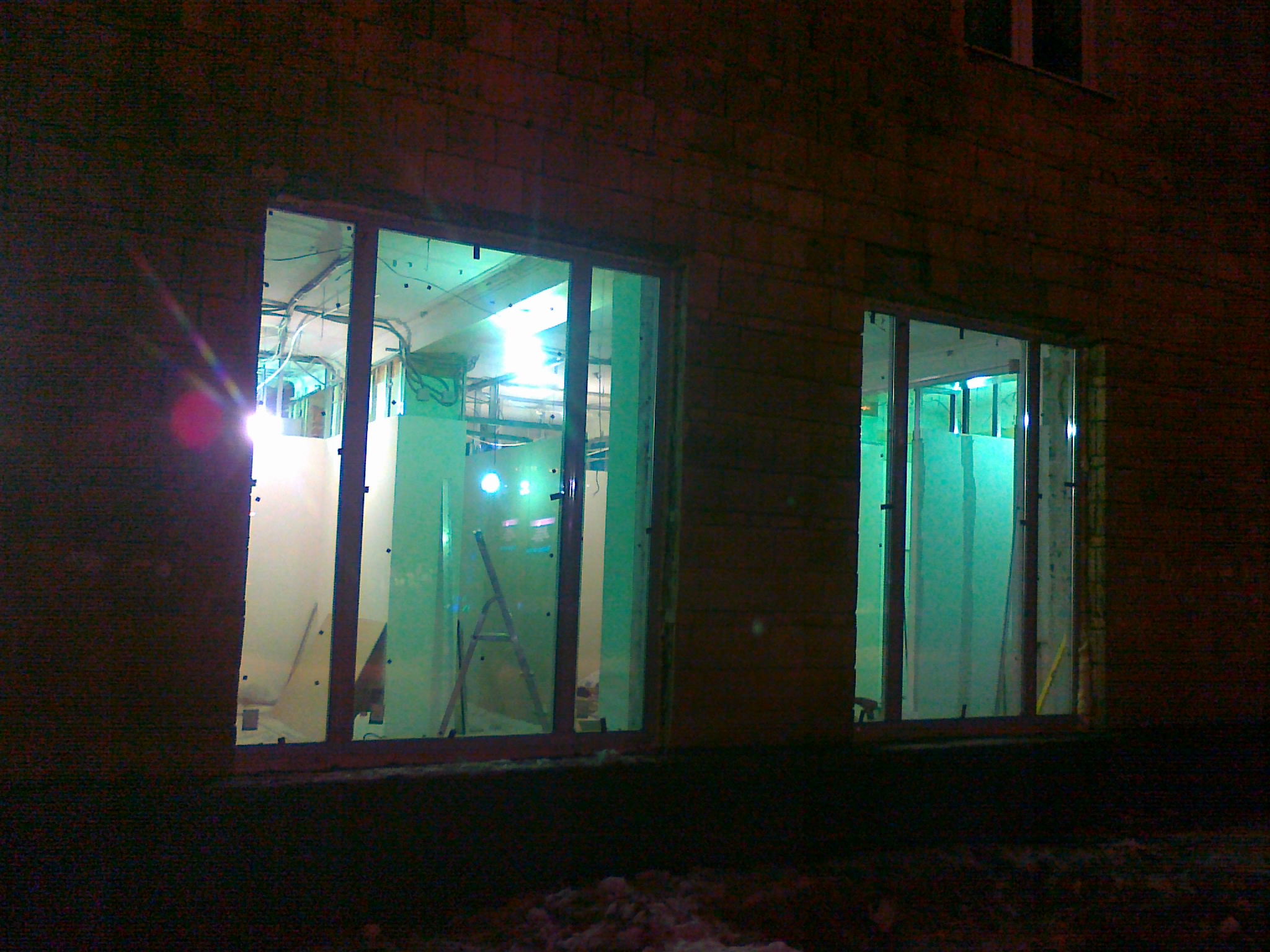

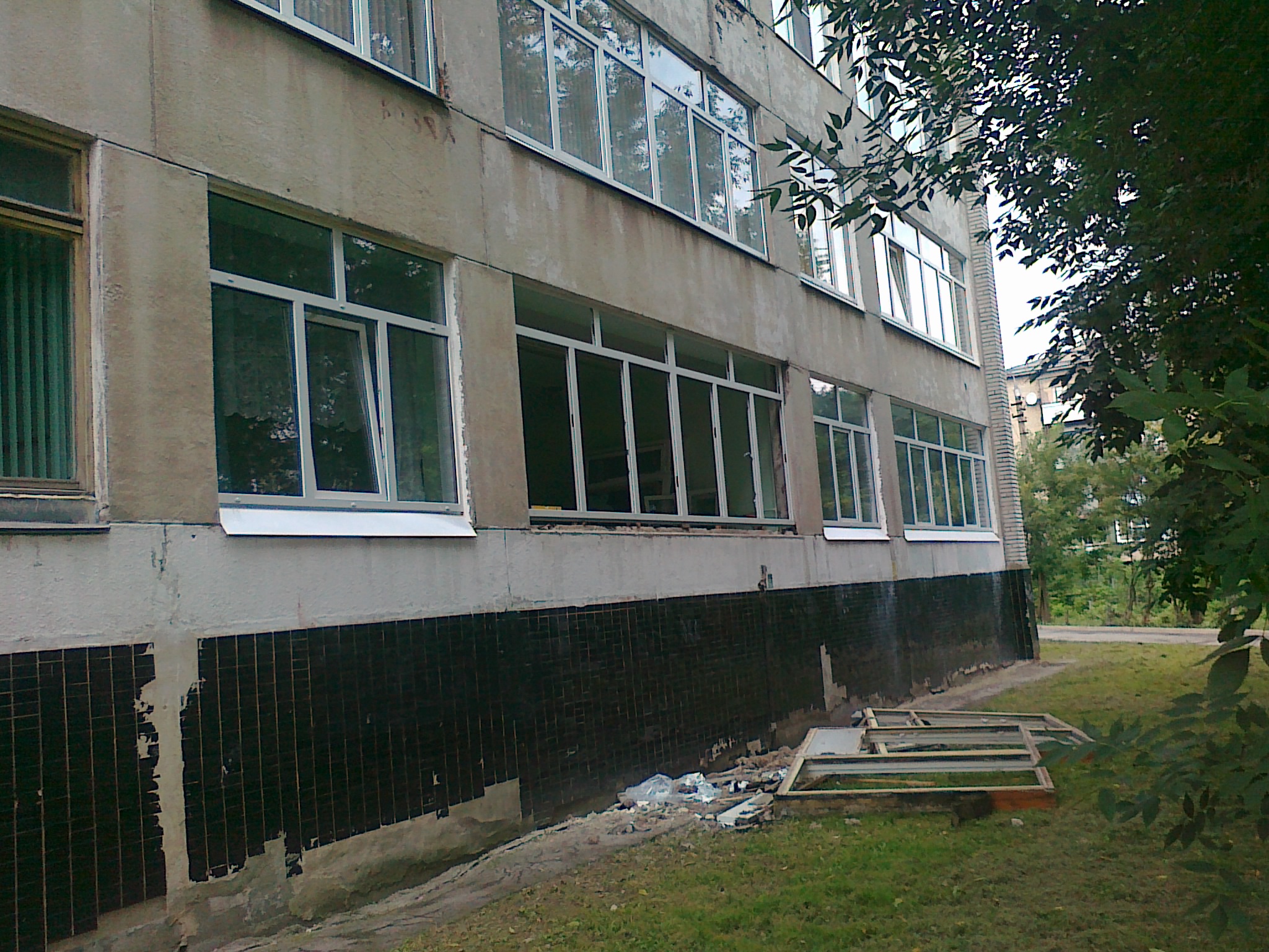

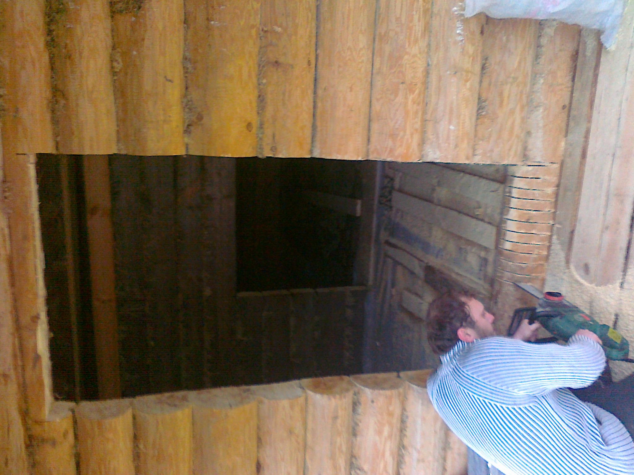

Сыновья твои что-ли на фото ?Andreit4 писал(а):некто из одноклубней, про которого можно сказать примерно так: не слишком занят, но совершенно не свободен просил привести примеры мои поделок....... привожу:
[ATTACH=CONFIG]21282[/ATTACH][ATTACH=CONFIG]21283[/ATTACH][ATTACH=CONFIG]21284[/ATTACH][ATTACH=CONFIG]21285[/ATTACH][ATTACH=CONFIG]21286[/ATTACH][ATTACH=CONFIG]21287[/ATTACH][ATTACH=CONFIG]21288[/ATTACH][ATTACH=CONFIG]21289[/ATTACH][ATTACH=CONFIG]21290[/ATTACH][ATTACH=CONFIG]21291[/ATTACH][ATTACH=CONFIG]21292[/ATTACH][ATTACH=CONFIG]21293[/ATTACH][ATTACH=CONFIG]21294[/ATTACH][ATTACH=CONFIG]21295[/ATTACH][ATTACH=CONFIG]21296[/ATTACH][ATTACH=CONFIG]21297[/ATTACH][ATTACH=CONFIG]21298[/ATTACH][ATTACH=CONFIG]21299[/ATTACH][ATTACH=CONFIG]21300[/ATTACH][ATTACH=CONFIG]21301[/ATTACH]

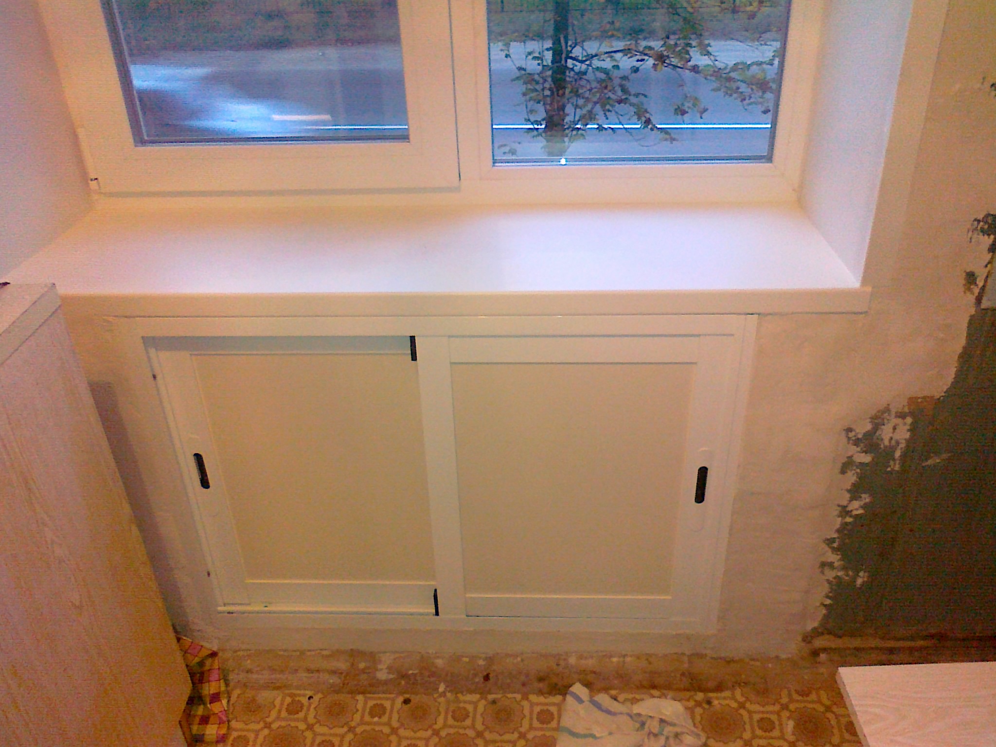

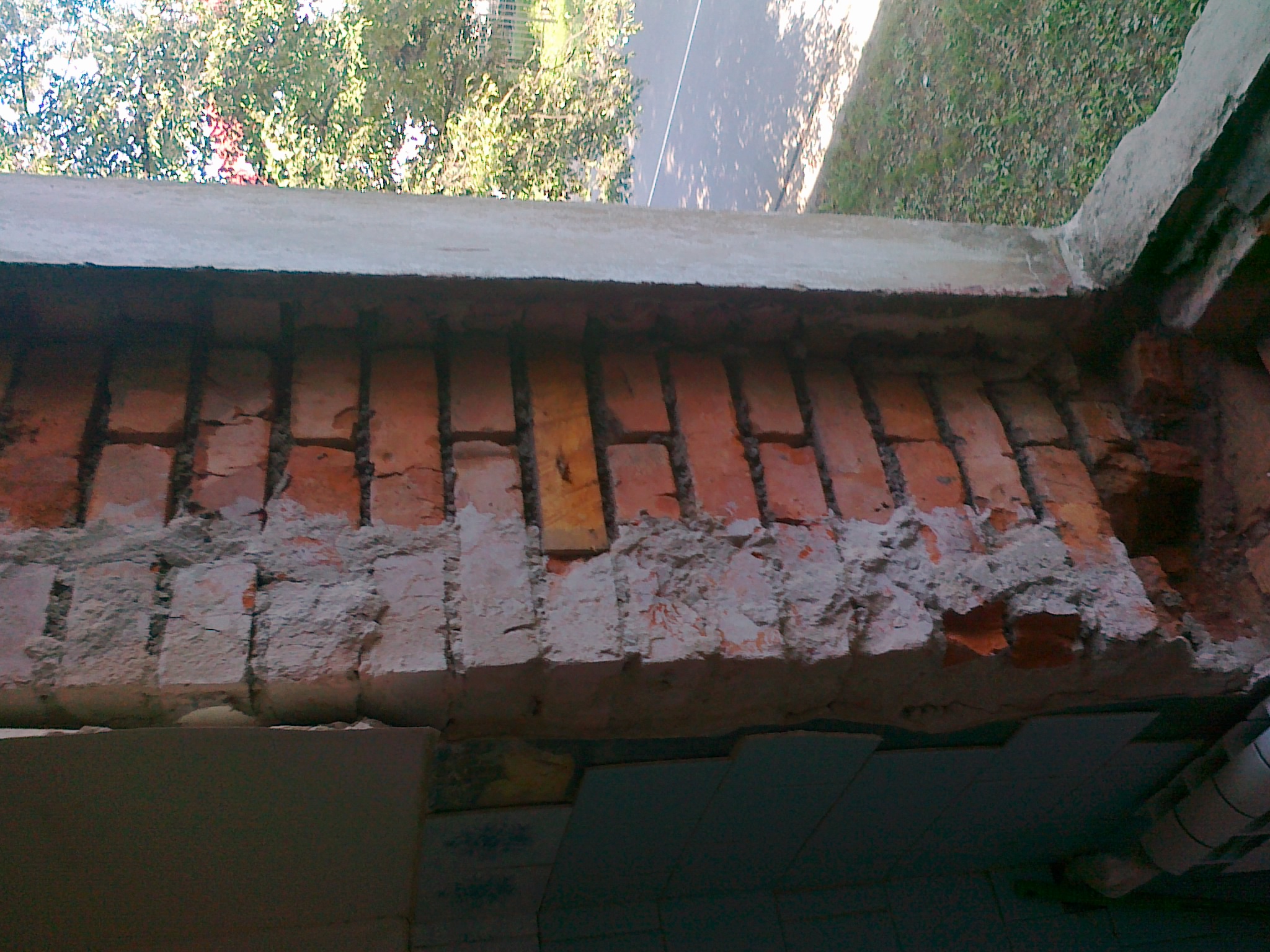

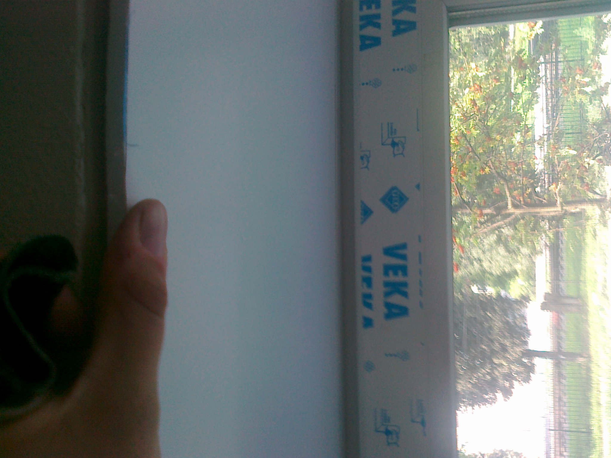

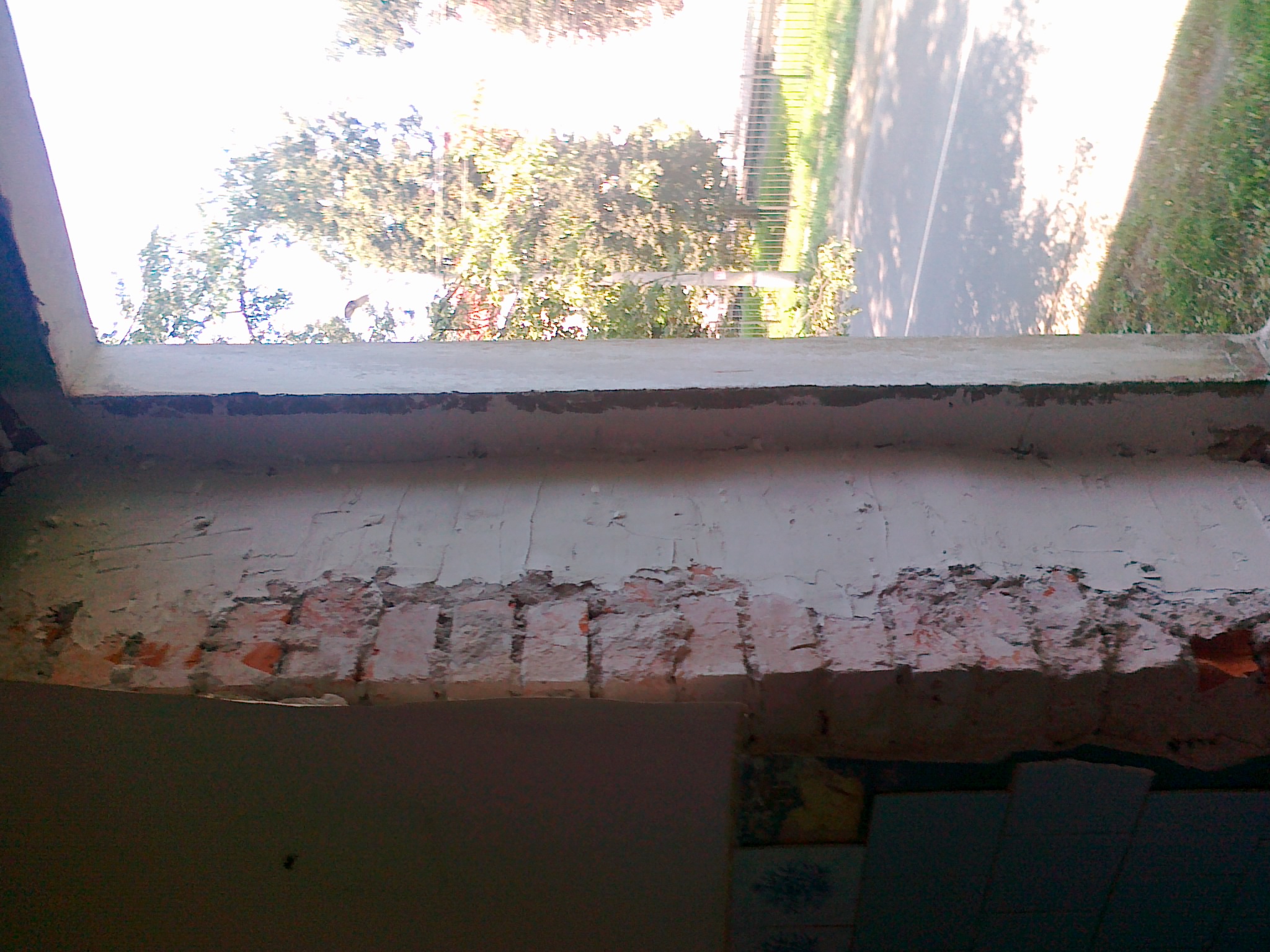

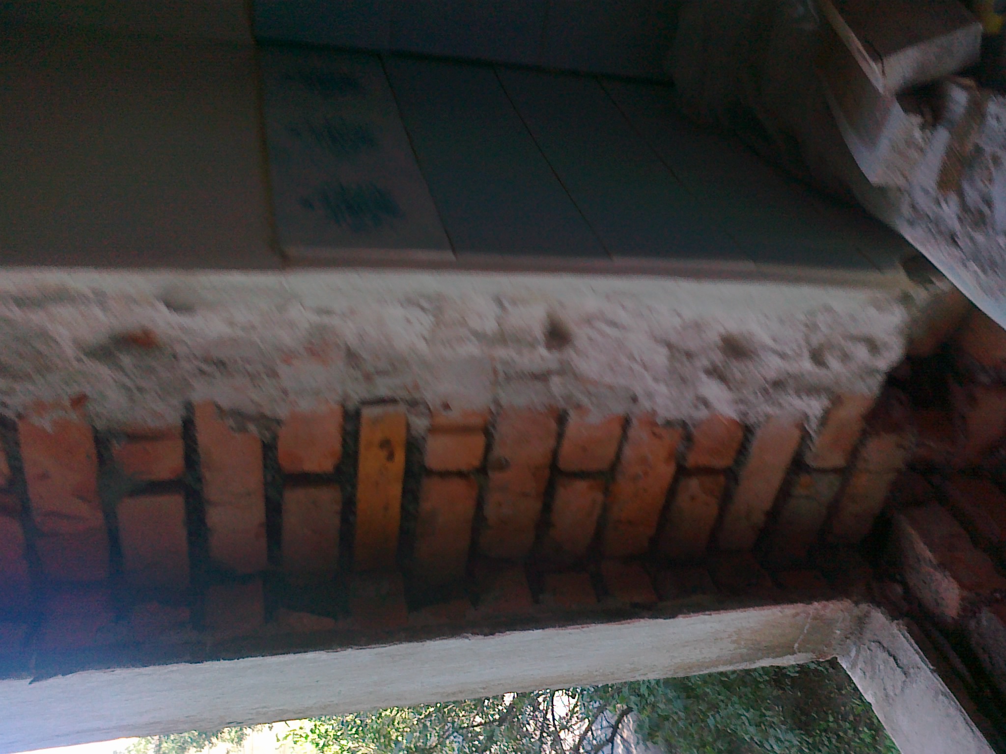

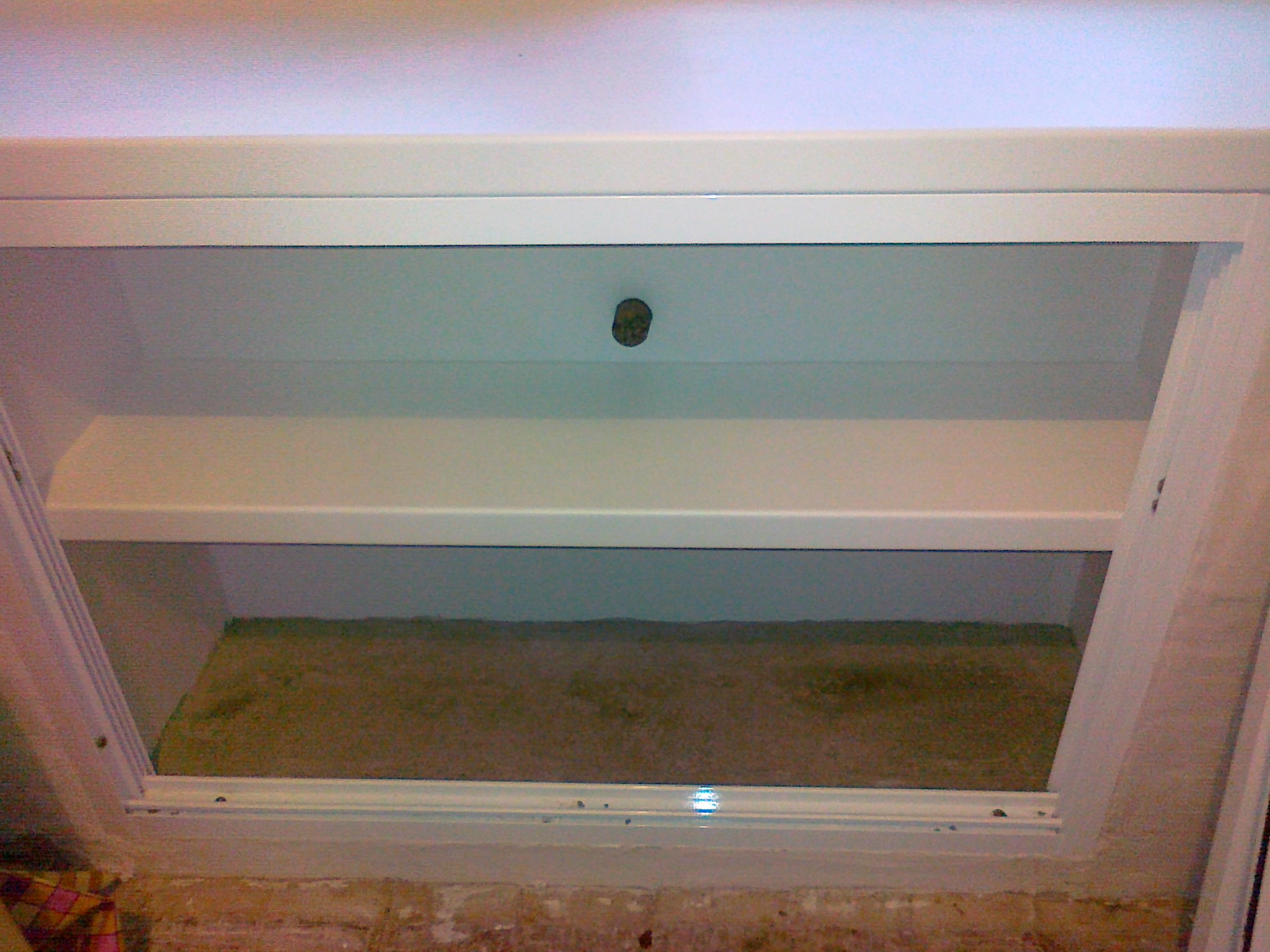

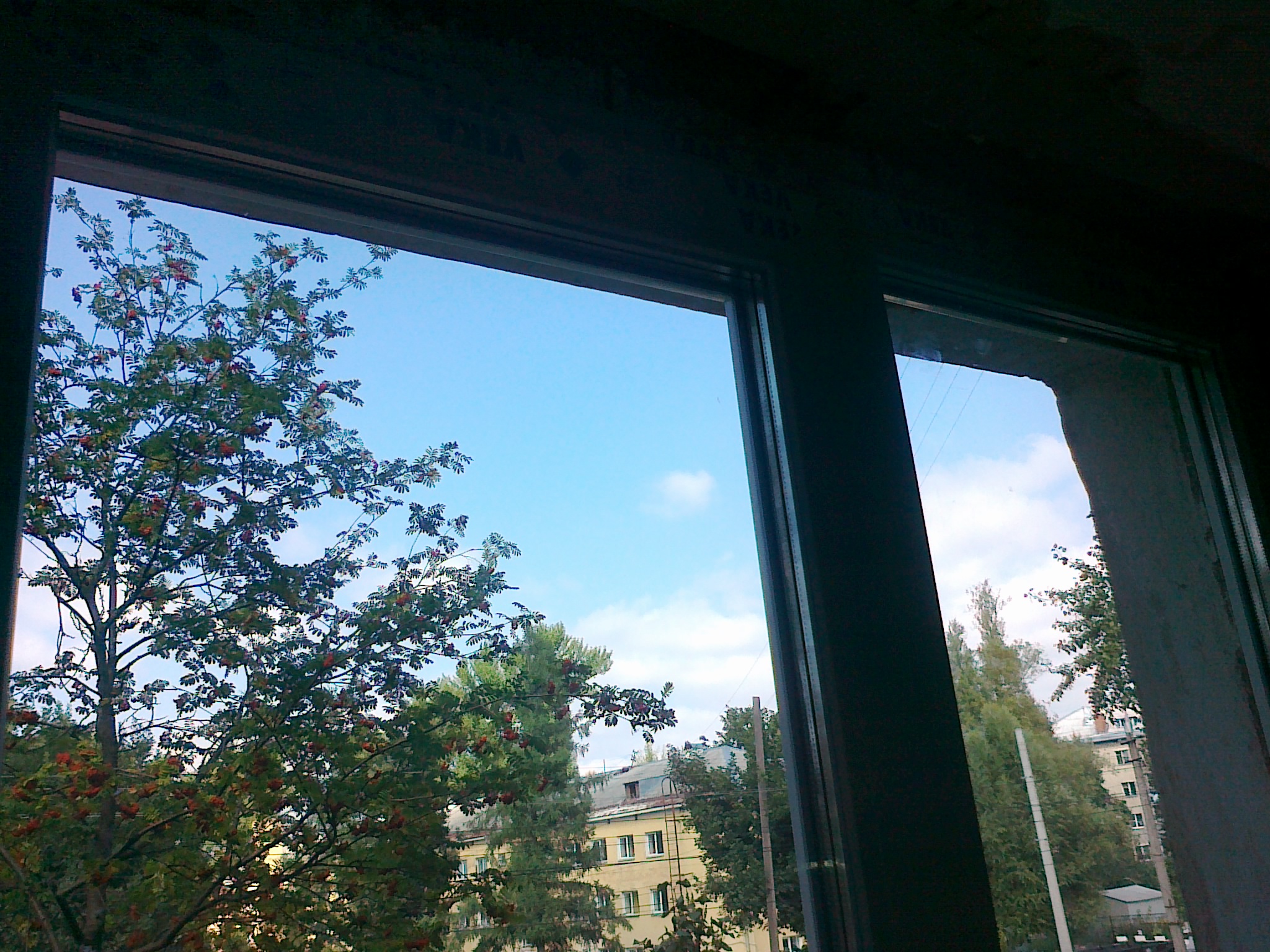

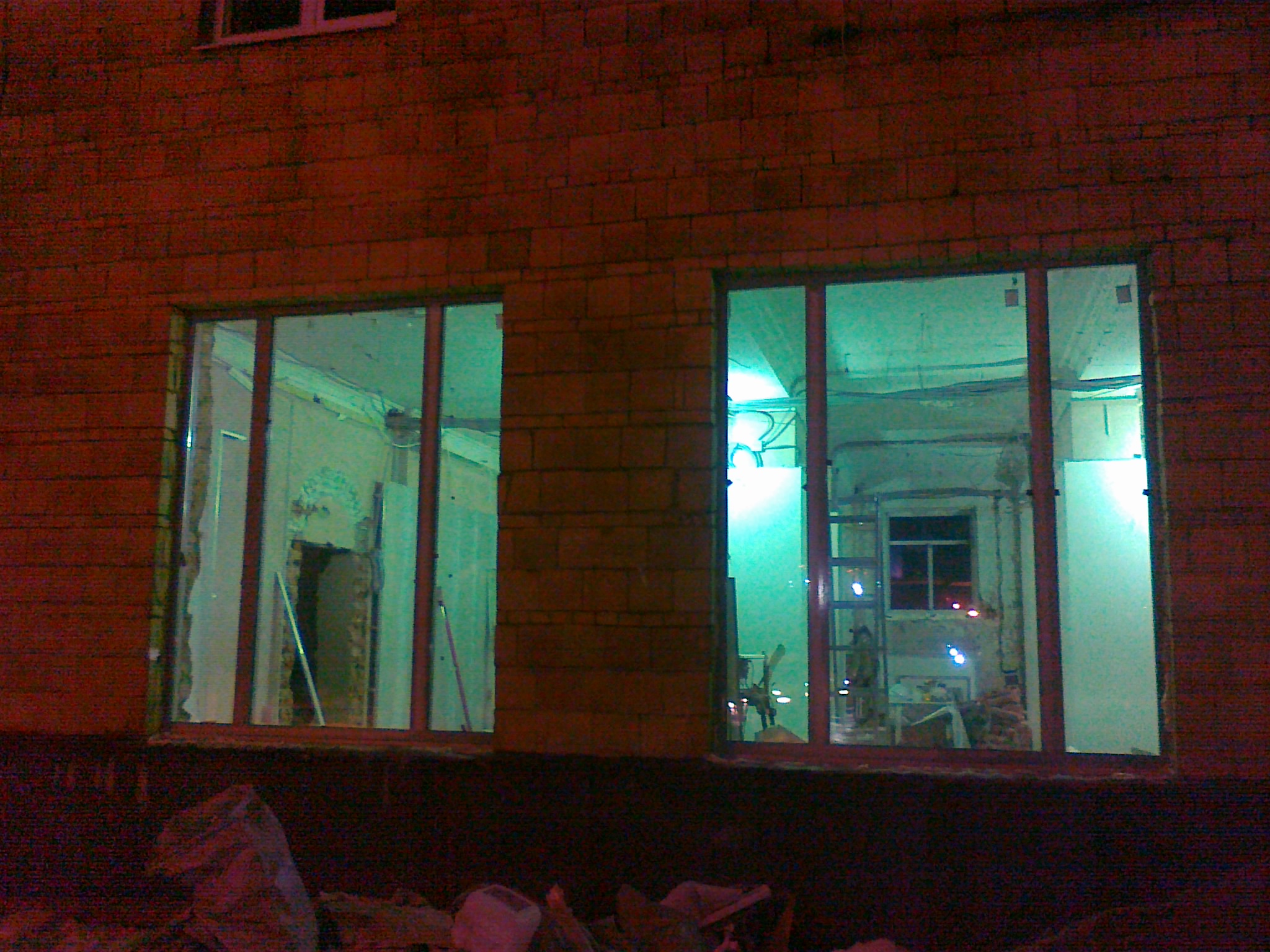

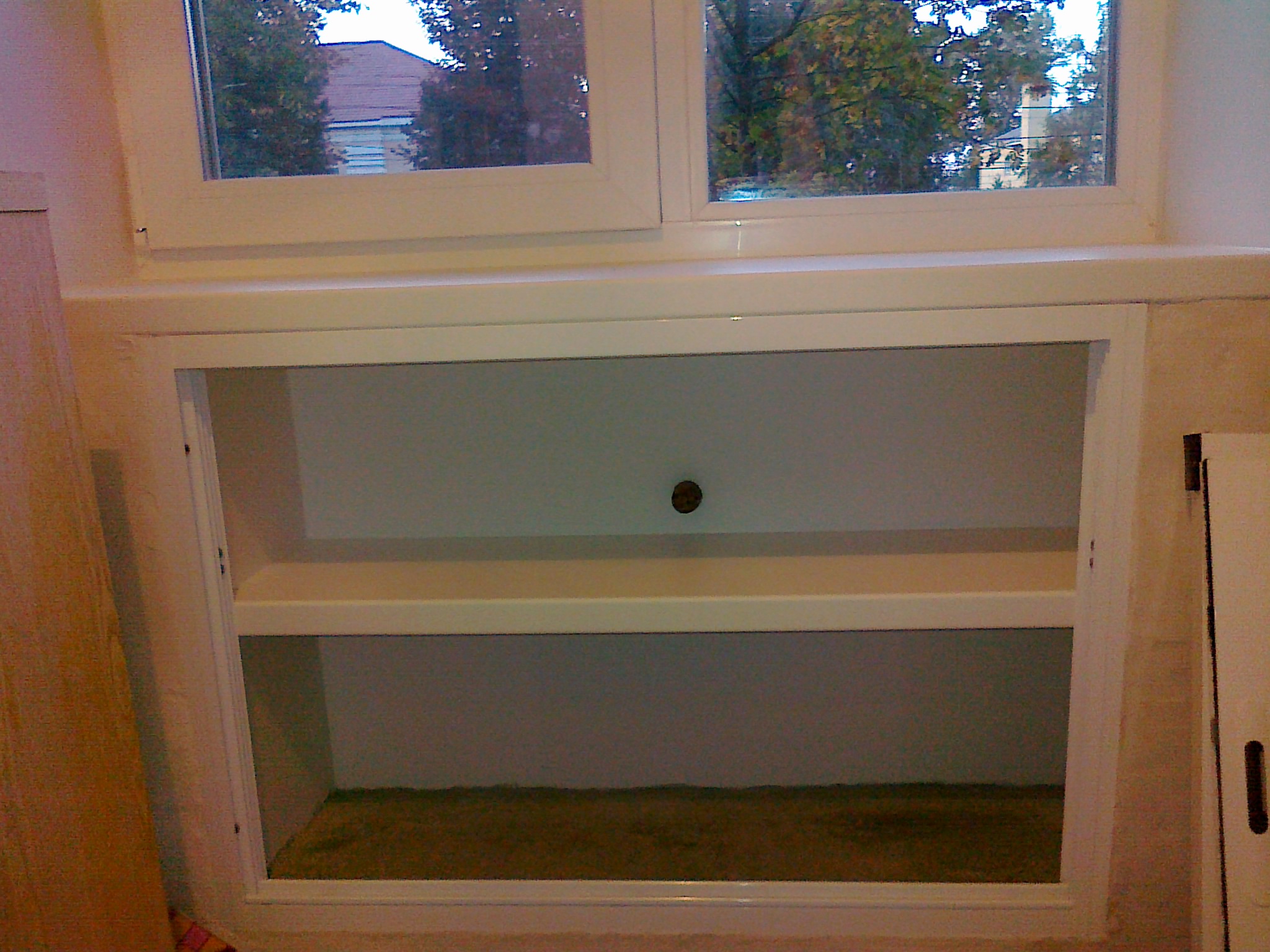

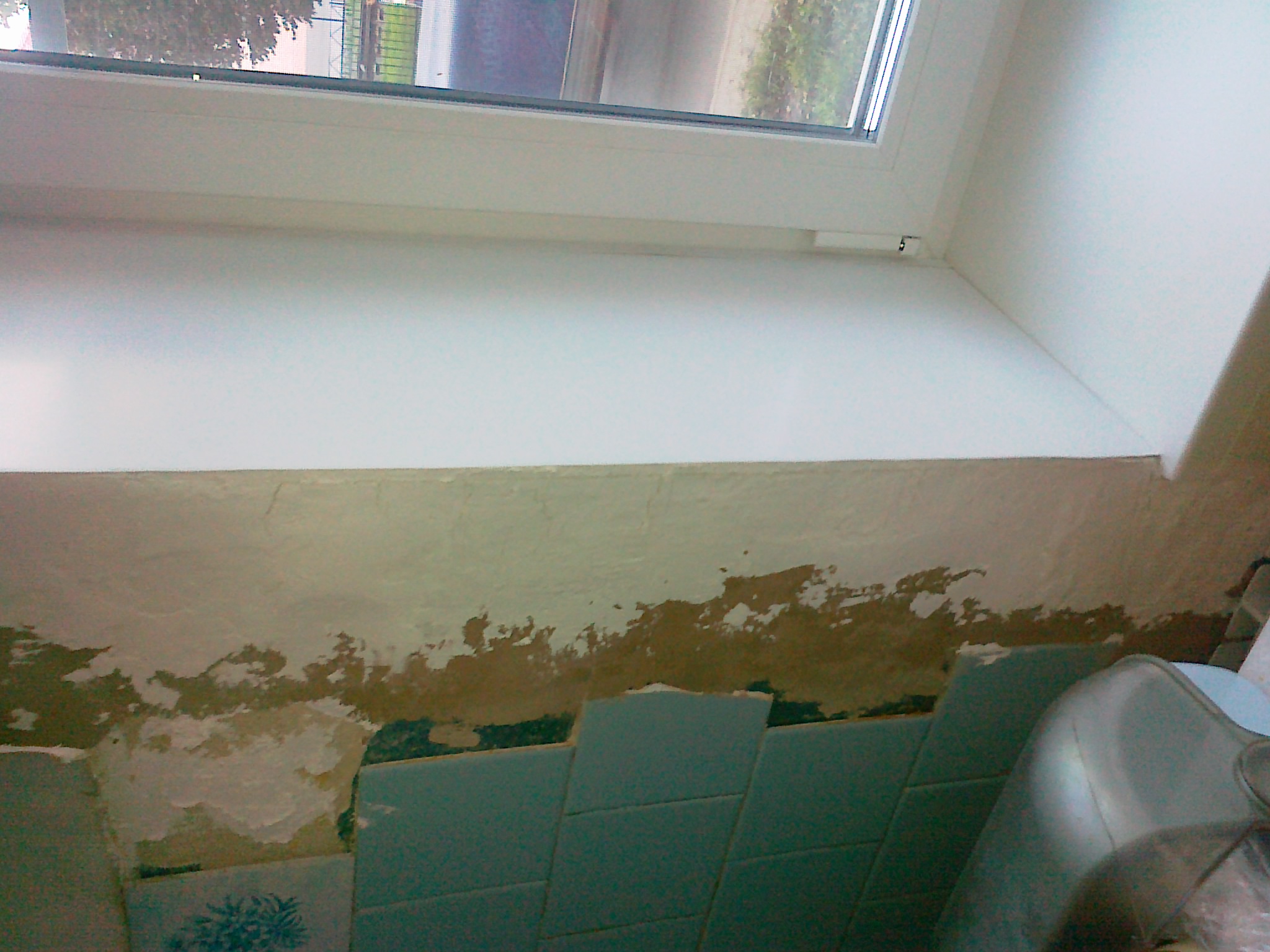

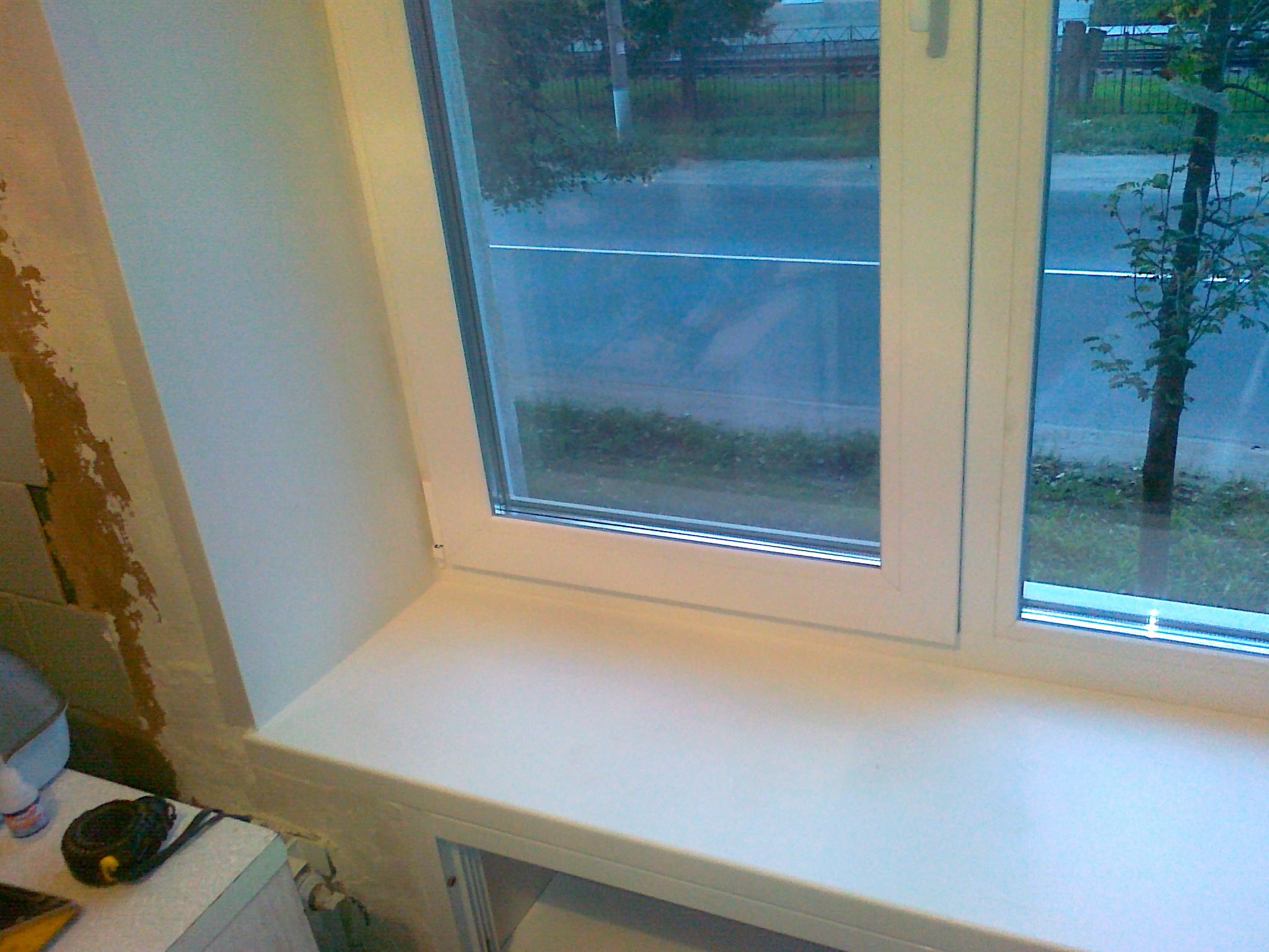

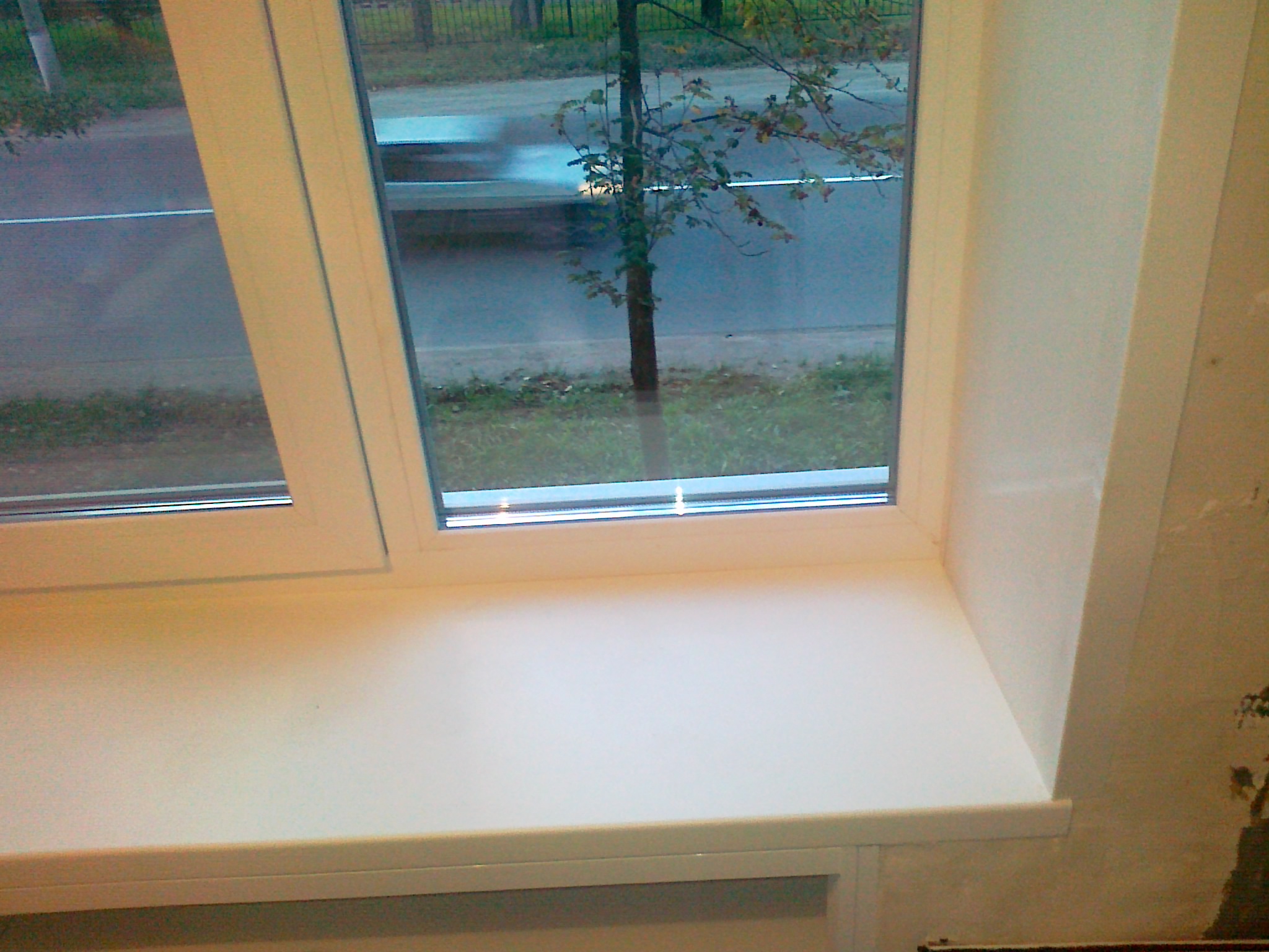

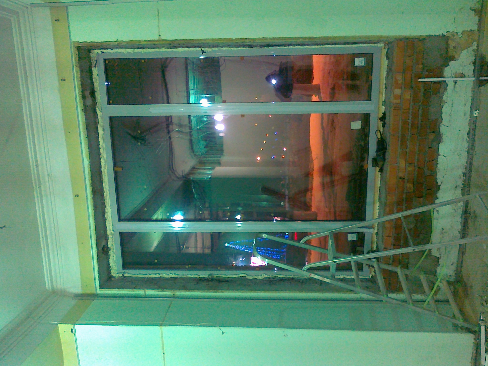

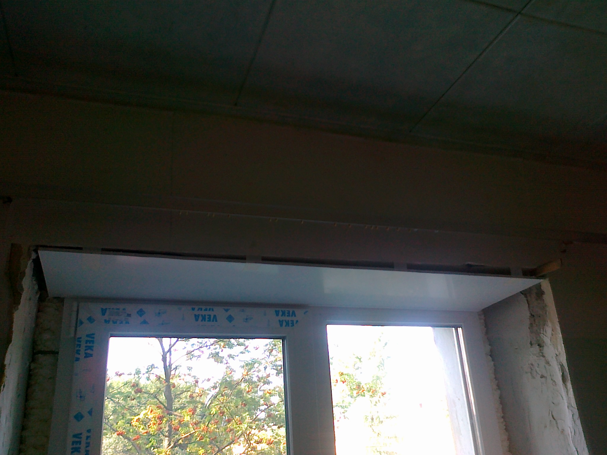

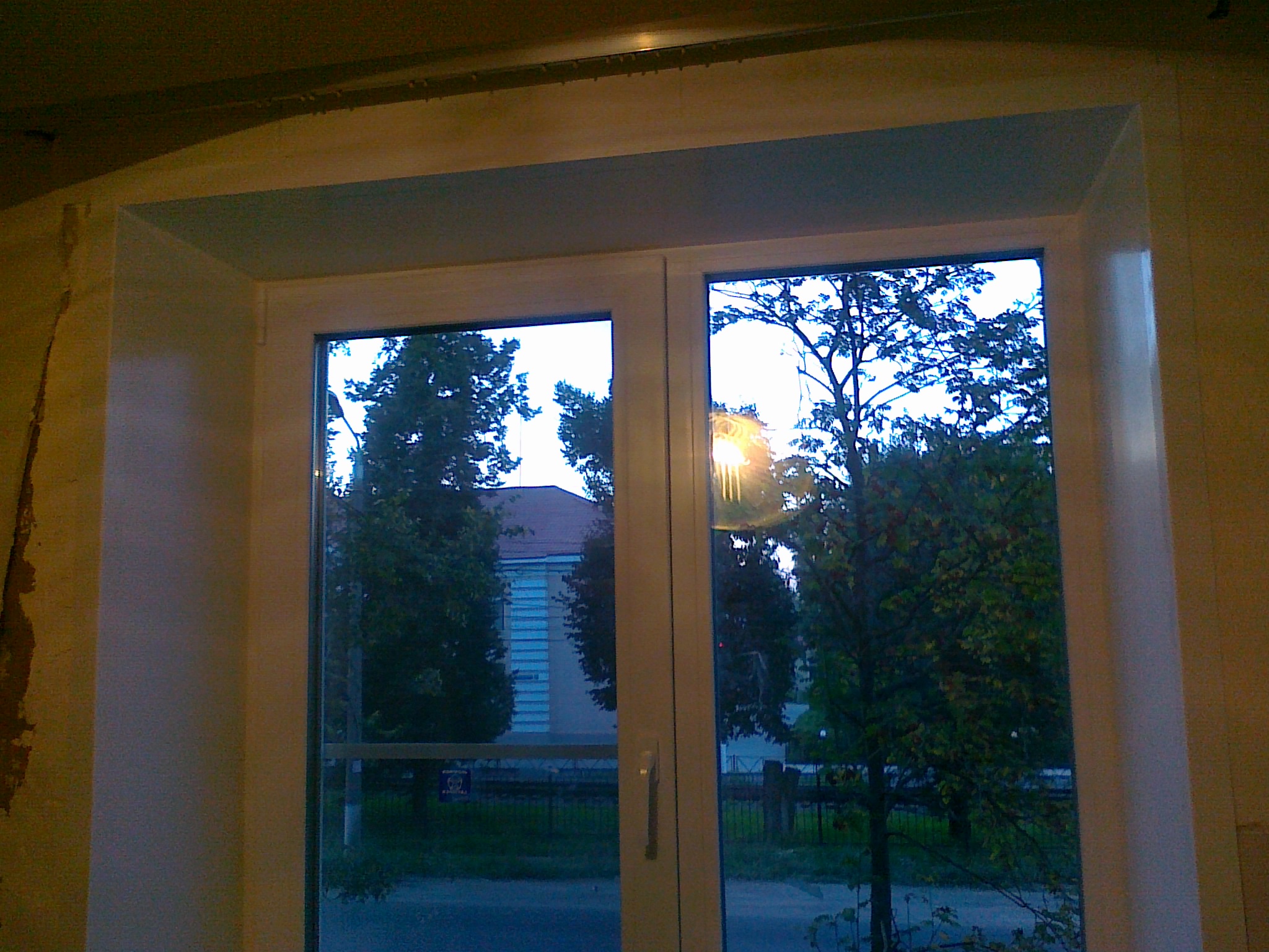

окно не по ГОСТу установлено, "уши" на подоконнике короткие, зимний холодильнок под окном из алюминия это 100% дубак в комнатеAndreit4 писал(а):[ATTACH=CONFIG]21324[/ATTACH][ATTACH=CONFIG]21325[/ATTACH][ATTACH=CONFIG]21326[/ATTACH][ATTACH=CONFIG]21327[/ATTACH][ATTACH=CONFIG]21328[/ATTACH][ATTACH=CONFIG]21329[/ATTACH][ATTACH=CONFIG]21330[/ATTACH][ATTACH=CONFIG]21331[/ATTACH][ATTACH=CONFIG]21332[/ATTACH]

ОООО я смотрю тут монтажники пвх конструкций собрались.....
то танкист: расскажи что такое "уши" соответственно ГОСТ-а, на сколько должен выступать подоконник, опять же опираясь на ГОСТ с чего ты взял, что с холодильником на кухне будет холодно???
то Юра: что ты подразумеваншь под словом все не по ГОСТ-у???
за некорректный и не обоснованный ответ бан обоим идет???

- tankist
- Сообщения: 1991
- Зарегистрирован: Ср апр 20, 2011 7:21 am
- Откуда: Новосиб

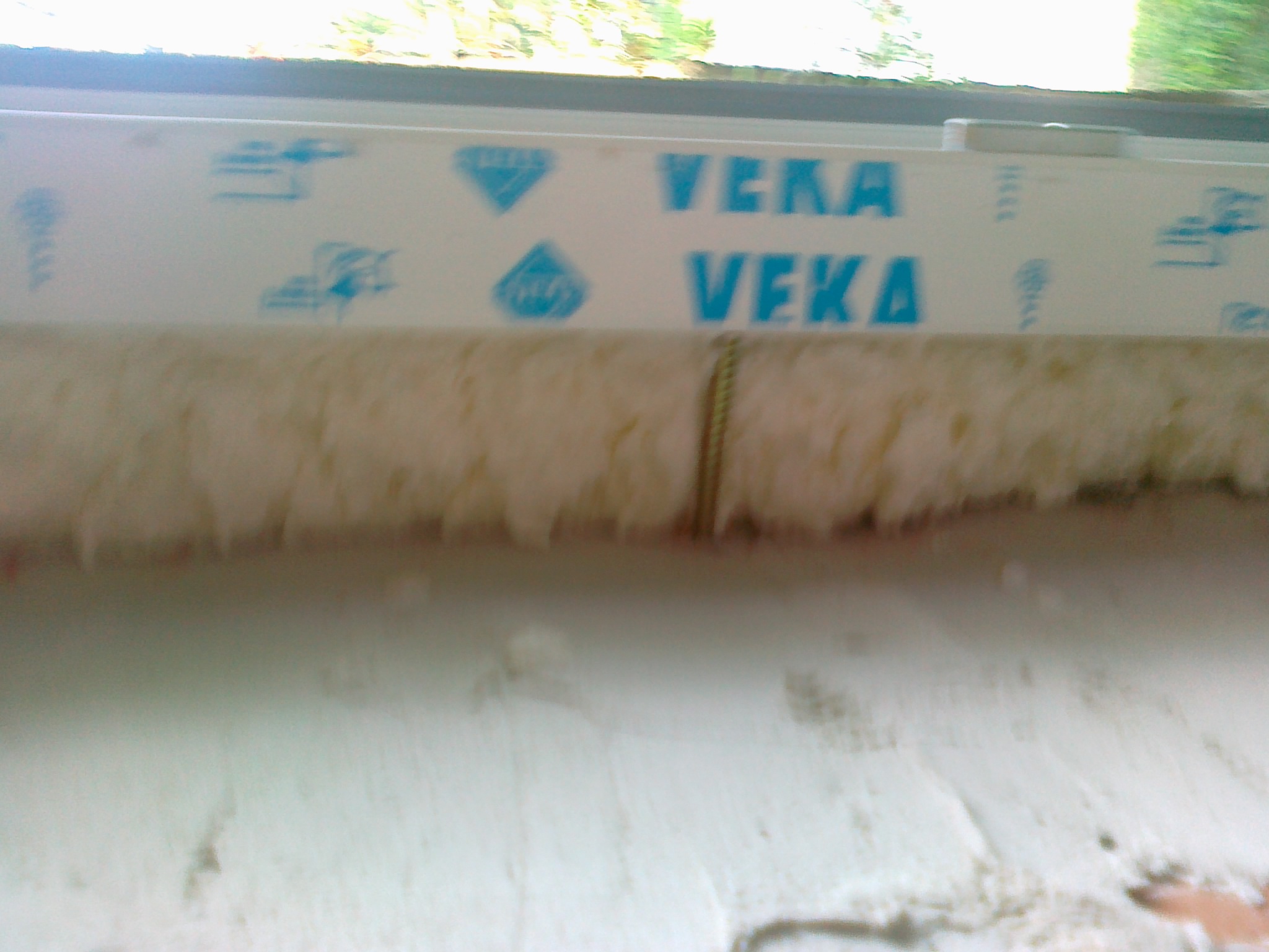

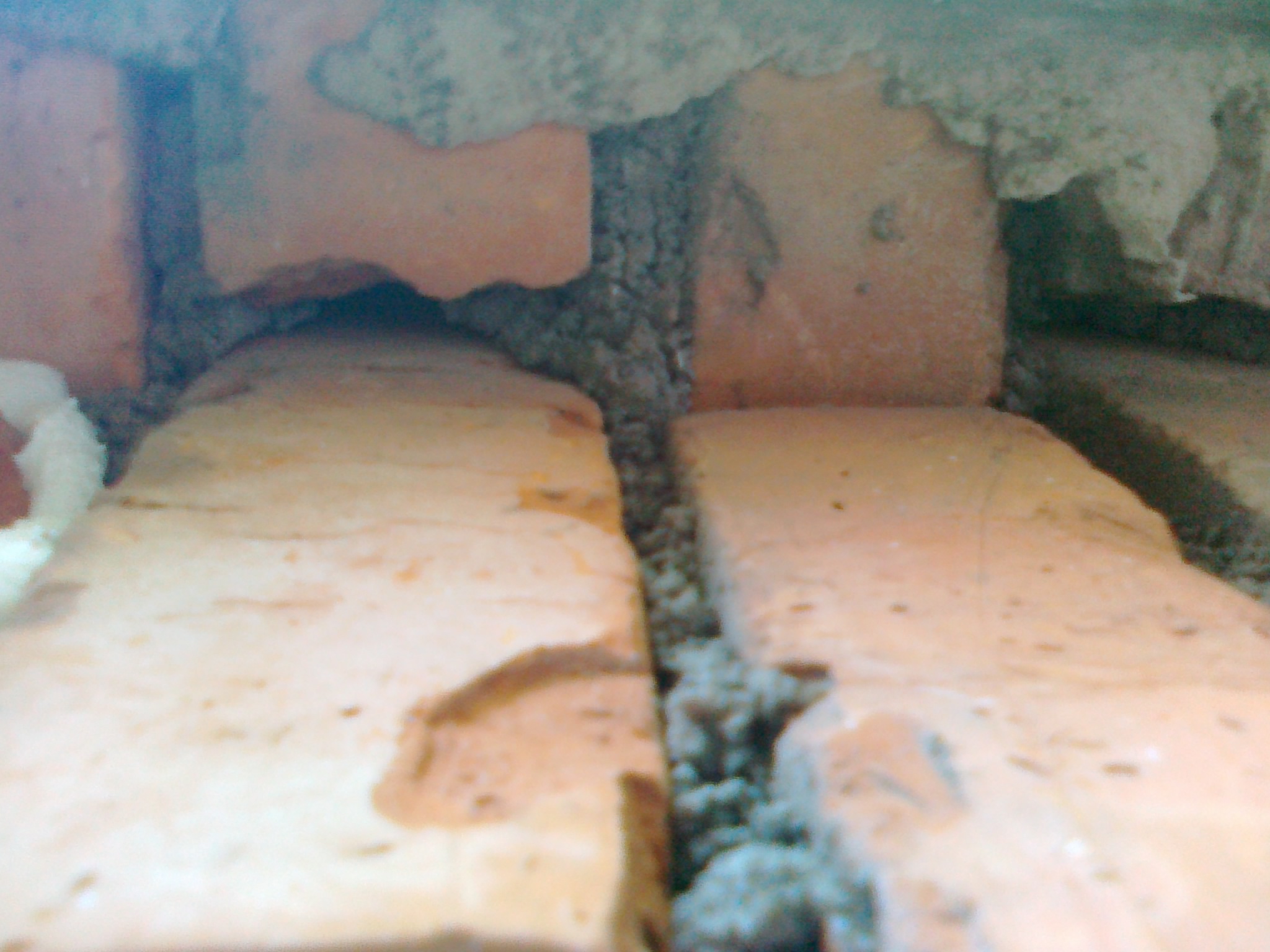

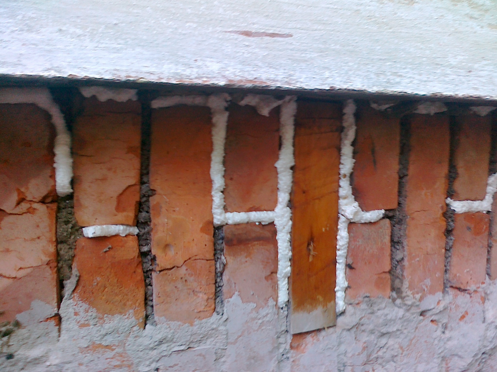

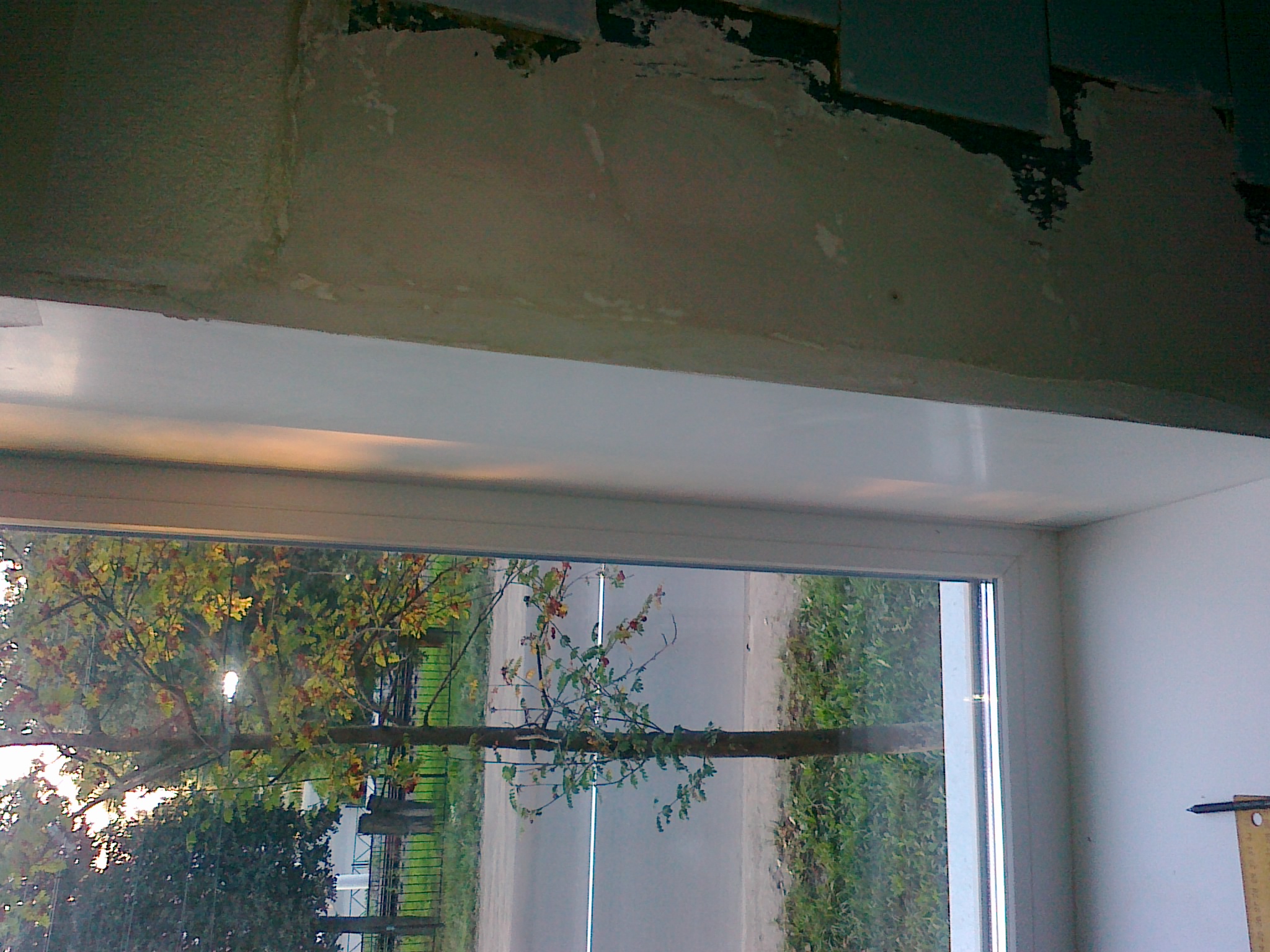

я конструктор-замерщик ПВХ конструкций если что, 10 лет опыт
работал и на монтажах
уши на подоконнике должны быть не уже наличников, т.е. наличник должен "опираться" на подоконник
крепёж рамы у вас не правильный, анкеров маловато, расстояние от угла и между анкерами не соблюдено

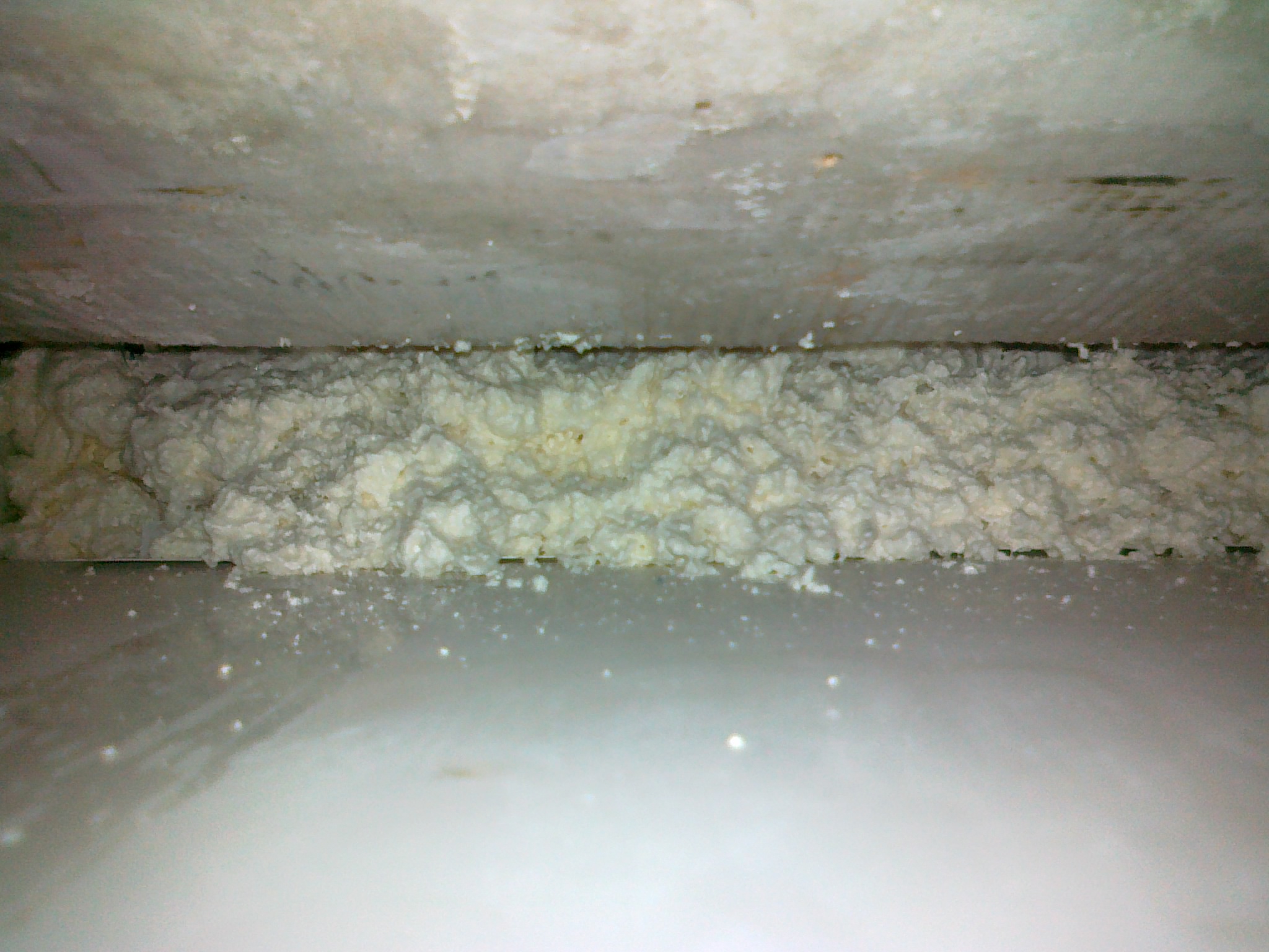

не учтён сдвиг рамы в помещение, нет паро и гидро изоляции
зимний холодильник из алюминия не герметичен, продувается и промерзает
