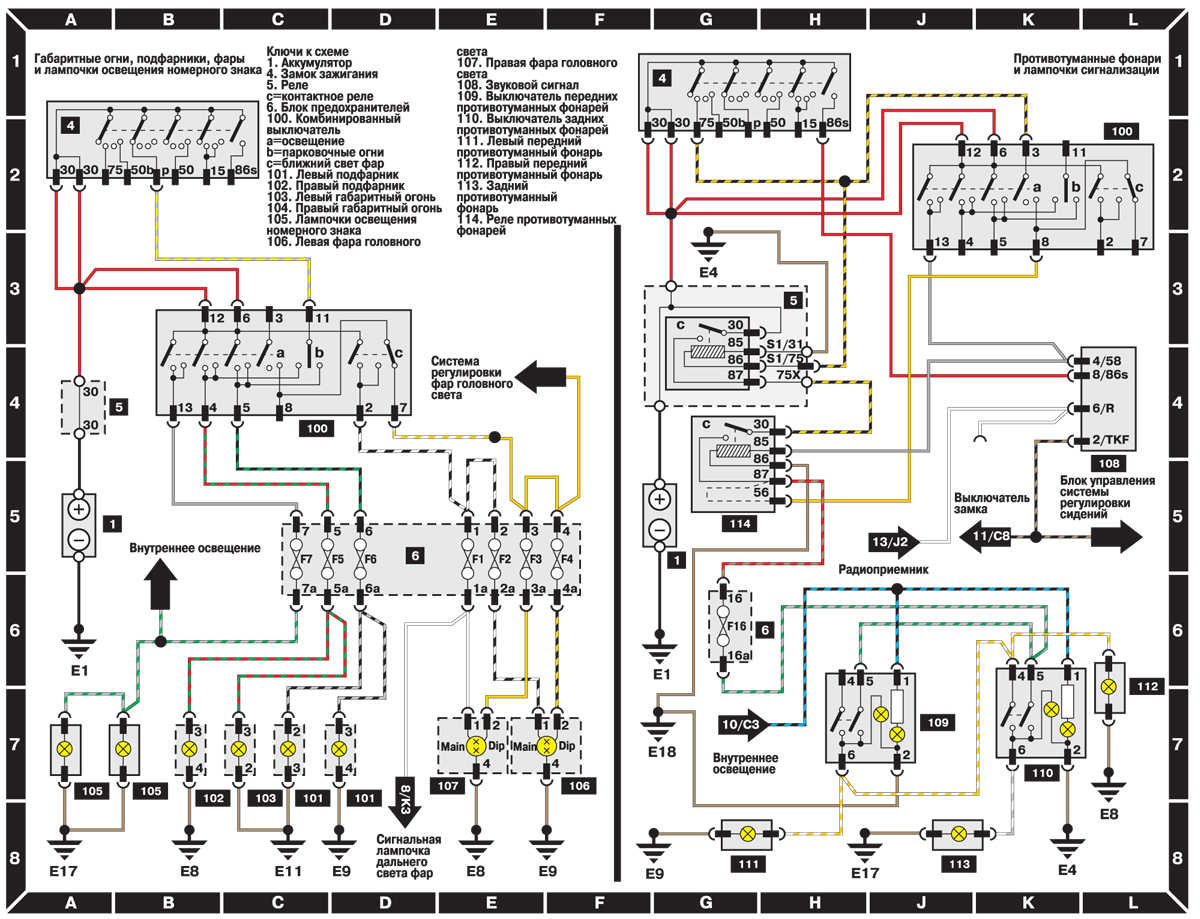

Ребята искал но не нашел ,возможно данные темы есть ,но дело вот в чем ,пропал ближний свет ,подгорела клема Х на левой половине которая за свет отвечает ,его я почистил и так ,дальний включается,дальний моргает ,габариты горят ,стрекоза новая + перепробовал ещё две стрекозы тоже самое после чего чистил их тоже самое ,предохранители заменены ,лампы новые . Смотрел схему ,теряюсь в догадках , замок зажигания , корректор фар ,Х провод (желто-черный) уходит через какие то реле ,в общем жопа(( ..Может у кого была подобная проблема ,поделитесь информацией пожалуйста ,кто чем сможет)
