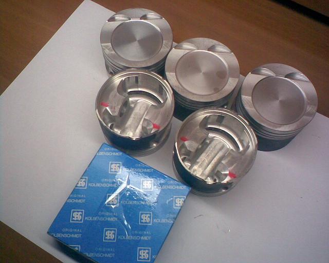

вот такие поршеньки

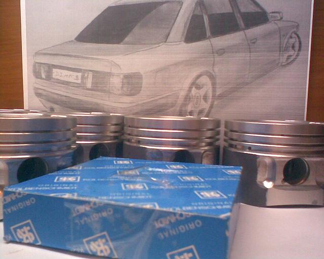

Владимир Васильевич
Сообщения: 2289
Откуда: Tver
есчё

Владимир Васильевич писал(а):вот такие поршеньки
А ты не плохо рисуешь).

Van Helsing
Сообщения: 4556
Сообщение Van Helsing »
Владимир Васильевич писал(а):есчё
На первый взгляд не плохо.
Под какой в итоге диаметр делали, под какие кольца, под какую степень сжатия, выборка как на штатных поршнях?
Владимир Васильевич
Сообщения: 2289
Откуда: Tver
82.5,кольца кольбен 1.5,1.75,3.0 под 82.5(очень распространенный размер)степень сток.

Владимир Васильевич писал(а):82.5,кольца кольбен 1.5,1.75,3.0 под 82.5(очень распространенный размер)степень сток.
Кольца видимо в кольбеновском каталоге шли для AAR?
Владимир Васильевич
Сообщения: 2289
Откуда: Tver
Там колец с таким размером на 4 или 5 моторов)))
