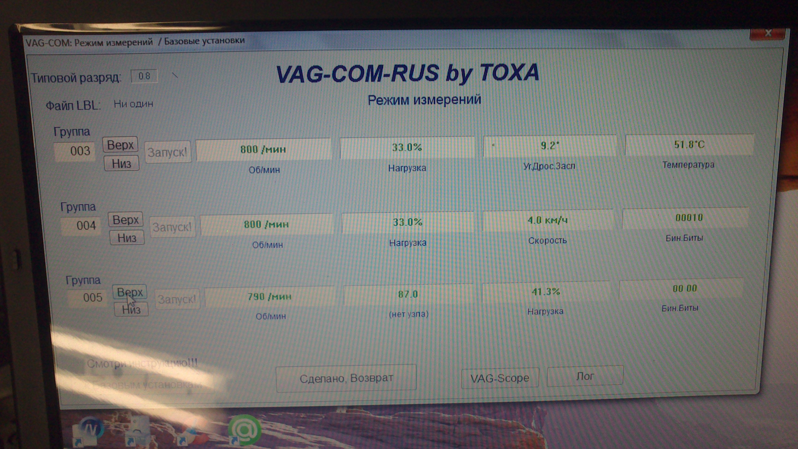

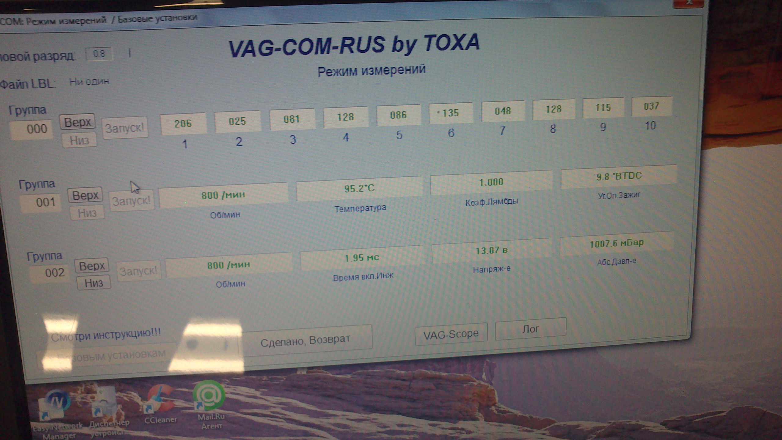

Может подскажите что,есть сомнения по некоторым показаниям(наверное сами видите по каким).Машина автомат,расход под 20,при совсем спокойной езде.опрессована,при исключении вастгейта все тихо,если вместе с ним,токак будто через него воздух травит.
