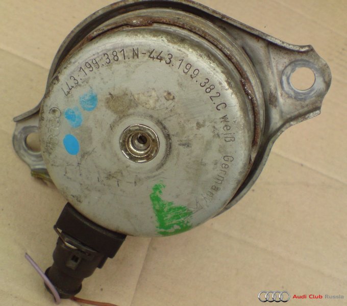

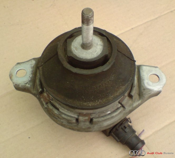

Jeka51
Jeka51 писал(а):[ATTACH=CONFIG]20680[/ATTACH][ATTACH=CONFIG]20681[/ATTACH]Неее ребята! Дизель и бензин подушки разные 100% На дизеле подушки с переменной жесткостью. К подушкам подсоединяются провода. Типа когда мотор работает на ХХ подушки мягкие, как набираеш обороты они жесткие становятся.
точняк и стоят дохерища...трактористы знакомые плюются....Затупил )) Но спасибо ребятам,уже помогли,уже заказал.
