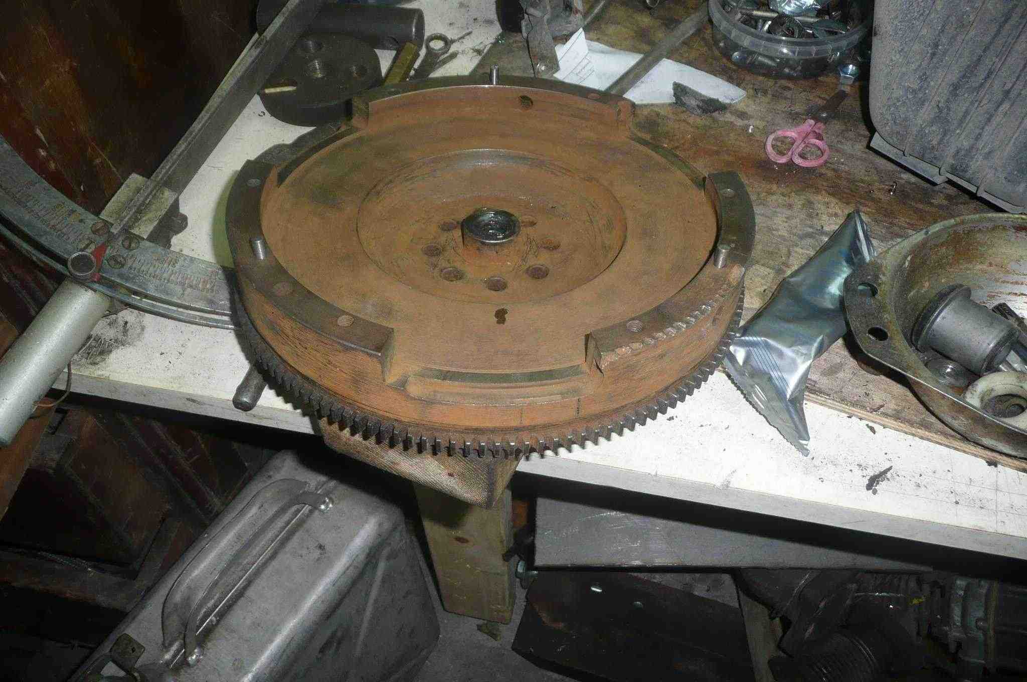

Я тут недавно точил маховик, как бы для облегчения. И обратил внимание. Имеются на маховике несбалансированные массы, оставшиеся от литья. То есть как изготавливается маховик. Делается отливка. Потом протачиваются места под зубчатый венец и отверстие под коленвал. Далее все это балансируется высверливанием отверстий. Когда точишь маховик, то видно эксцентричное расположение, тех мест, которые на протачивались. Снял все эти места резцом. То есть проточил все поверхности с обоих сторон маховика. И для балансировки (статической на ножах) потребовалось совсем немного высверлитьjonn48 писал(а):Наверное поступлю так же.Въебет - отбалансируем с валом потом![]()
