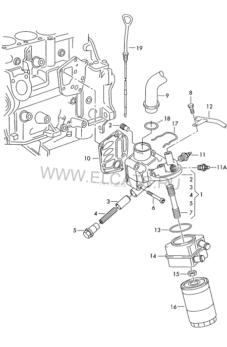

Друзья, меня вот осенила такая мысль - я недавно чистил ВКГ, и как я думаю, у многих как и у меня при снятии пластикового патрубка ВКГ, что вставляется во фланец масляного фильтра обломилась часть. Так вот я разумеется стал ее вытаскивать из фланца, попутно обнаружив много кокса в самом фланце, и начал его оттуда выгребать. Так вот полазив в сети обнаружил что многие жалуются на крепление клапана сливной масляной магистрали - типа он там очень плохо закреплен. Так вот я думаю, может быть я пока вытаскивал кокс из фланца его мог задеть, и он стал пропускать масло когда машина заглушена, из-за плохой его фиксации. Тем более что так активно трещать у меня начало после чистки ВКГ. Кто что думает?) Вот фотка фланца с этим клапаном(поз. №2). И заодно, хочу спросить, трудно ли его заменить или с этим лучше в сервис?

Если у тебя AWT, то клапан этот запрессован и хрен куда открутится. Выкручивается он на ATW,AEB,ADR,ANB Если только по каким-то неведомым причинам он перестал закрываться. Я б на твоем месте давление масла помрял.

Да имеено AWT у меня. Давление на днях поеду мерить. жаль что этот клапан что во фланце никак не проверить.
