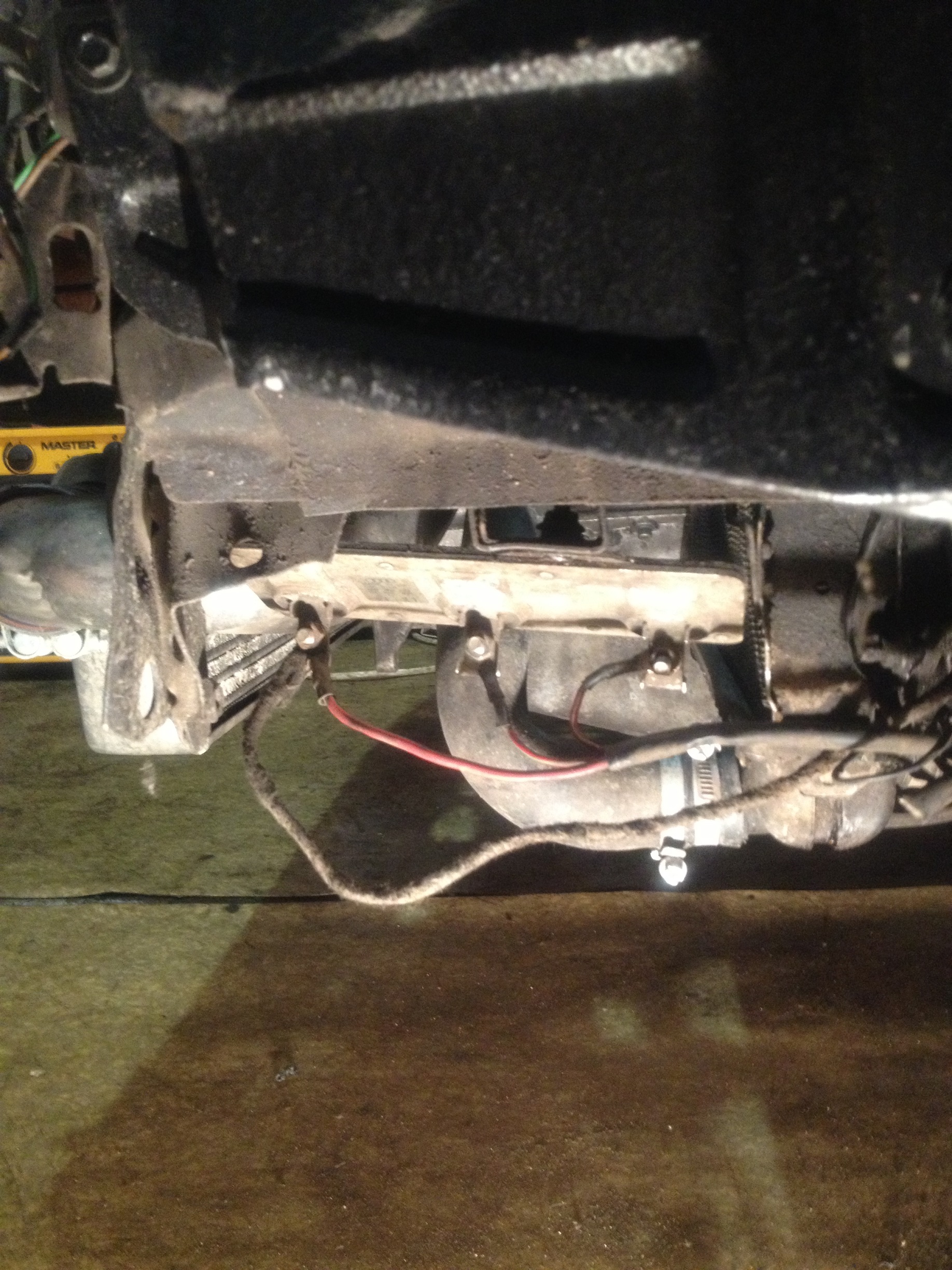

Веталь щас фотку с айфона скину и сюда выложу и напишу что сказал электрик.Vetal_36 писал(а):ну так блок на бороде то и даёт сигнал на реле вентика, но на 2-ю скорость по моему, 3-яскорость от датчика давления на магистрали кондея, может провода замкнуло, датчик на радиаторе стоит кондейном, ищи фишки рядом. Похоже что как григорий и написал кондей шалит.

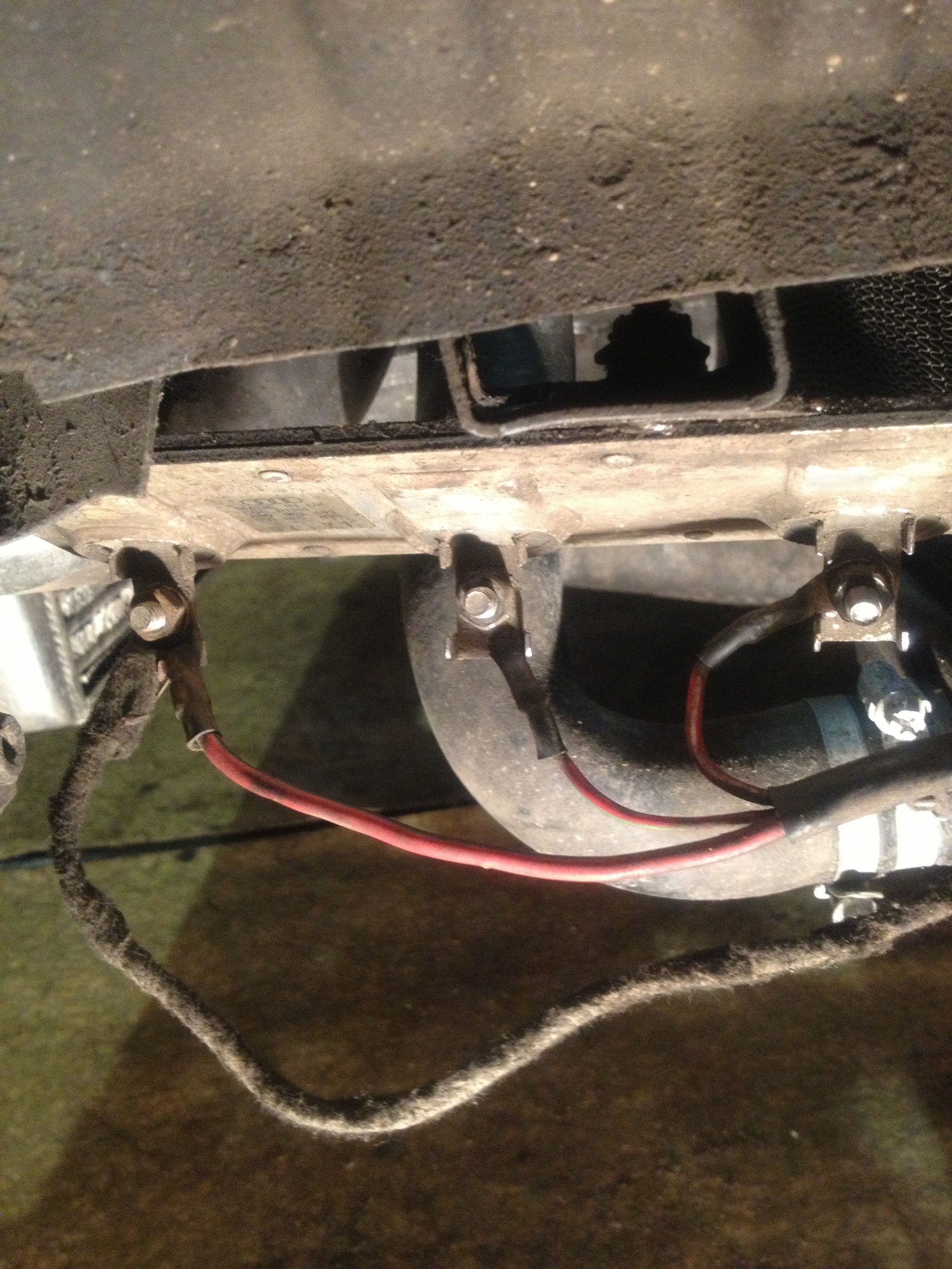

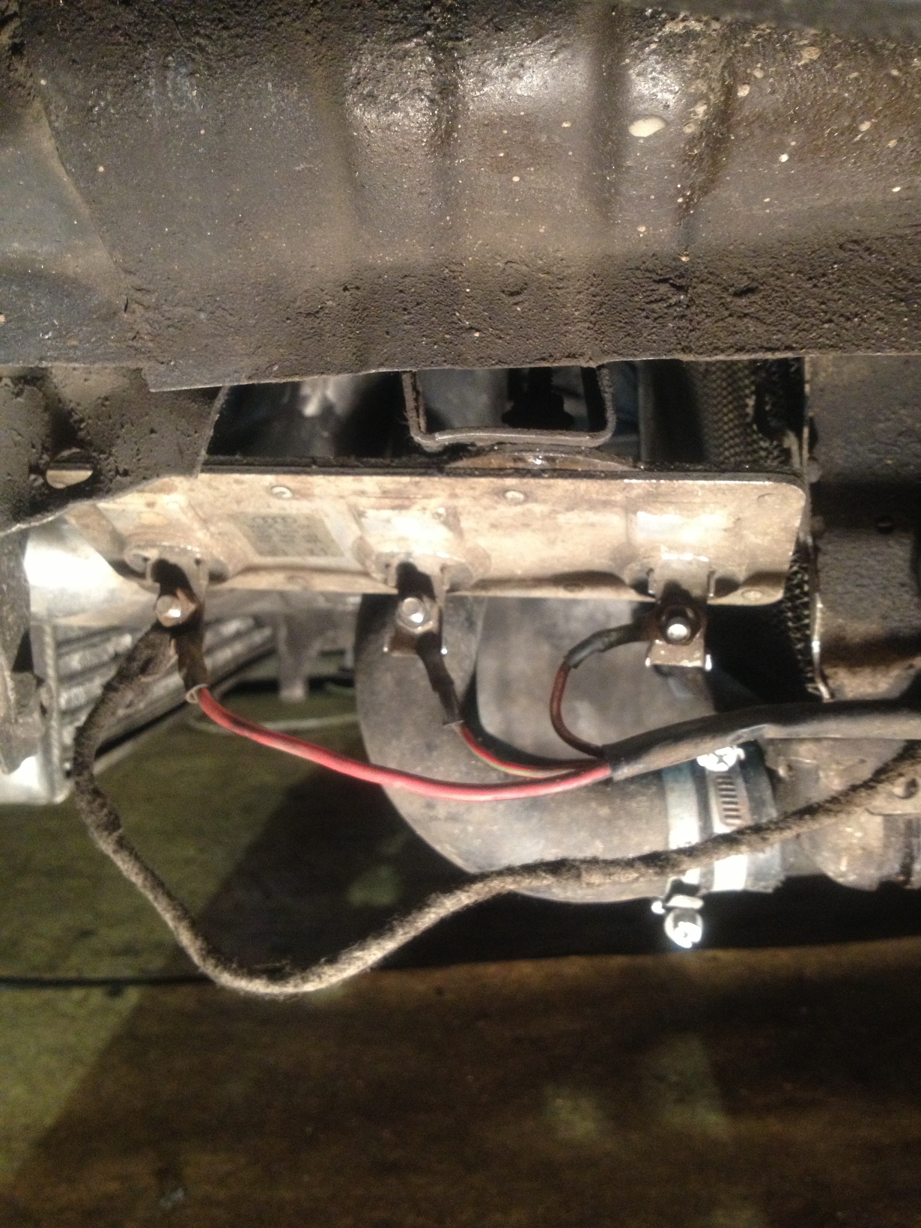

Фото
Это снизу где передний бампер у левого колеса,там заводская платформа на ней провода закреплены.Какой то один он отключал и все гуд становится.Вентилятор молчит,машина прогрелась сработал,вобщем как положено.Но он не знает зачем тот провод,по этому очканул его отключать.И вообще за что эти провода отвечают?Можт вода попала или просто от влаги?

отцепить нахуй этот проводок который на крайнюю клемку, он "левый" какой-то, явно не штатный, если всё будет включаться как положенно то и всё ок, выдрать остатки и радоваться. Эта платформа называется резистор балластный, собственно за счёт него скорости вращения изменяются..
зы 3 скорости у твоего вентика.

Веталь крайний какой с права или с лева?Сам тоже думаю,а что мешает его нах выдрать если все работает,но электрик(хороший друг мой),суазал что уделит еще один день на то чтоб найти куда идет этот провод.У меня же колхоз с проводкой,проводка от сы6(на сколько мне известно).Смущает один факт,что само сломалось ни чего не делая((((Vetal_36 писал(а):отцепить нахуй этот проводок который на крайнюю клемку, он "левый" какой-то, явно не штатный, если всё будет включаться как положенно то и всё ок, выдрать остатки и радоваться. Эта платформа называется резистор балластный, собственно за счёт него скорости вращения изменяются..
