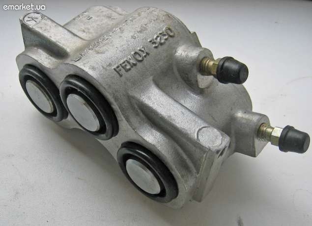

Может есть небольшие под 288 или 312 диск двух-поршневые суппорта?
Ищутся суппорта где поршни с двух сторон, а не с одной.

Ну да перед, в теме указано._ShurikeN писал(а):Таких суппортов, которые можно снять с б/у машин, условно нет, ИМХО. Есть в природе двухпоршневые под маленькие тормоза ~~250мм и четырехпоршневые под ~~265 мм.
Ну и всякий цпорд типа Proma, Wilwood.
... речь о переде ведь?

вот типо
http://c.a.d-cd.net/96405fu-480.jpg

С какой Е38 можно конкретней? а то я в "вентиляторных" не очень шарюGluk писал(а):ну про легкосплавку никто ничего не говорил
а так да Е38 рулят, насколько помню Юра на 316 сток эскины диски одевал

Ну тогда по идее Суппорта передние Brembo от BMW E38 (34 11 1 163 757, 34 11 1 163 758)._ShurikeN писал(а):Примерно середина моторной линейки, не 750 и не самые чахлые. Эти суппорта более-менее красиво встают на диски не менее 314мм, с меньшим диаметром получается колхоз, который не особо себя оправдывает.

http://www.blindhorse.ru/index.php?opti ... &Itemid=29Legioner39 писал(а):С какой Е38 можно конкретней? а то я в "вентиляторных" не очень шарю
его отчет.
