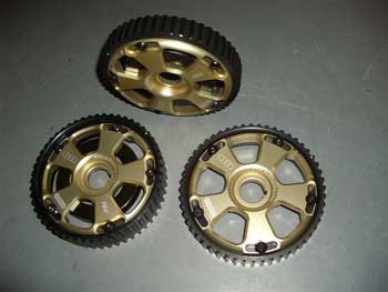

Это когда шкив делают из двух частей. Звезда получается отпиленная а к ней прикручивается шкив рс. имхо.

Звездочки на валах у нас, на которые межвальная цепь надевается.

Все встает, но фазы не те, что хотелось бы.

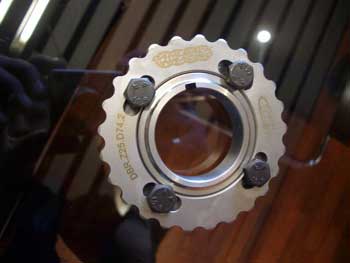

Разрезная звёздочка тогда как выглядит? Те же звёздочки вроде не пилят.

Patriot.msk писал(а):Разрезная звёздочка тогда как выглядит? Те же звёздочки вроде не пилят.
Смотри
Avtor писал(а):Смотри
Прокачался, спасибо :) Даже представить себе не мог что такое можно.
А что даст отдельная регулировка впуска или выпуска?

Patriot.msk писал(а):Прокачался, спасибо :) Даже представить себе не мог что такое можно.
В твоем вопросе и есть ответ - дает возможность регулировки по отдельности каждого вала.
