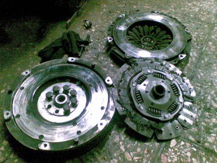

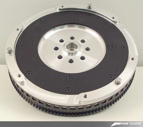

Подскажите, кто-нибудь сталкивался с легкими маховиками AWE???
Можно ли заказать центральную пластину маховика к которой прижимается диск сцепления???
http://www.awe-tuning.com/pages/shared/ ... =clutchkit

Столкнулся с Фиданзой ))
правда еще не поставил.
По сравнению с AWE эта центральная часть крепится большим количесвтом болтов. Стоит примерно также.
Центральная часть стоит фигню. Могу уточнить.

NeoS6 писал(а):Подскажите, кто-нибудь сталкивался с легкими маховиками AWE???
Сейчас только присмотрелся к диску сцепления - поржал )))

Чета невидно подшипника первичного вала ни в одном ни в другом маховике...
возьми от AQH, он в оригинале стоит около 250Евро, ну да. сплошной железный не такой легкий, зато с ним никогда ничего неслучится!
