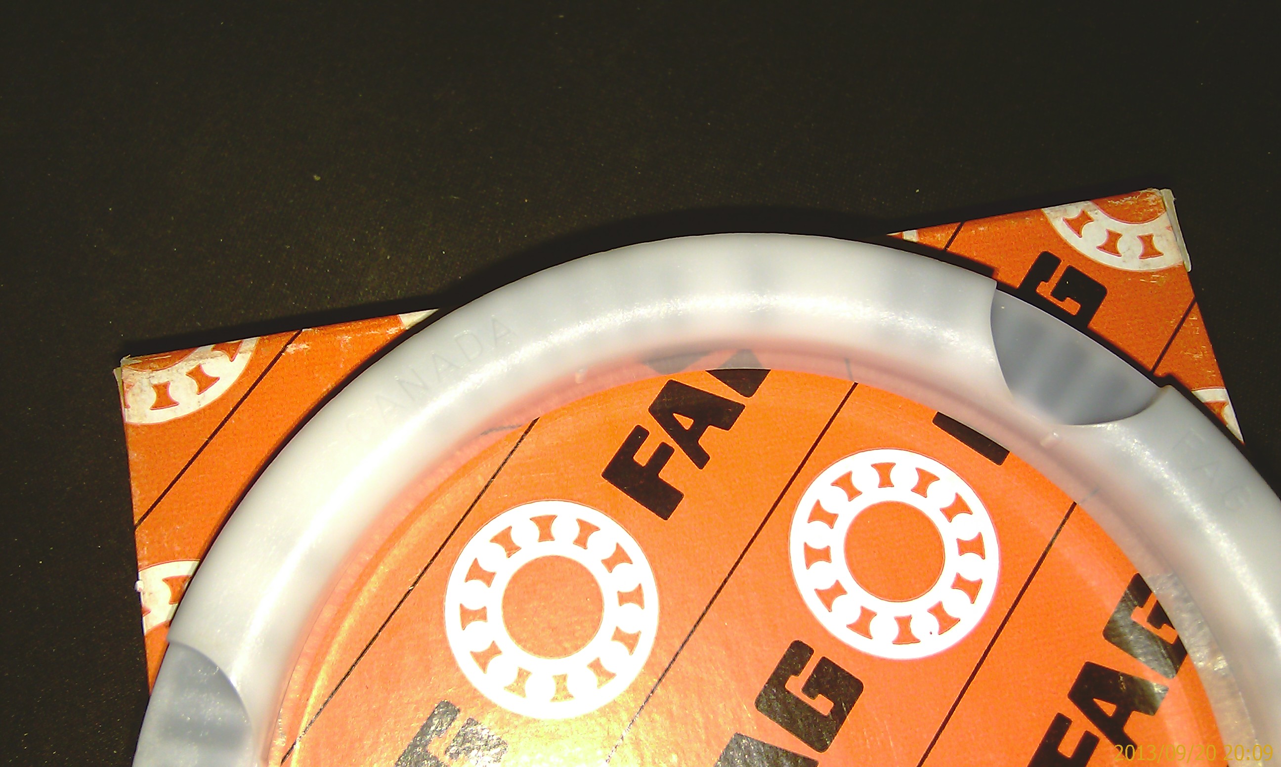

Придет канадский FAG.

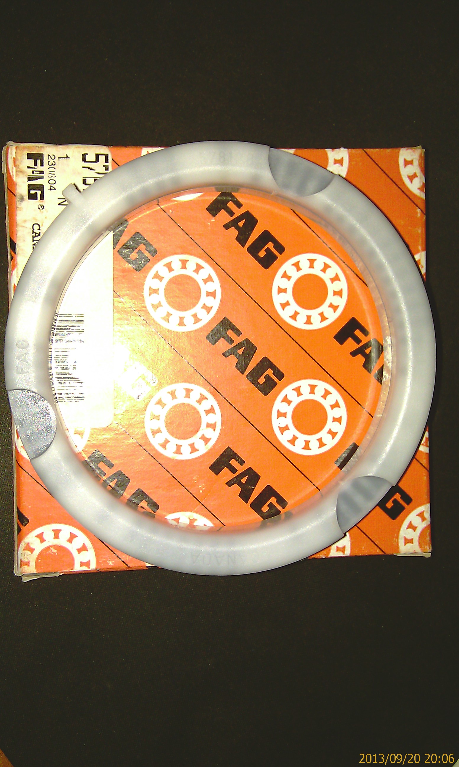

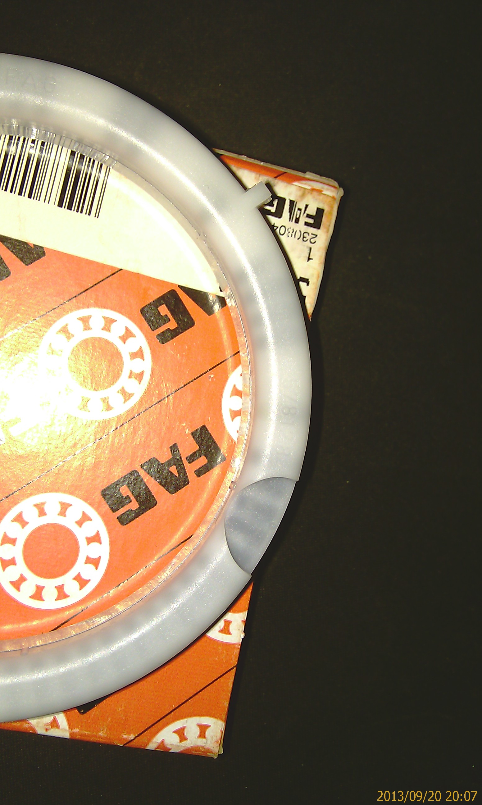

Всем привет. Придет вот это, точнее часть уже пришла, а часть еще едет:

Доброго дня. Опорники FAG на C4 почти приехали. После раздачи на АК останется еще несколько. Так что кому понадобится - welcome, можно здесь писать, можно на АК.
