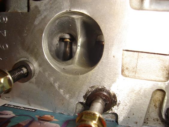

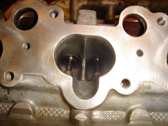

А вот что такое широкие впускные каналы (1.8т AGU) ))

Вот этого:
раздать каналы по размеру прокладок, особенно в случае выпуска, снять все резкие углы (а их там по выпуску опять таки много)
..как раз делать и нельзя. Там это несоответствие сделано СПЕЦИАЛЬНО, а не по ошибке.

dipspb писал(а):Вот этого:
Размер раннеров в выпускном коллекторе сущестенно больше чем окна в гбц. И так они больше и остаются после портинга. То ж и по поводу горбов на выпуске в гбц-они остаются, но у них сильно сглаживваются края чтобы не было завихрний. Я точно так же знаю закон Бернулли, только вот он справедлив для жидкостей, и с оговорками для ламинарных потоков идеальных газов. Ничего этого нет на выпуске с постоянно пульсирующим потоком газа, который ещё и с отраженной волной наверняка соприкасается. Тем не менее при моем варианте заводская структура раннеров в гбц сохраняется.Только думаю что все эти ребра сделаны скорее для прочности а не для газодинамики. По впуску вообще-коллектор смещён либо выше либо ниже окон либо вбок, т.е. на пути потока стоит выступ с острой гранью-ни о какой пользе речь тут не идет.

a200tq писал(а):А вот что такое широкие впускные каналы (1.8т AGU) ))
ну так конкретно ,на сколько кв. см больше площадь у AGU , чем у ааэн ? если больше... и не забудем ,что как правило объём цилиндра 4 цил. мотора , больше нашего 5ти ...

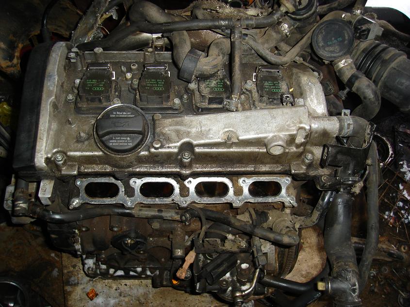

По поводу смещения-я имел ввиду смещение впускного коллектора относительно входов в гбц, притом достаточно сильного смещения. Там то термокомпенсация ненужна. И происходит сильное завихрение потока на вуске. По поводу выпуска-вопрос спорный. То что острый край выпускного окна сильно завихрит выходящий поток и ухудшит вентиляцию цилиндра-это помоему очевидно. То что отраженная волна будет упираться в него же (хотя полностью согласен с Димой 61 что для турбы это не так критично) тоже верно. В итоге-лучше сгладить этот горб и увеличить продувку. Благо на с2 форуме так и поступают и получают очень неплохие результаты.

dimo61 писал(а):ну так конкретно ,на сколько кв. см больше площадь у AGU , чем у ааэн ? если больше... и не забудем ,что как правило объём цилиндра 4 цил. мотора , больше нашего 5ти ...
Буду в гараже попробую померять площадь. Объём цилиндра одинаковый: 1781/4 и 2226/5, геометрия тоже одинаковая 81.0х86.4
