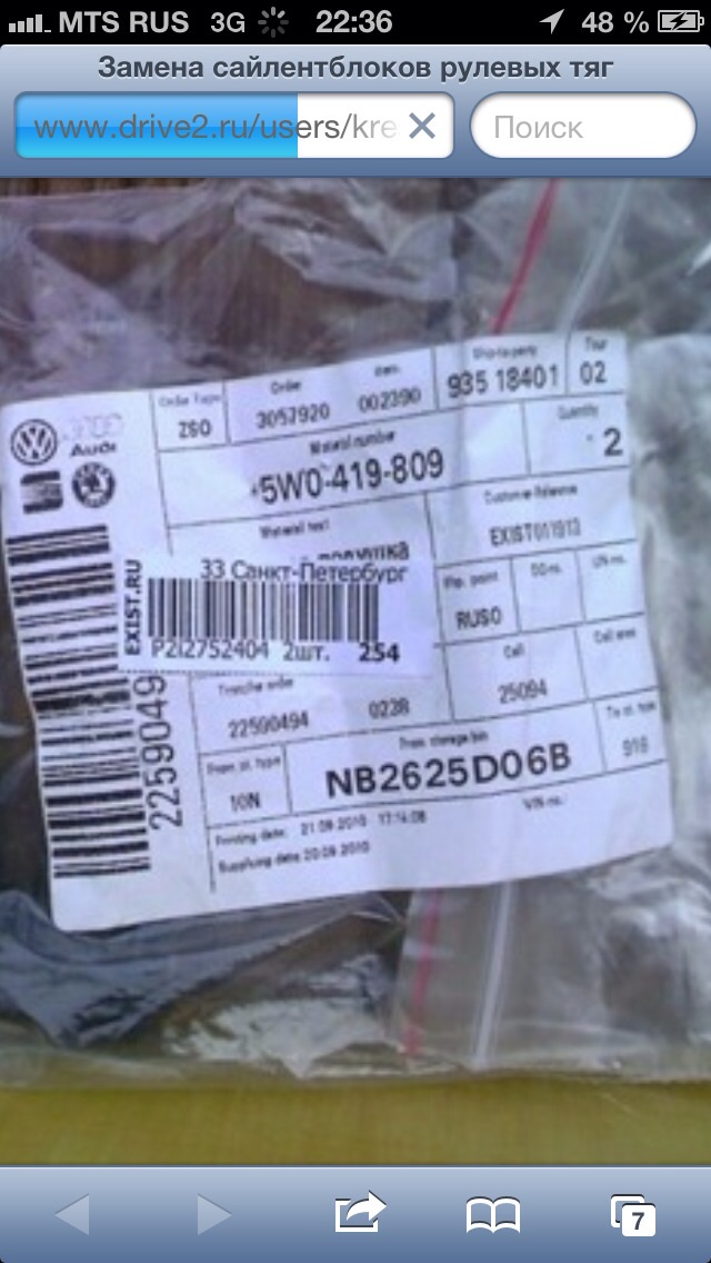

Я читал на драйв2 подойдут

1160608242 вот из этой хрени выковыривать, Romich мне ставил
Romich
Сообщения: 1961
Откуда: г.Дзержинск
Сообщение Romich »
nick02 писал(а):1160608242 вот из этой хрени выковыривать, Romich мне ставил
Поддерживаю. 5W0 419 809это на 80ку подходят. От мерседеса чето там мне в них тоже не понравилось( что не помню уже) а вот 1160608242 кость от а8 это тема. Прям вообще один в один. уже в 2х машинах мною установлены

Romich писал(а):Поддерживаю. 5W0 419 809это на 80ку подходят. От мерседеса чето там мне в них тоже не понравилось( что не помню уже) а вот 1160608242 кость от а8 это тема. Прям вообще один в один. уже в 2х машинах мною установлены
От мерседеса руками выдавливаются из тяг.
