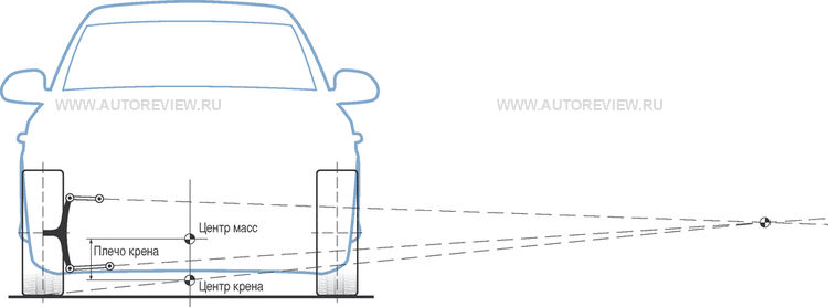

в описании форда -куга есть объяснение влияние "центра крена" на поворачиваемость ...http://www.autoreview.ru/archive/2008/09/kuga/...
Вам с креном или без?
Центром крена называется условная точка, вокруг которой происходят поперечные наклоны. Определяется центр крена так (на упрощенном примере двухрычажной подвески). Продлеваем до пересечения линии нижнего и верхнего рычагов, например, левого колеса. Затем из этой точки проводим прямую к нижней части (к центру пятна контакта) того же левого колеса. Теперь проделываем такую же операцию и с правым колесом. Точка пересечения последних прямых (тех, что идут к пятнам контакта шин с дорогой) и будет центром крена. В «статике» достаточно проделать эту операцию только с одним колесом: центром крена будет точка пересечения прямой от пятна контакта с вертикальной осью автомобиля. Есть и такое понятие, как ось крена — это прямая, соединяющая центры крена передней и задней подвесок. Но надо иметь в виду, что и центры кренов, и, соответственно, ось кренов могут менять свое положение относительно автомобиля в зависимости от условий движения (загрузки левых и правых колес).
Практически всегда центр крена находится ниже центра масс. Но чем центр крена выше, тем меньше плечо действующей на кузов центробежной силы относительно центра крена — и тем меньше собственно крен. Теоретически, независимая подвеска позволяет поместить центр крена в любую точку, в том числе и совместить его с центром масс. В этом случае (для упрощения допускаем, что в поперечной плоскости центры крена передней и задней подвесок совпадают) автомобиль вообще не будет крениться в повороте. А если центр крена окажется выше центра масс, то в повороте автомобиль и вовсе начнет вести себя как велосипед или мотоцикл — не крениться, а «открениваться»! Но соблазн пойти по пути повышения центра крена сопряжен с целым рядом «побочных эффектов», способных принести даже больше вреда управляемости и устойчивости, чем сами крены.
Один из таких эффектов — подъем автомобиля в повороте. Ведь поперечная сила трения в пятне контакта шины с дорогой (она и удерживает автомобиль на вираже) передается на кузов через рычаги, и вектор передаваемой на кузов силы будет тем больше направлен вверх, чем выше центр крена. То есть с повышением центра крена уменьшается «полезная» горизонтальная составляющая этой силы, толкающая автомобиль в поворот, но при этом растет «паразитная» вертикальная компонента. Другими словами, часть потенциала шины расходуется впустую — не на то, чтобы «заправить» автомобиль в поворот, а чтобы приподнять его. Ситуация усугубляется тем, что при подъеме кузова уменьшается запас хода отбоя подвески: случись в повороте ямка — и колесо не «оближет» ее, а повиснет в воздухе. Кроме того, при большом ходе отбоя неизбежно происходит отклонение углов установки колес от оптимальных значений, а это — еще один удар по управляемости и устойчивости.
В итоге мы вновь сталкиваемся с тем, что в конструировании автомобиля нет бескомпромиссных решений: выигрываешь в одном — проигрываешь в чем-то другом. Так что вопрос — в балансе, в чувстве меры.
исходя из этого ,напрашивается простое решение....если мы опустим предний подрамник (а может и задний?) относительно лонжеронов на 15-20 мм через проставки ,тем самым понизим центр крена у увеличим силу "заправляющую " машину в поворот....
фактический же крен машины по прежнему может регулироваться пружинами,стабами,аммо...
кто что думает ?
кто что думает ?

центр крена ,насколько я понимаю, больше оносится к " высоте " крепления нижних рычагов относительно кузова в нашем случае ......LehaNAH писал(а):на рисунке не ЭСка
если поставить проставки под подрамник не снизится центр крена, а поднимется центр масс. или я не прав. ---ЦЕНТР МАСС ОСТАНЕТСЯ НА МЕСТЕ,Т.К. ОПОРА ПРУЖИНЫ НА СТОЙКЕ НИКУДА НЕ ПЕРЕМЕСТИТСЯ И КУЗОВ СООТВЕТСТВЕННО ТОЖЕ...
если я не прав, то у меня зря поставлены -40 пружины![]()
хотя опускание центра масс тоже снижает центр крена......но занизив машину на 40 мм ,ты получаешь настолько же более короткоходную подвеску....что по мне , не гуд... пресловутый просвет...у тебя же его почти нет ....миллиметров 80-90 до подрамника и катов осталось же....еэдить в ценре москвы может и сойдёт .....но в мало-мальской колее,коими богата вся остальная родина, повиснешь ..... на трассе (на чер. море например ) поперечная волна бывает такая попадается ,что можешь конкретно чиркнуть...
и потом..ладно ...занизили насколько то машину ....( по любым причинам) ...но за счёт опускания подрамника ,ещё можно добавить "силы "заправляющий" автомобиль в поворот"...
вот ещё один довод для эксперимента ...

Вопрос что будет с сайленблоком рычага и шаровой при сжатии?dimo61 писал(а):исходя из этого ,напрашивается простое решение....если мы опустим предний подрамник (а может и задний?) относительно лонжеронов на 15-20 мм через проставки ,тем самым понизим центр крена у увеличим силу "заправляющую " машину в поворот....
кто что думает ?
если поставить проставки под стаб на подрамник и укоротив стаб тем самым его сильнее зажать, то разгрузка передней оси уменьшится и в повороте морда будет четче держаться.

ты не понял ... проставки нужно поставить между подрамником и лонжеронами....и опустить ВЕСЬ подрамник ...под опоры коробки тоже проставки ,чтобы коробка осталась на том же месте относительно кузова ...с сайлентблоком и шаровой ничего не произойдёт,так как угол изменения положения рычага относительно кузова будет небольшой ...Van Helsing писал(а):Вопрос что будет с сайленблоком рычага и шаровой при сжатии?
Но чрезмерно жёсткий стаб это ещё и резкий срыв колёс, когда возможности подвески исчерпаны?
жёский стаб (28мм от 4,2л) сознательно не хочу...это решение для ИДЕАЛЬНЫХ дорог , с 28 мм машина заметно жёстче проезжает неровности,коих вокруг меня в избытке ... "жопотряс" я точно не хочу ....
при движении по прямой ни жёский стаб , ни низкие пружины не нужны,они ухудшают комфорт ...они "нужны" только при повороте ...вот пускай сила тяжести и "работает", когда нужно ....

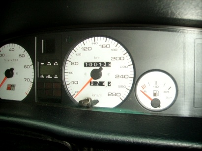

"заезженность" моёй машины весьма неплоха (см.фото её пробега)... + новый мотор и целиком перекрашена...на мой век должно хватить...
