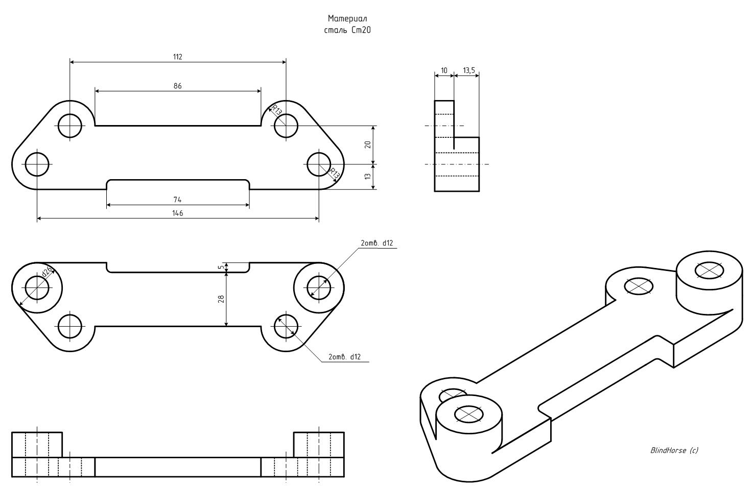

ну собственно предположу что проставки-переходники выполнены косячно , тогда дайте точный чертеж , закажу пусть изготовят новые , есть еще предположение что колесные диски по ступице херово центруются , тогда тоже теоретически может косячить тормоза из за дисбаланса , сейчас на днях буду переобуваться в зиму , там диски с кольцами , проверю предположение . хотя это только предположения , поскольку на скоростях дисбаланса по колесам не ощущается , да и связь между этими дисбалансами и кривыми тормозными дисками -неочевидна

раз замена дисков не помогла, то сто пудово косяк в проставках, они сделаны под S6 ступицу, а там стоит родная S4 обточенная, у них вылет на пару мм отличается, в итоге внутренняя колодка встаёт со свистом, а наружняя не лезет
нужно снять проставки и шлифануть их на фрезерном станке в месте примыкания их к ноге
Вложение brembo90_20120906_1829797932.jpg больше недоступно
размер 13,5мм нужно уменьшить, предварительно промерив на сколько суппорт смещён во внутрь относительно тормозного диска

привет парни . , Женя я так что то и не понял , ты подтачивал ноги , или проставки , видемо проставки , ну собственно возможно , что это может привезти к искревлению установки супортов ., тоесть надо изготовить проставки у которых размер 13,5 будет изменен на 13 , или еще меньше , точнее будет понятно после промера , я правильно понимаю ?? а ну и собственно видемо я туплю , но я так и не возьму в толк , почему искривляется тормозной диск если на колодки одновременно с обейх сторон давят четыре независимых поршня , и диск совершенно не знает какой из поршней имеет какой вылет , давление то на колодку они создают абсолютно одинаковое , вобщем кое что проесняется , а кое что остается непонятным , видемо придется пойти по пути исключения , изготовить или доработать существующие проставки , отвезти шлифовщику все теперь уже четыре диска , выяснить какие искревлены , какие ровные , в прошлый раз китайские диски были один ровный второй кривой , заранее пометить какой где стоит , какой искревлен , ну итд , вобщем все как обычно , по крайней мере со мной , у многих получается типо -пришел увидел победил , а у меня пришел, увидел , победил , закопал , раскопал , отебал , и опять закопал .
