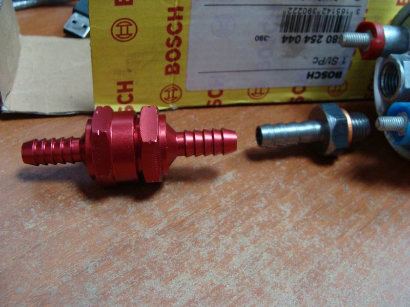

lvv
Сообщения: 280
Сообщение lvv »
Neman писал(а):Куда,какой,как ? ))))
в любое удобное место от бензобака до рампы
например как на картинке
руцями :)

lvv писал(а):в любое удобное место от бензобака до рампы
руцями :)
А есть ебей ссылки какие-нибудь?

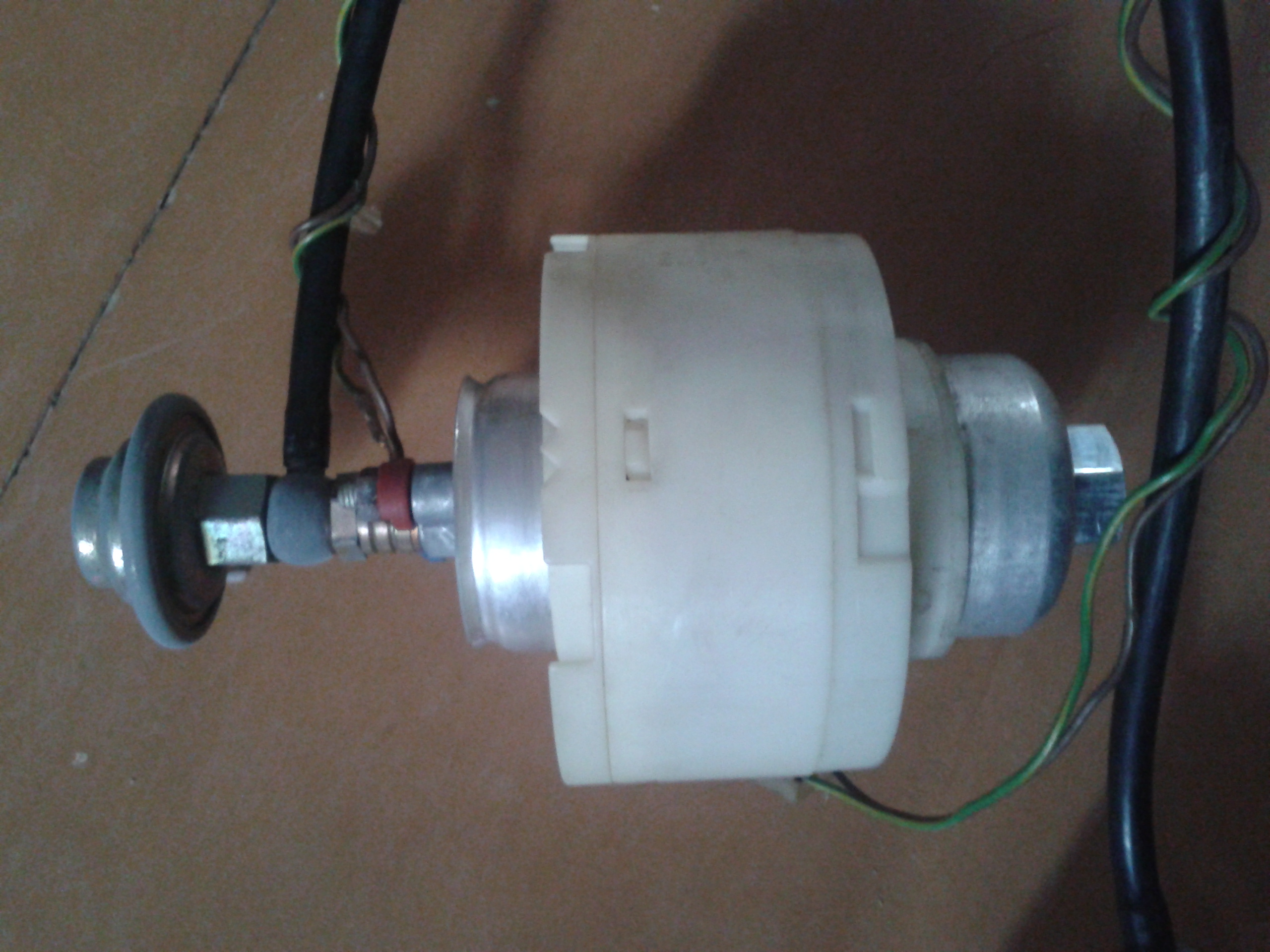

jonn48
Сообщения: 4239
Откуда: Липецк
Сообщение jonn48 »
Neman писал(а):А меня вот че та уже вымораживать начинает....
Покупал у naka 044 насос,на нем вот такая херь прикручена,не знаю что это,но проблем с запуском нет.
Сообщения: 12108
Откуда: СПБ Павловск
Сообщение Neman »
jonn48 писал(а):Покупал у naka 044 насос,на нем вот такая херь прикручена,не знаю что это,но проблем с запуском нет.
номер есть на этой хуйне?
jonn48
Сообщения: 4239
Откуда: Липецк
Сообщение jonn48 »
Есть ВАГовский какой-то,но насос уже в баке.Кстати,он у всех так орет?)
