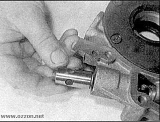

Сильно не пинайте) Собственно при сборке мотора,когда ставил маслонасос поршенек в нем поставил как на схеме в каталоге экзист,а на тк на пару фото видел,что этот поршенек стоит наоборот.Подскажите полжалуйста как он всетаки должен стоять?)

Если ты его поставил неправильно-ты поймешь на 3 минуте работы мотора ;)

Отъездил уже около 6 тыщ,просто увидел что наоборот стоит поршень на фото вот и засомневался))все таки я правильно поставил?

Если бы неправильно-3 минуты и масляное голодание, грохот гидриков со всеми вытекающими...

Neman писал(а):Если бы неправильно-3 минуты и масляное голодание, грохот гидриков со всеми вытекающими...
С чего бы это?
Клапан этот, редукционный, для сброса высокого давления. Поршенек продавливает пружину при повышенном давлении, и как только отверстия в поршне совпадают с дренажной магистралью, давление сбрасывается. А вое если перевернуть его, то давление он сбрасывать не будет, что чревато иными последствиями.

...выдавливанием гидрокомпенсаторов и пропажей компрессии соответственно

огромное спасибо за достойный ответ,теперь точно спокоен))
