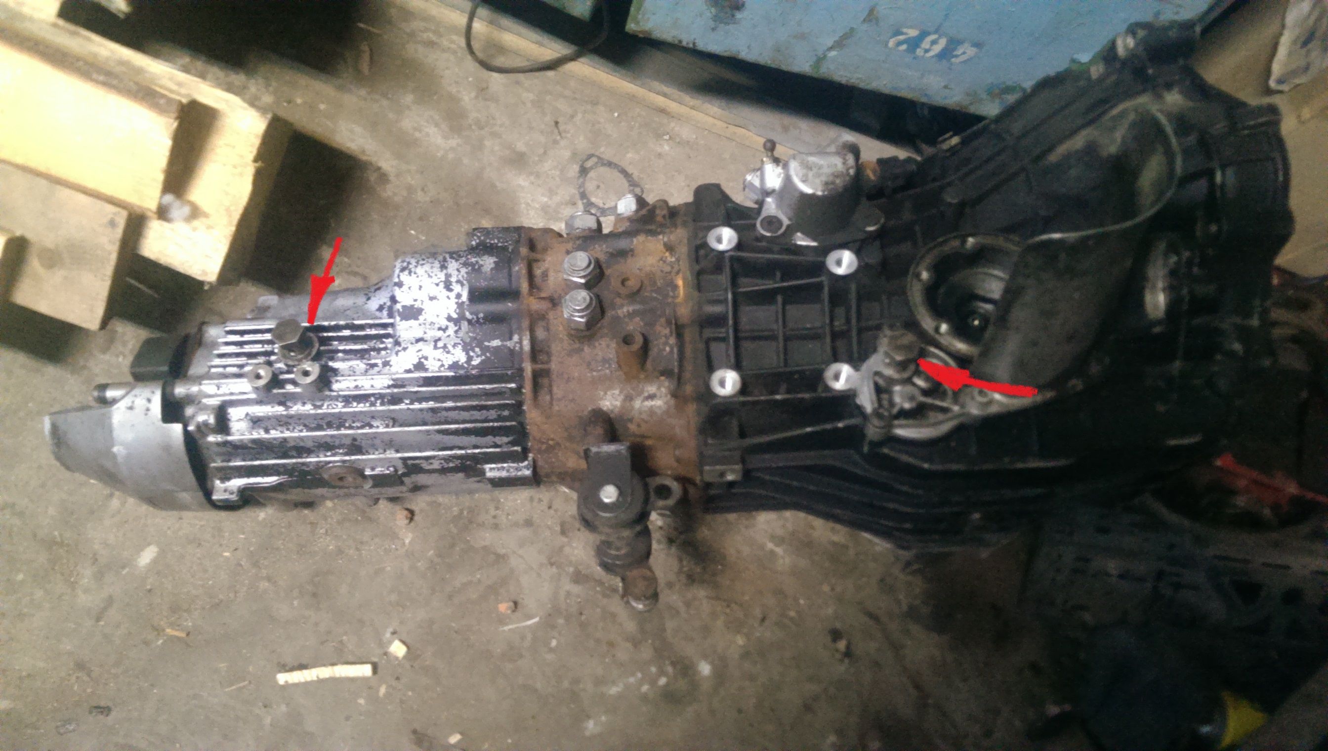

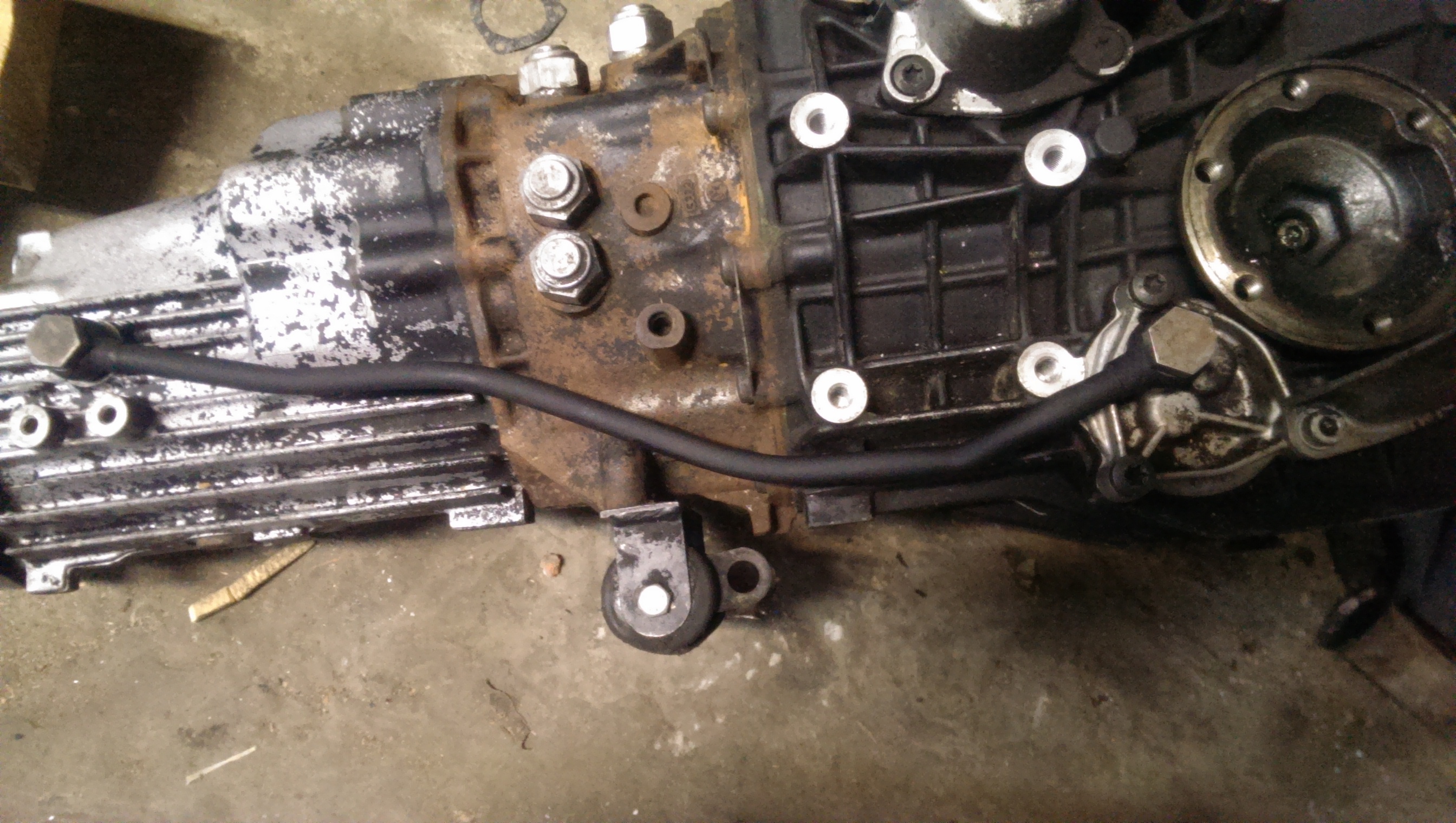

Если без радиатора,как замкнуть контур?шлангом с хомутами нехотелось бы....,давление там какое?в своё время у меня на V8 срывало шланг охлаждайки автомата
ок!Valior писал(а):офф топик, под левым болтом 2 отверсия, можешь растояние между ними померить?И диаметр резьбы)
межцентровое 35мм ,резьба М8Valior писал(а):офф топик, под левым болтом 2 отверсия, можешь растояние между ними померить?И диаметр резьбы)
заткнуть?AlexWolf писал(а):Мне кажется надо просто контур замкнуть да и все. давление там и рядом с автоматным не стоит.
Себе когда ставил, решил сохранить охлаждение, тем более радиатор от АКПП оставался. Просто срастил магистрали.

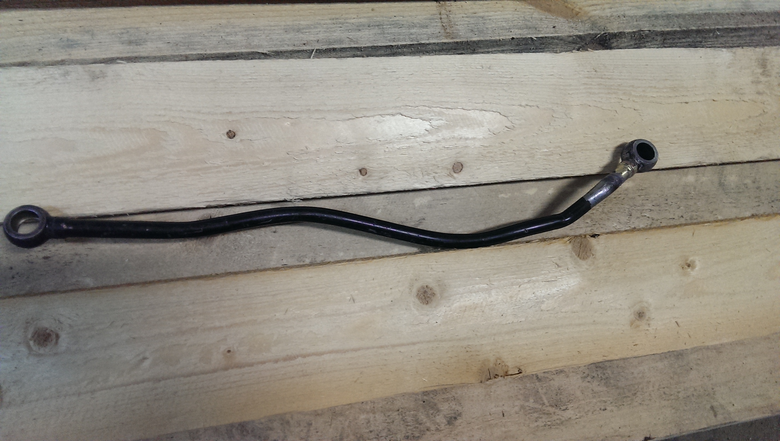

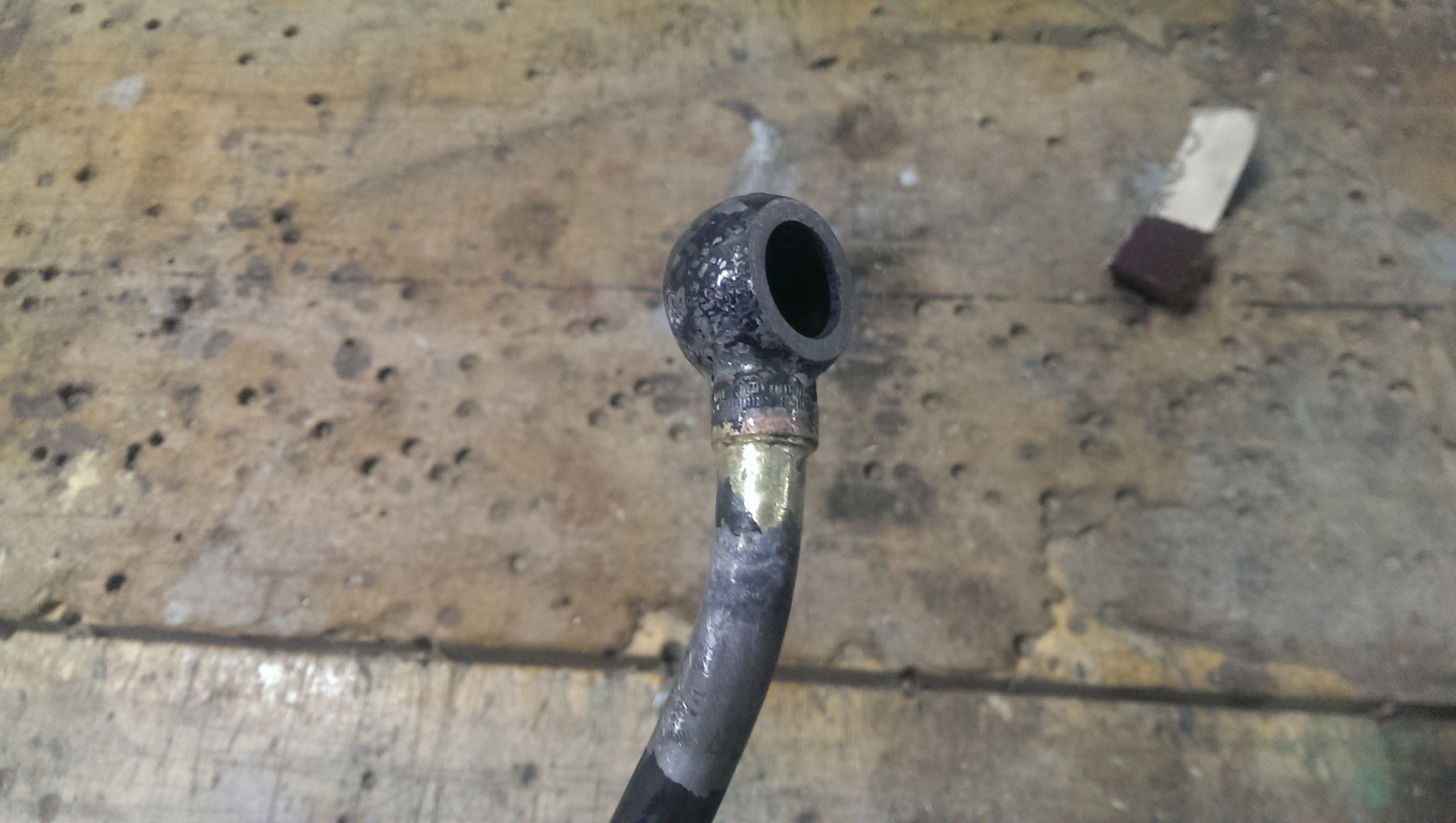

наверно самый надежный вариант -железная трубка!осталось завтра запаять

вот аргончиком и не стоит-был опыт!в месте сварки металл ломается.Вот седня сделал-потребовалось:горелка,бура,латунная проволокаГриценко Вячеслав писал(а):Пайка не очень надежна. Аргончиком бы лучше
