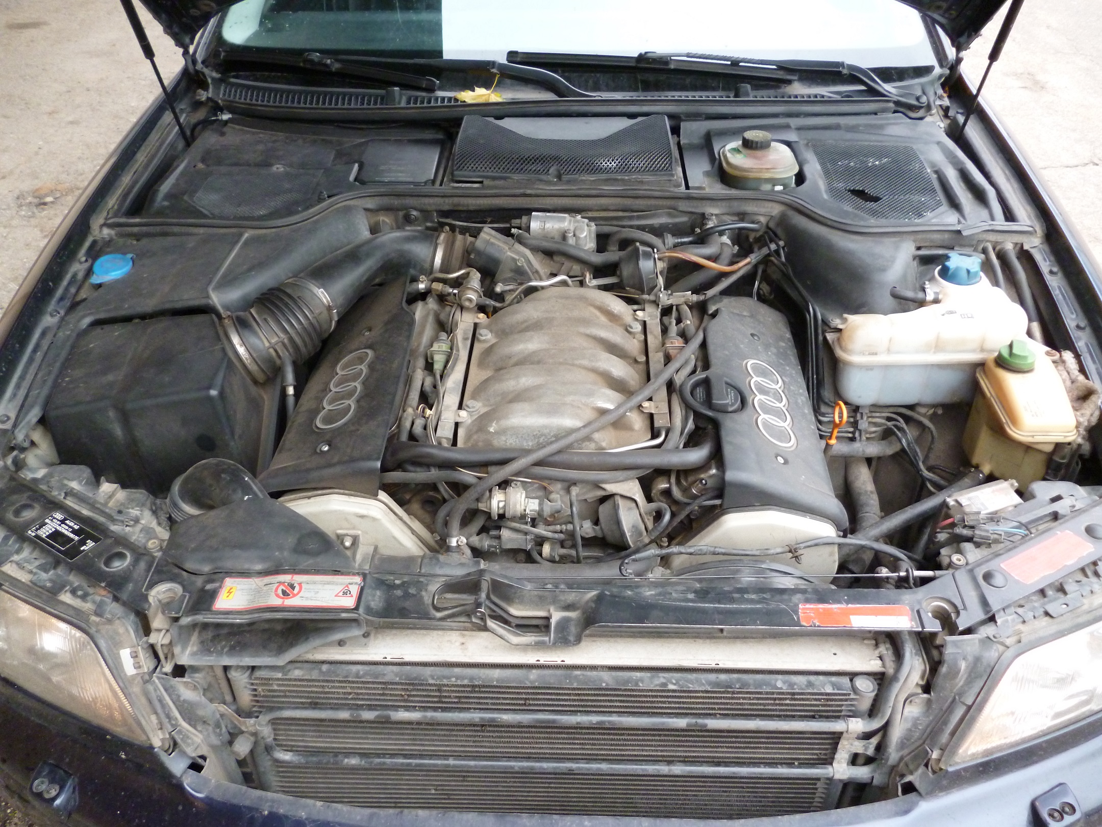

1. Где на выходе системы охлаждения максимально быстро разогревается антифриз?
2. Порядок затяжки впускного коллектора.
Фоты до и после выложу.

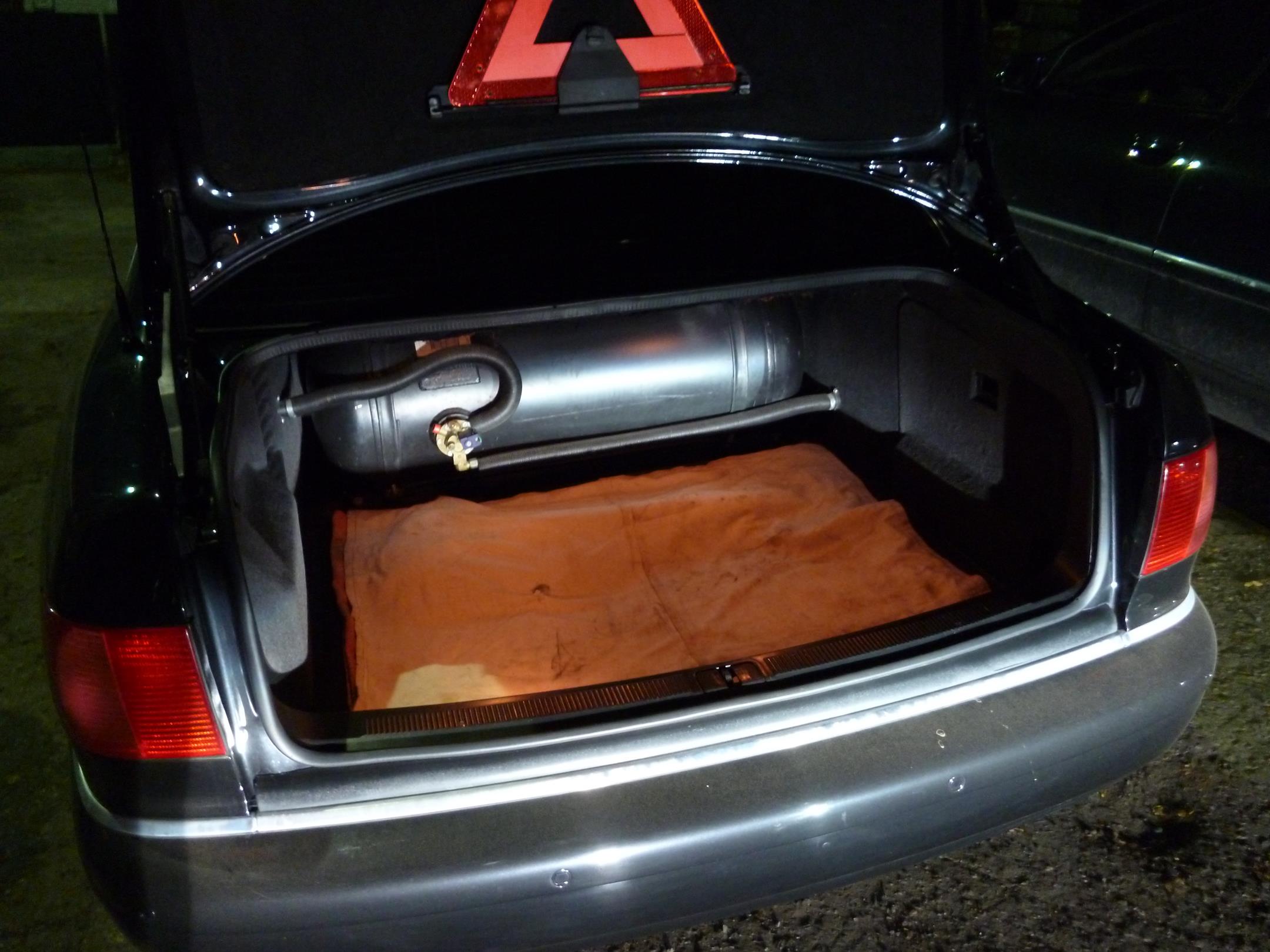

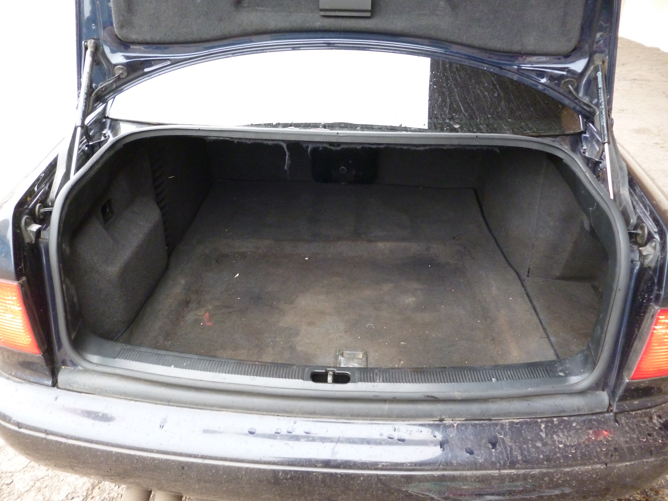

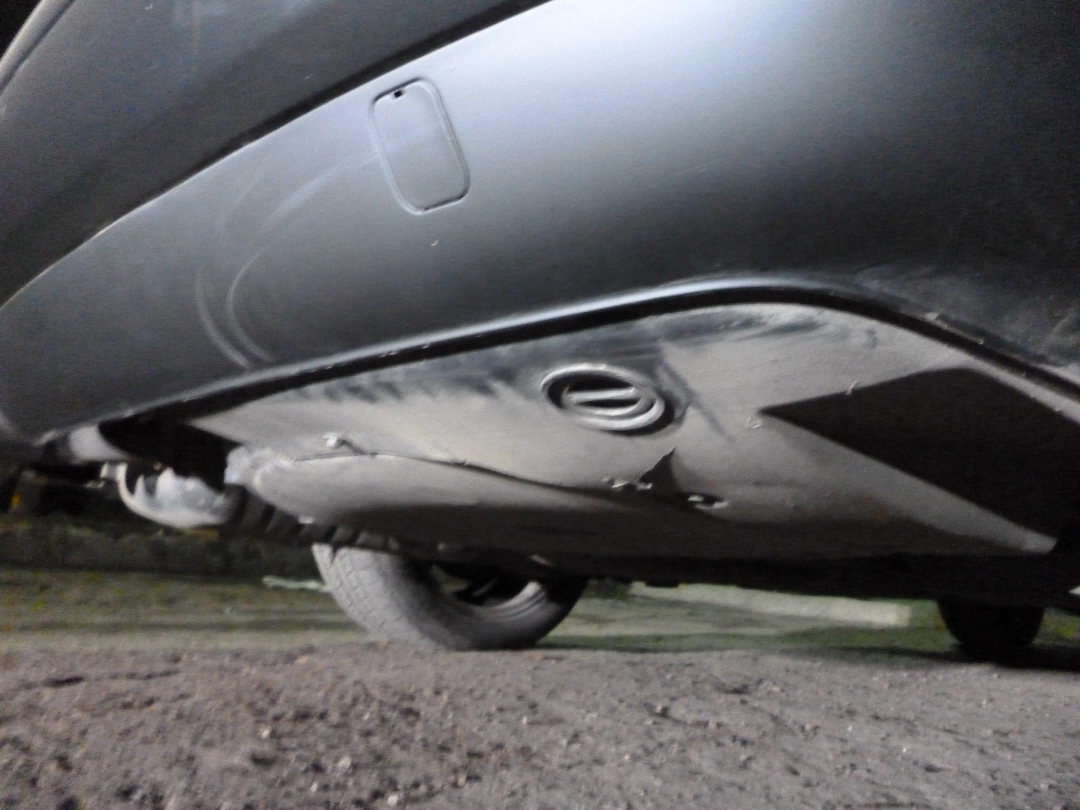

Решено ставить гбо с минимальным внещним отличием от "без газа".

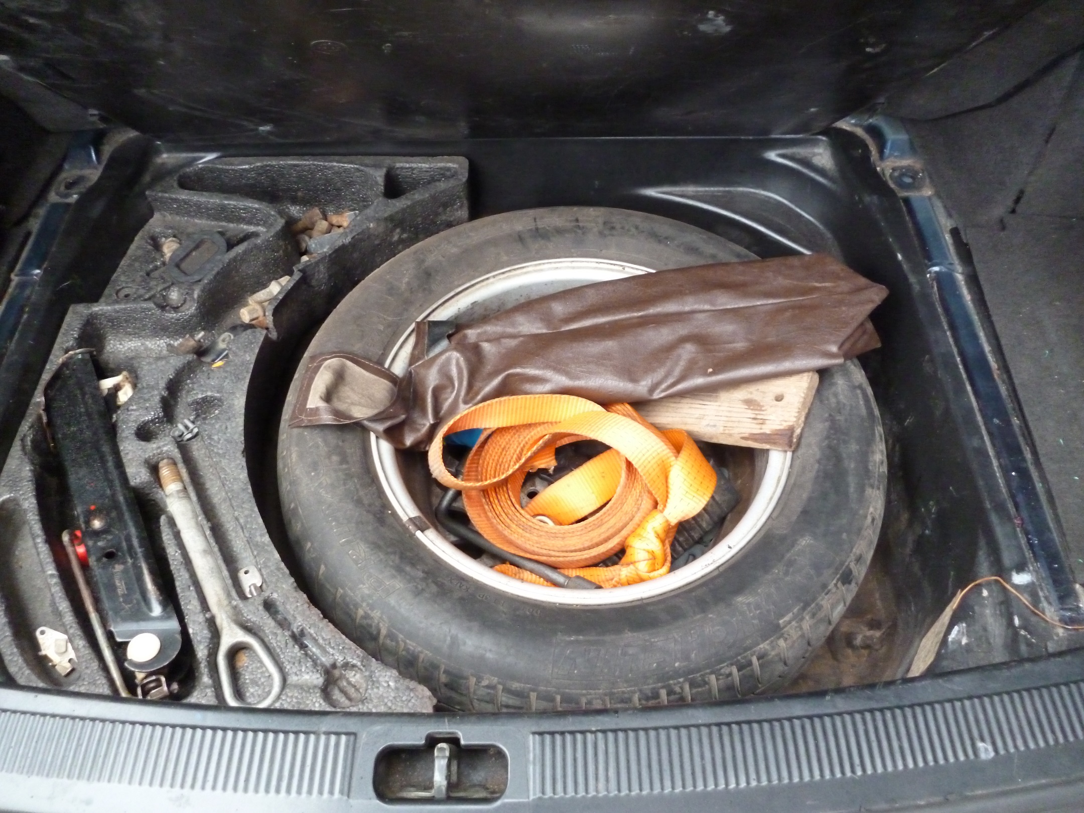

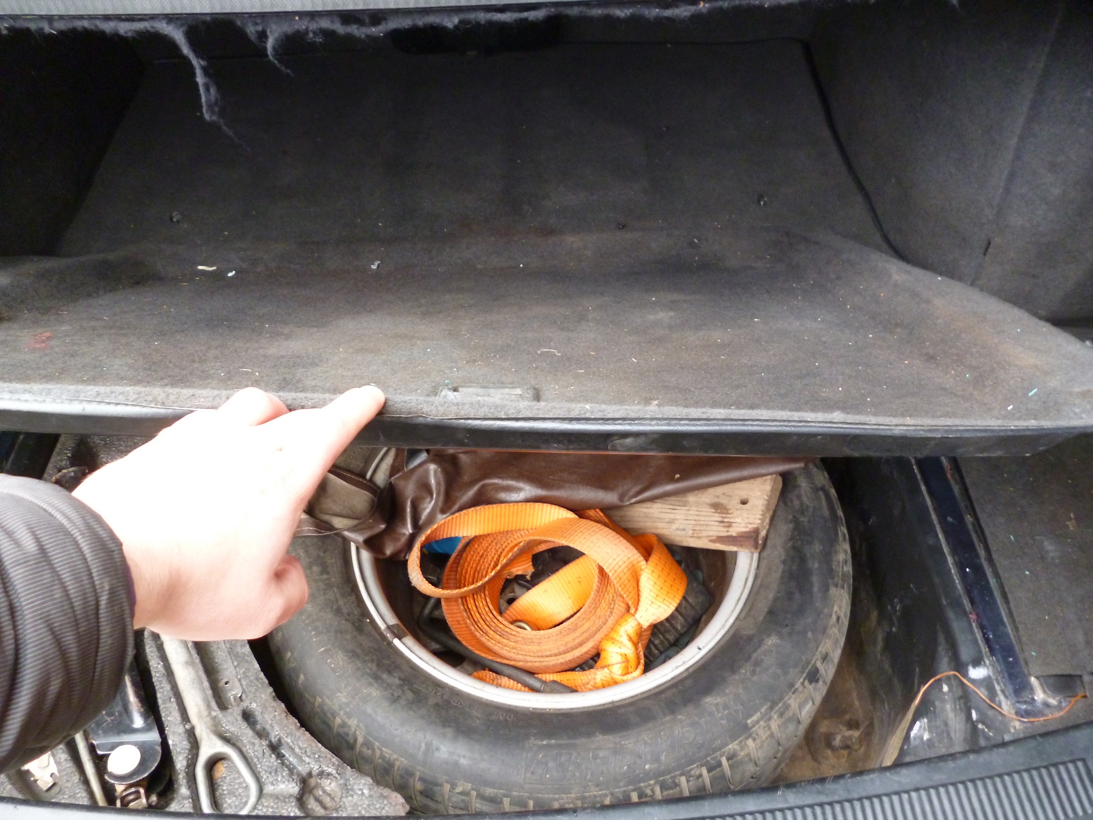

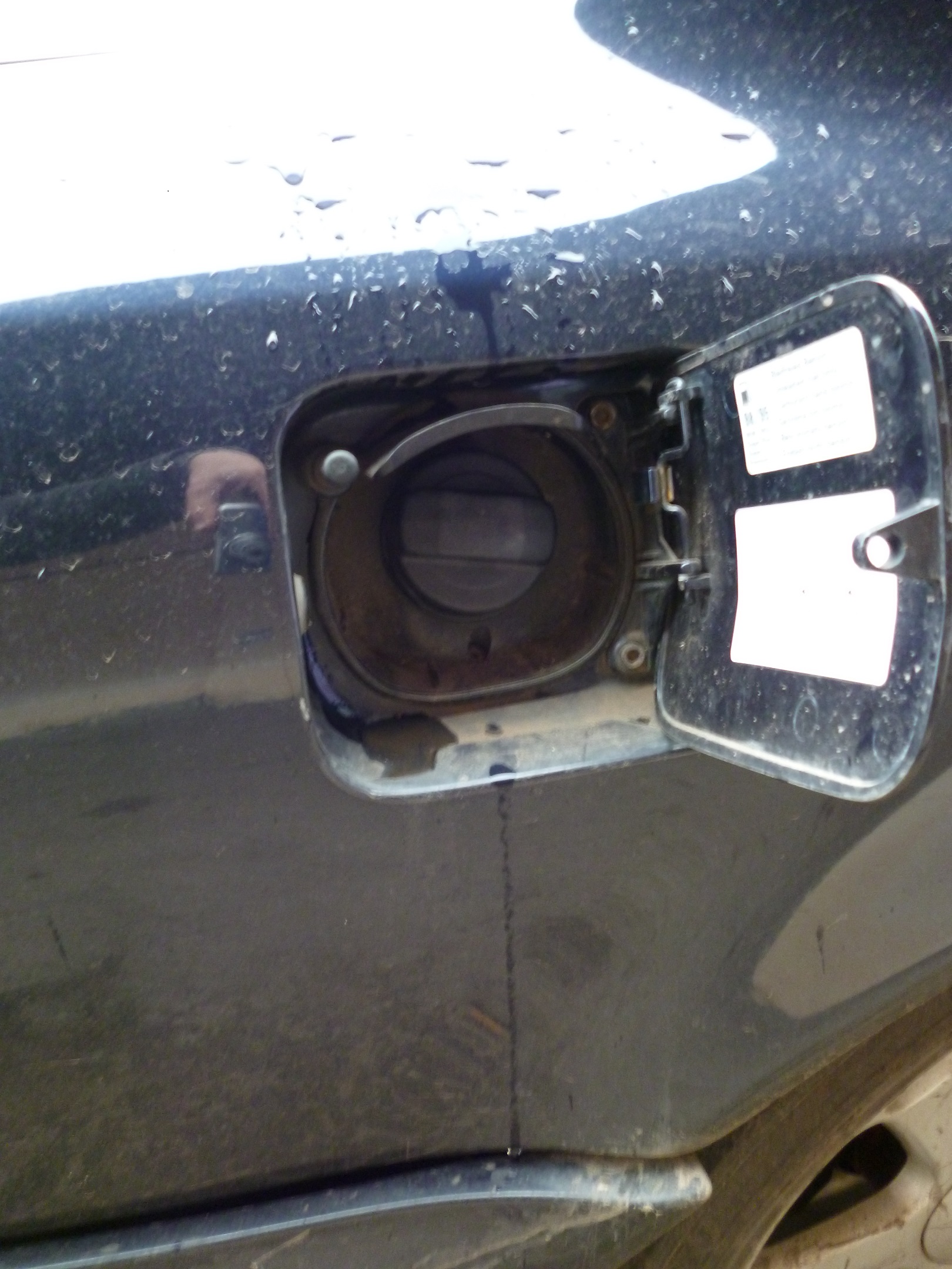

Посему баллон 60-65л в запаску. Предварительно запас хода в городе в жутких пробках выйдет на 200 км., по трассе не менее 400 км. Заправочный сосок либо рядом с основной заправочной горловиной, либо в юбку бампера.
Сейчас полностью перешёл на 98 бензин, дабы выровнять топливные карты. Тем не менее установщик говрит что это всё брехня. Хотя на одном из сайтов по установке гбо пишут что конкретно на а8 4,2 заправка 98 ым обязательное условие для стабильной работы гбо.
Рисковать не буду т.к паспортный по сути итак 98.
После монтажа оборудования обязательное выведение параметров газового эбу на компьютере в движение, под нагрузкой и без.

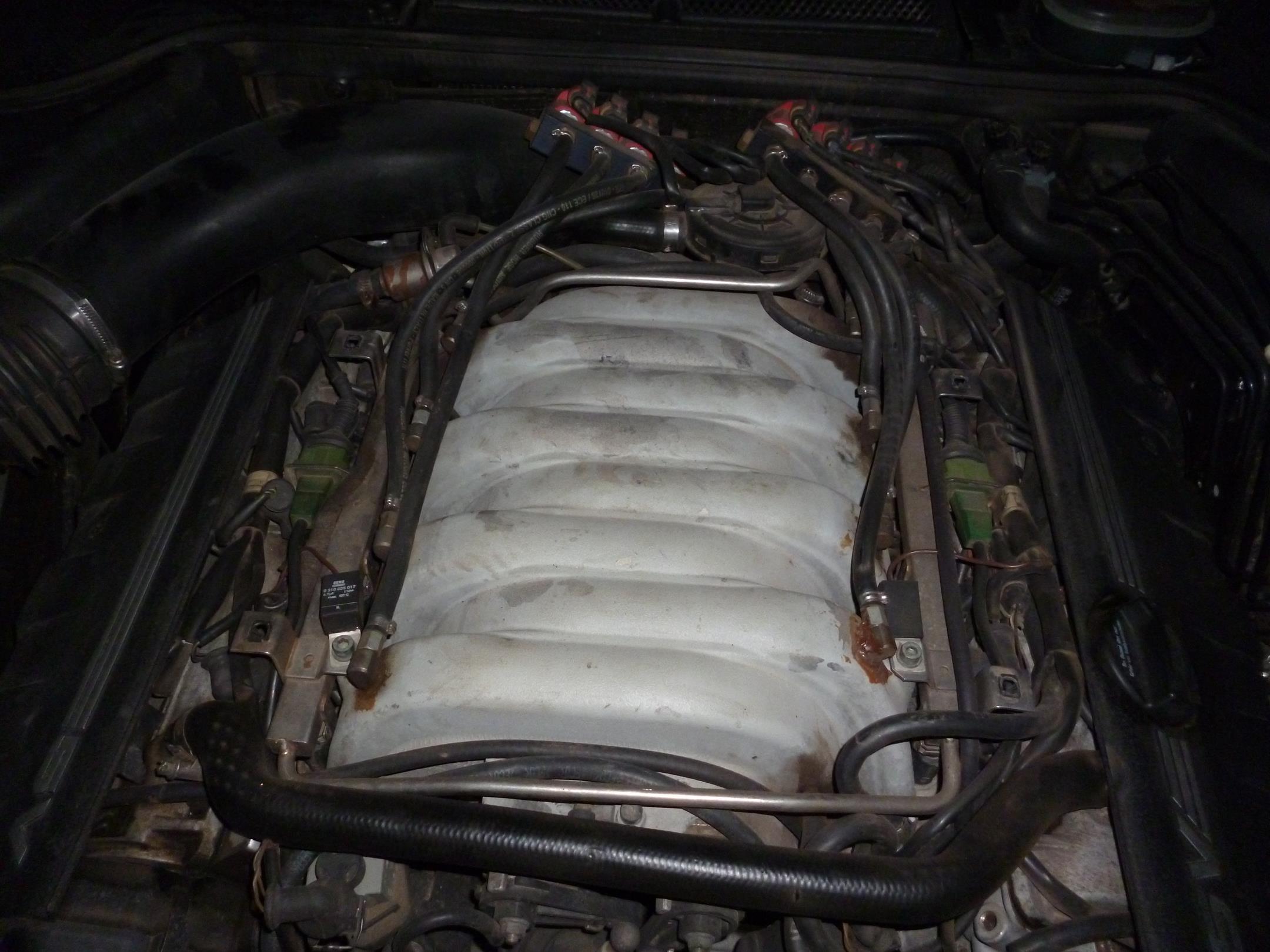

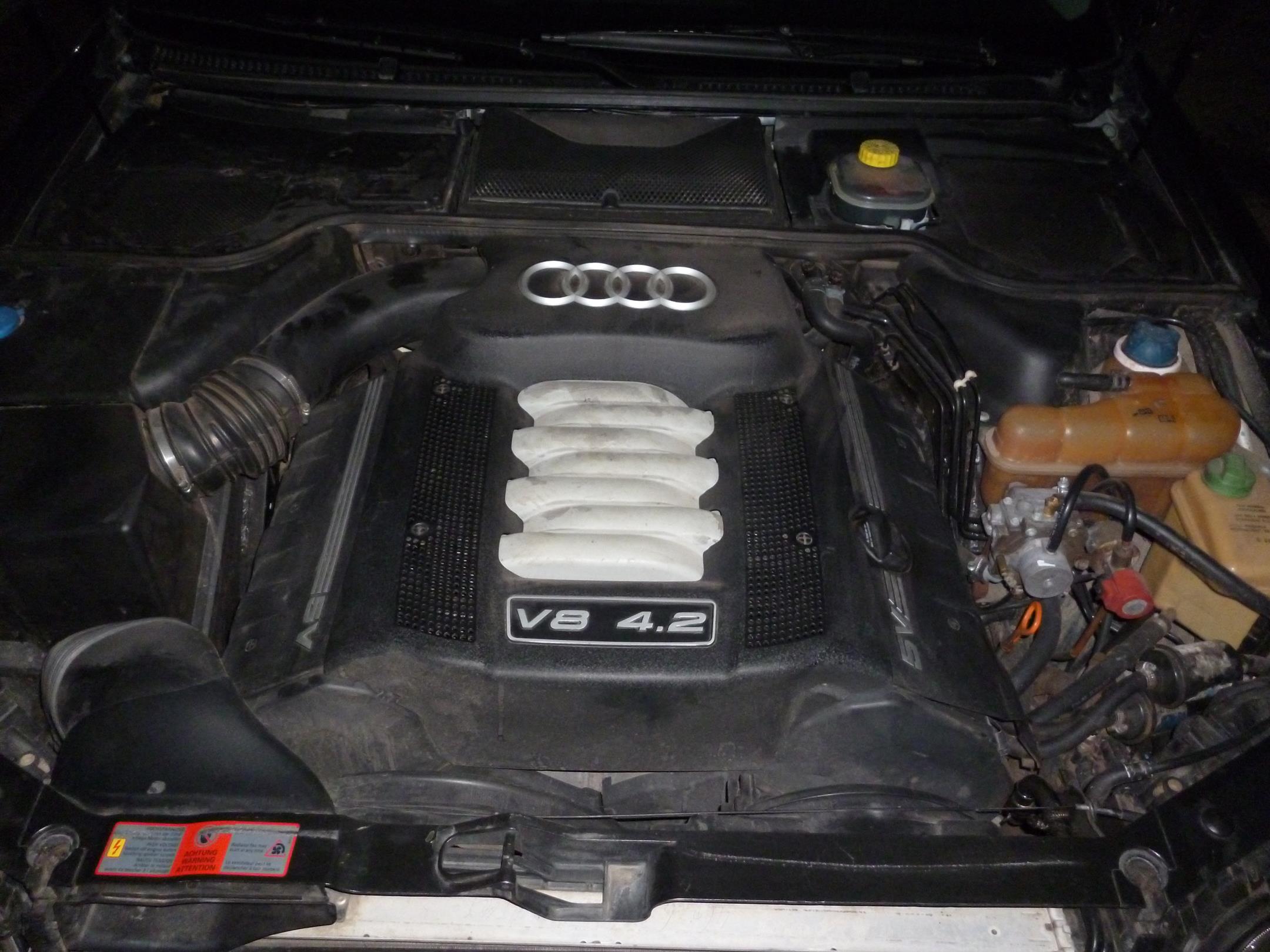

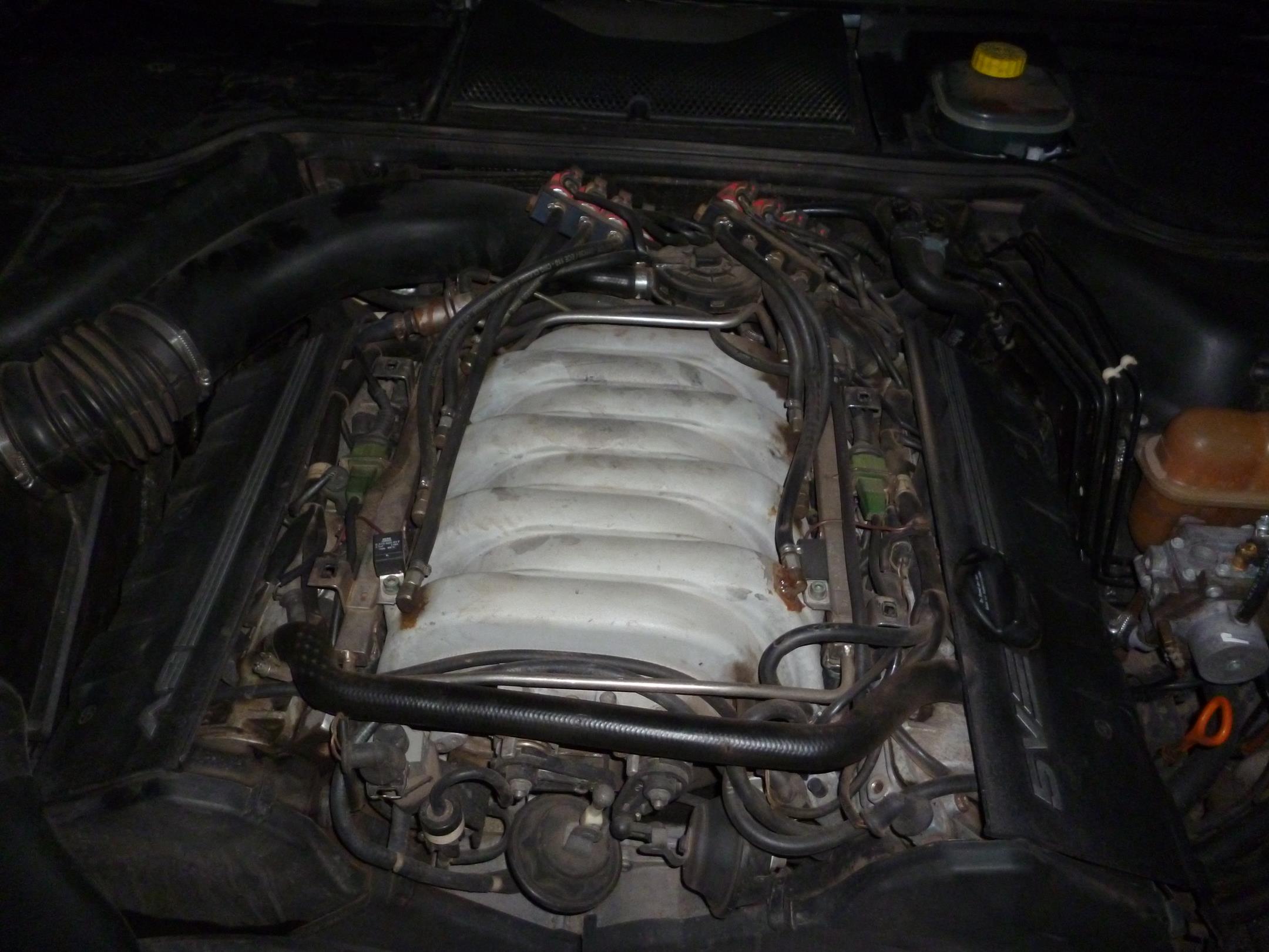

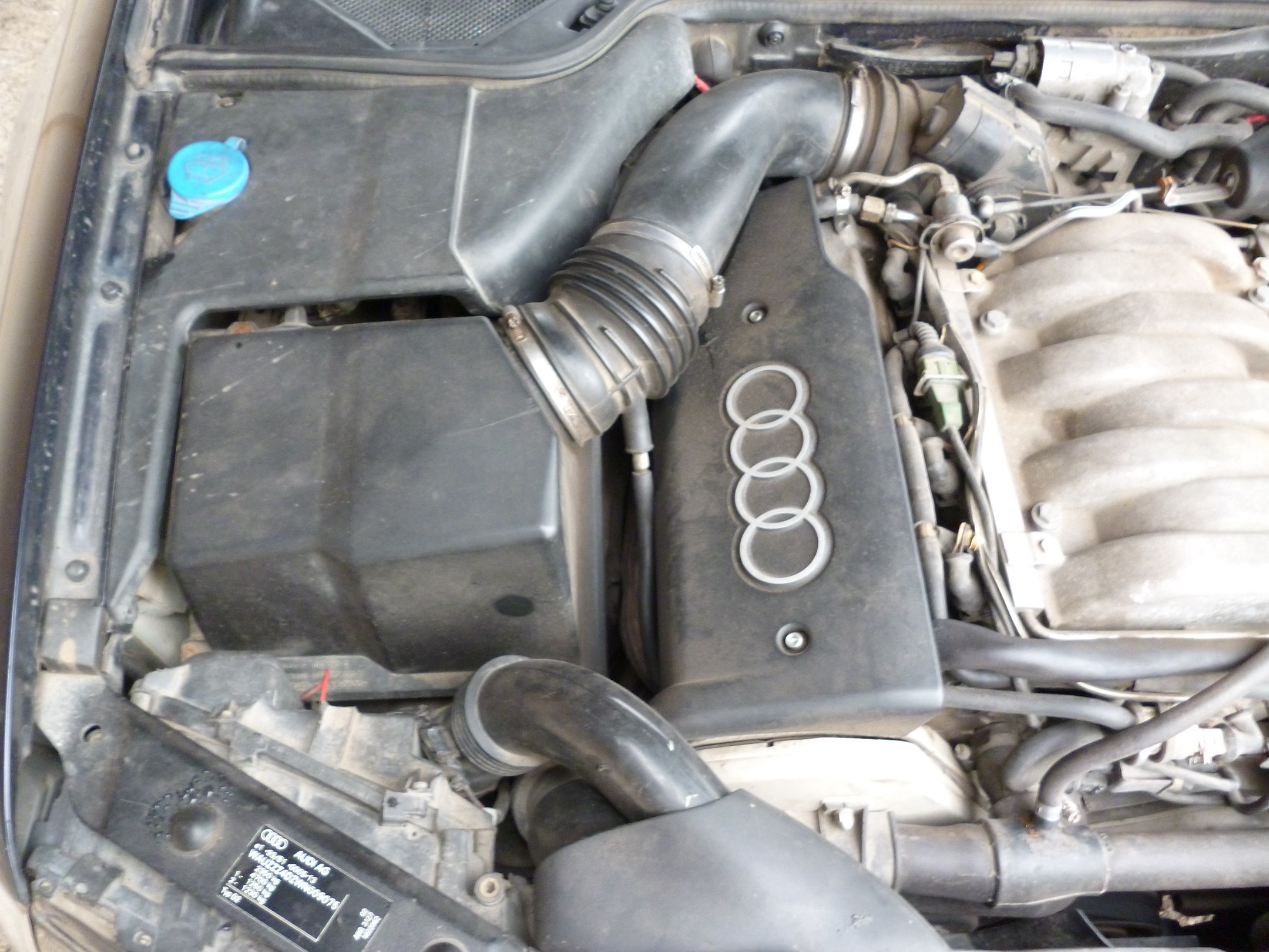

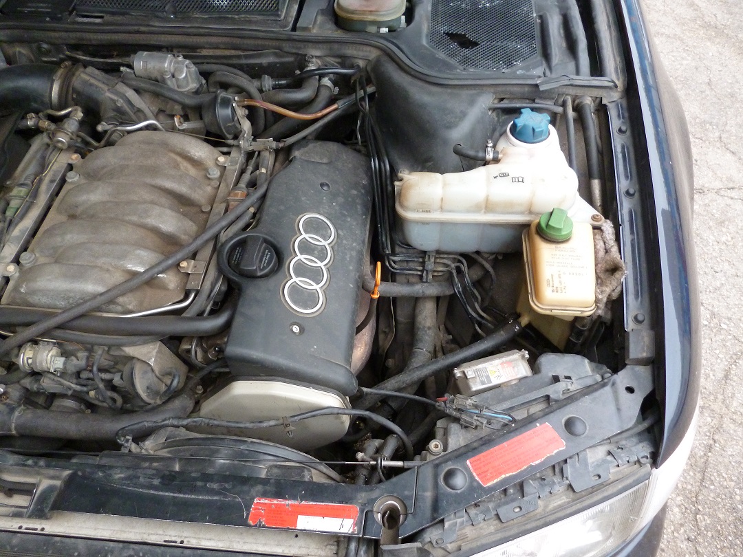

Пока фотки "как это" без газа.

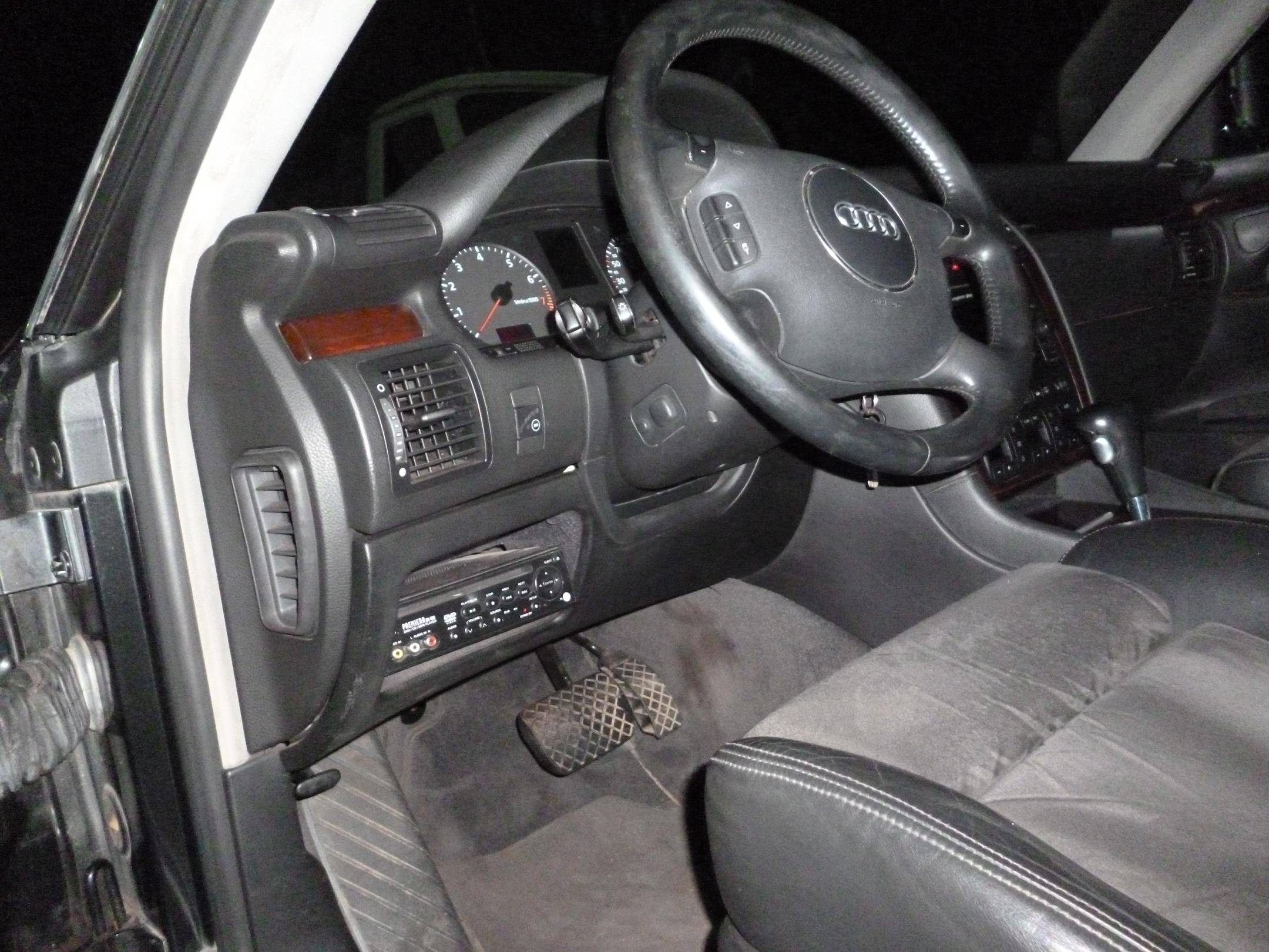

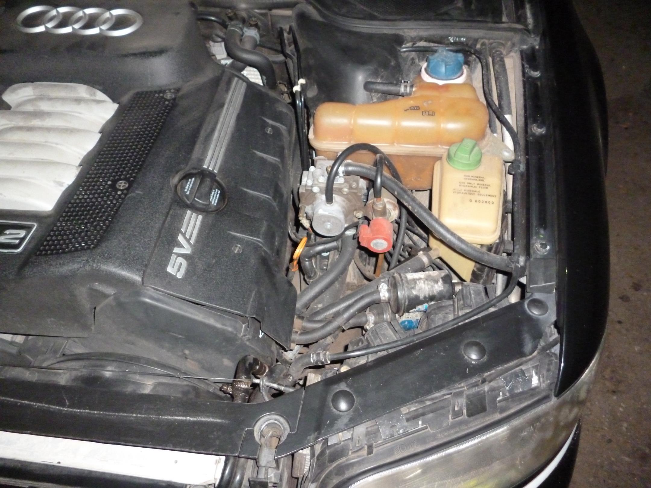

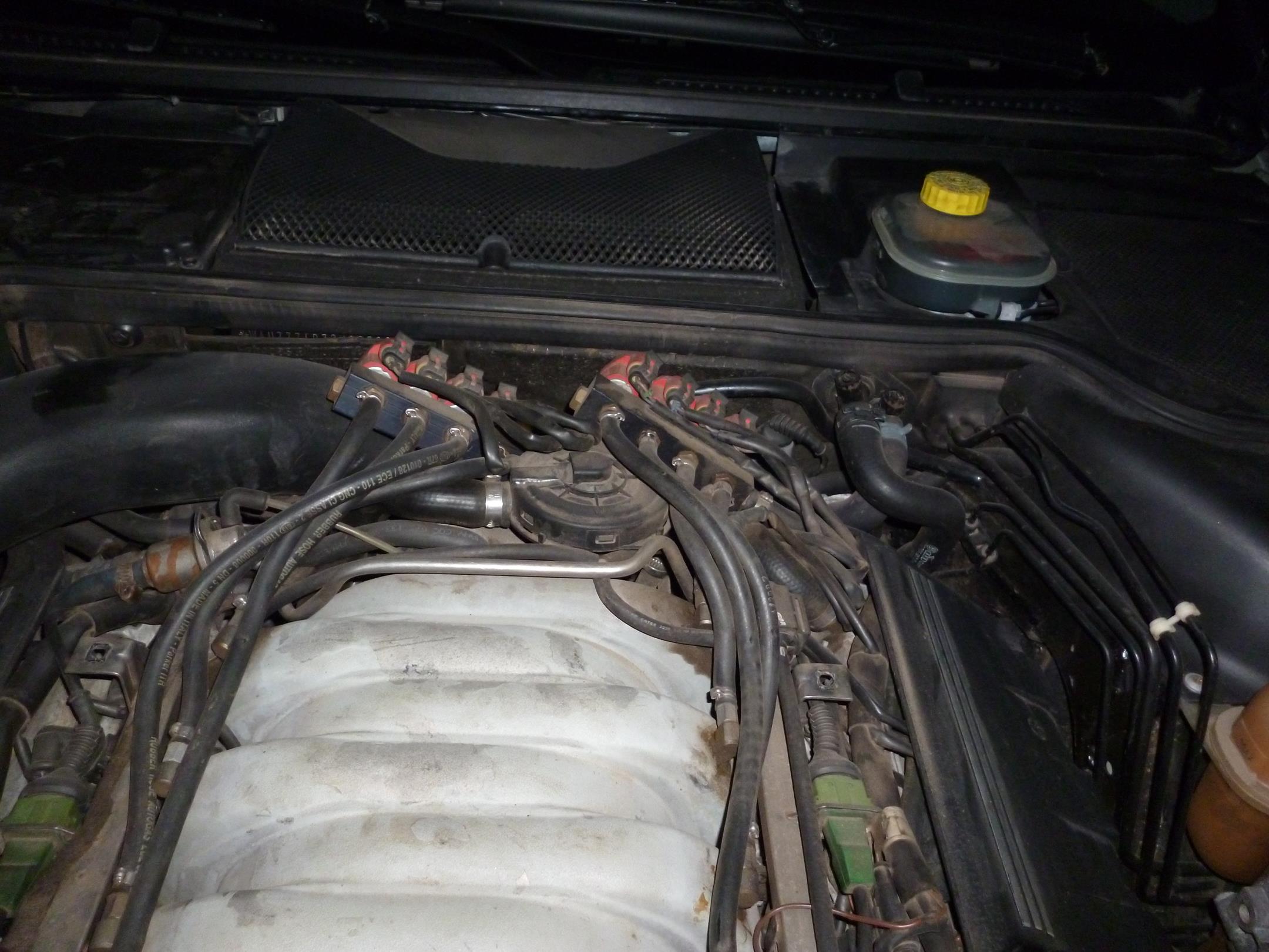

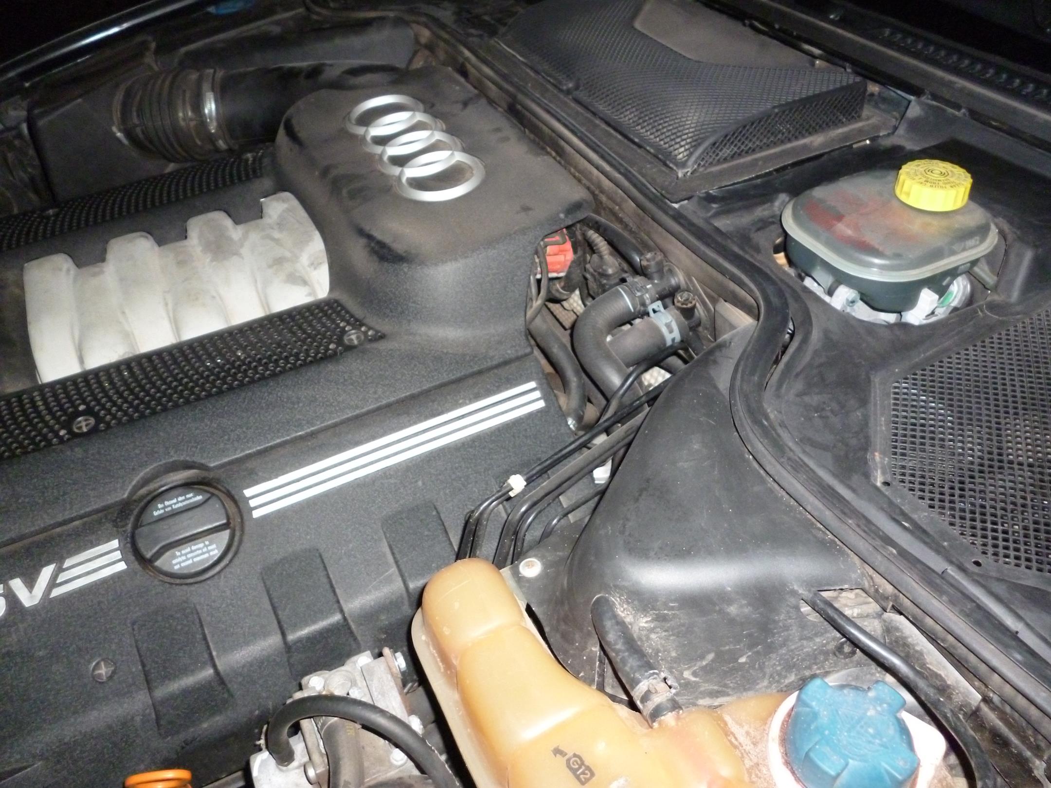

товарищ ставил сам гбо.
посмотрел как у него.
понравилось - скрытность.
не понравилось - газ задушивает. говорит что мощи достаточно. с компом не дружит. поэтому очкую за клапана и поэтому у него не делаю.

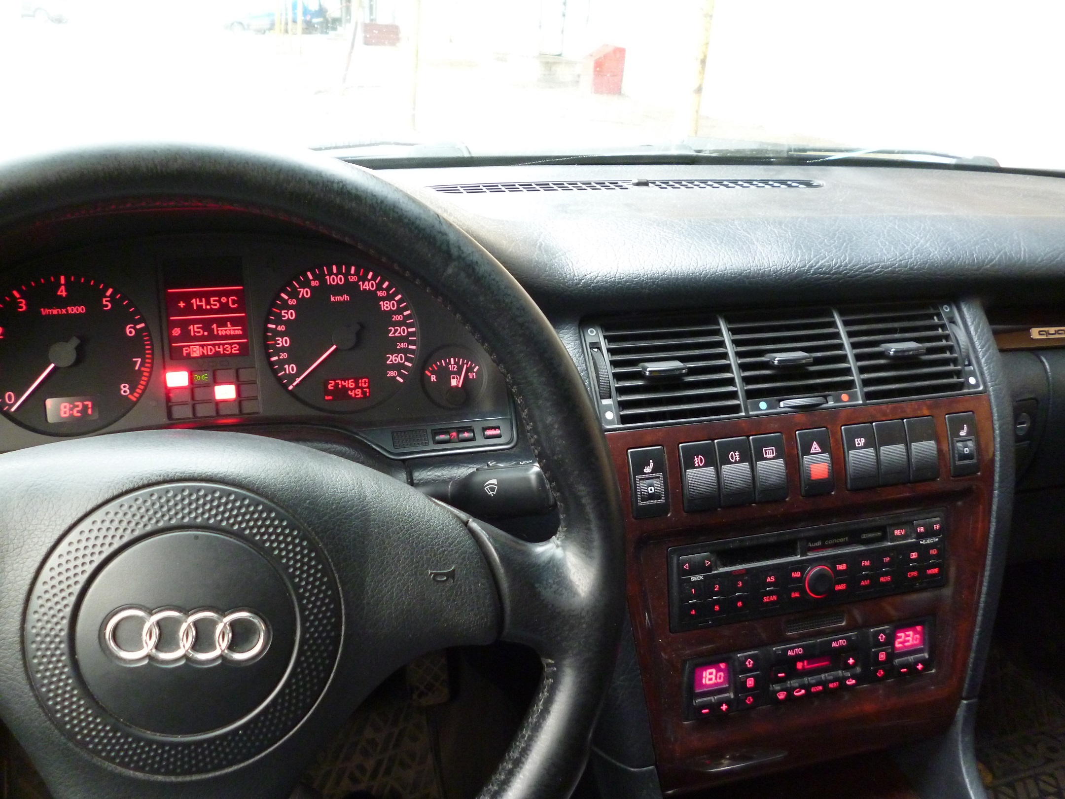

В понедельник заправился на тыщёнку или 29 литров 98ого. За 4 дня с утренними 3-5 минутными прогревами, с ползанием по дворам довезти ребёнка до школы и соответственно попадания в самый час пик до офиса, плюс выезды на производство в пригород проехал 150 км. В итоге как бы получается 19,5 литров.

mcmark писал(а):В итоге как бы получается 19,5 литров.
ехал сегодня домой с производства и решил посмотреть чтож е показывает бк.
=19,7л.
т.е. расход считает правильно.
