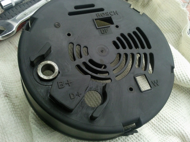

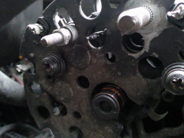

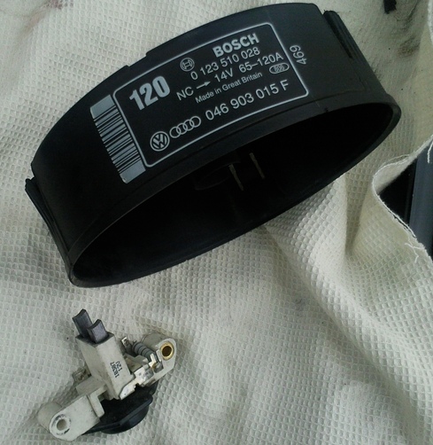

загорелся на компе значок аккумулятора температура ОЖ немного подросла, вольтметр зашкалил. и пошел странный запашок в салоне. как оказалось запах от аккум. он почти закипел, измерил напряжение показало аж 17 вольт.
Что случилось? регулятор напряжения здох или генератор накрылся? Аккум. после такого подогрева наверно долго не проживет.

Наверно кракодилу хана (то есть гене)

Когда такое напряжение лучше просто сбросить ремень генератора.Serg_A200 писал(а):У уеня такое же было на А200, сдох регулятор напряжения, в таком режиме проехал 150 км (17 вольт зарядки), аккум даже слегонца раздулся, думал аккуму пиздец. Дело было 3 года назад, но аккум до сих пор работает как часы.

Если бы я знал что идет перезаряд, то естественно сбросил бы ремень, но на А200 86 года нету вольтметра, а компьютер на экране просто нарисовал аккумулятор, первая мысль, которая пришла на ум - "пропала зарядка". А дальше чтобы доехать до дома было принято еще одно неверное решение - было отключено по максимому потребление (выключен климат, свет, магнитофон). С тех пор с собой вожу маленький мультиметр.Гриценко Вячеслав писал(а):Когда такое напряжение лучше просто сбросить ремень генератора.

У меня на лучшем генераторе всех времен и народов "Старт-Вольте" Нивовском где-то за полтора года эксплуатации сгорело штук 5 реле. Только рот чуть-чуть приоткроешь и на тебе. Напряжение к упору лезет. Включаешь 5-ю передачу, аварийку и 40 км/ч. Помогла замена генератора. Похоже в том пробило один из диодов и генератор все время работал в полу-короткозамкнутом состоянии.
