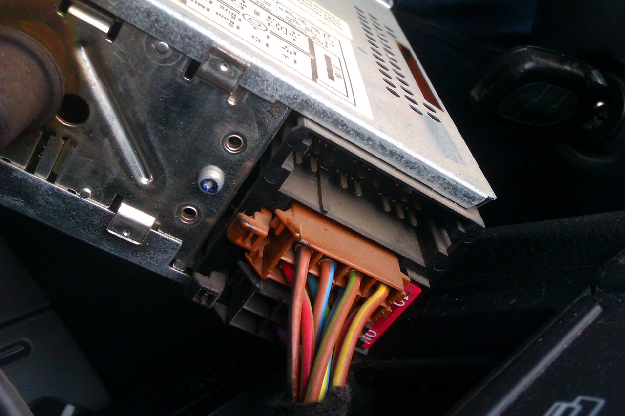

melord
Сообщения: 35
Зарегистрирован: Пн июн 03, 2013 9:37 pm
Сообщение melord »
завтра или послезавтра все посмотрю и фото по возможности скину

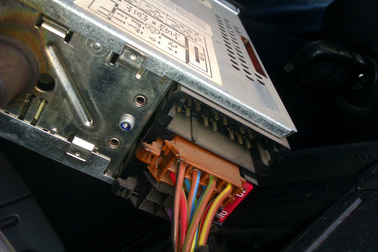

melord
Сообщения: 35
Сообщение melord »

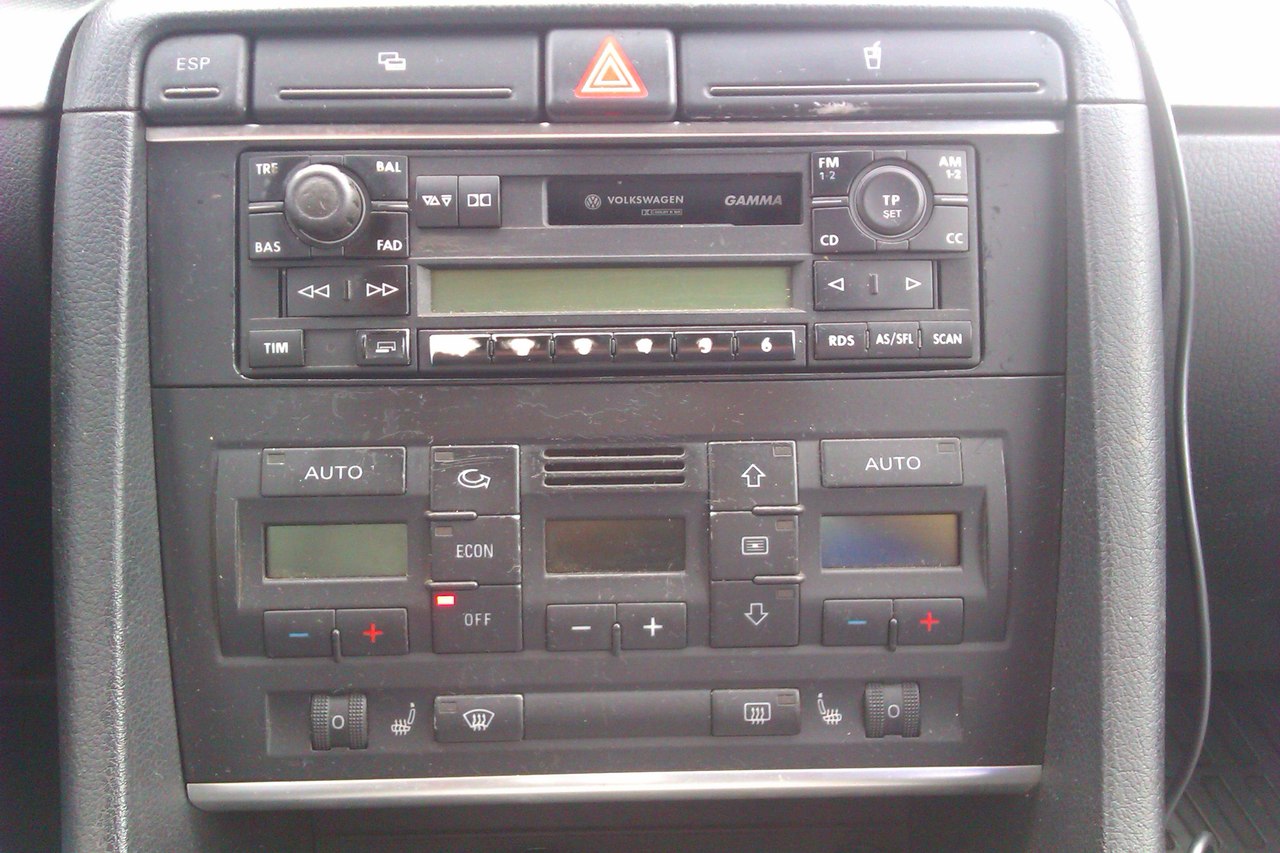

А авто (с которого переставлял) какой и год выпуска ? Кидай и поколдуем. ))
DudeMan
Сообщения: 184
Зарегистрирован: Пт фев 01, 2013 2:34 pm
Откуда: Липецк
Сообщение DudeMan »
По разьемам похоже на филипок или грюндик.
http://www.elektrik-avto.ru/index/razem ... itol/0-553
melord
Сообщения: 35
Сообщение melord »
магнитола такая стояла уже когда покупал, так что не знаю

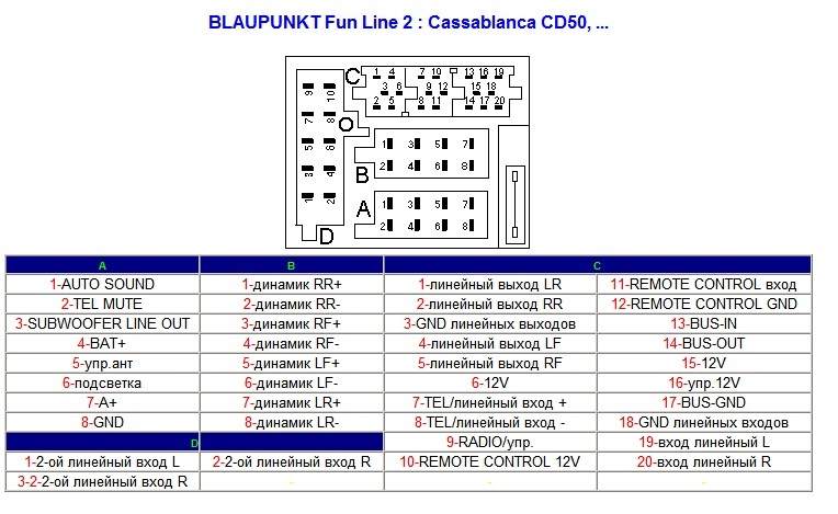

А вообще у тебя это блэнда : VOLKSWAGEN Gamma V (Blaupunkt)
Вложение Blau Pin .jpg больше недоступно
[CENTER][TABLE]
[TR]
[TD][/TD]
[/TR]
[/TABLE]
[/CENTER]
[CENTER]
[/CENTER]
DudeMan
Сообщения: 184
Откуда: Липецк
Сообщение DudeMan »
Но не совсем похожа ща гляну другую, хотя как вариант 19, 20 входы (18 земля для них проверь)

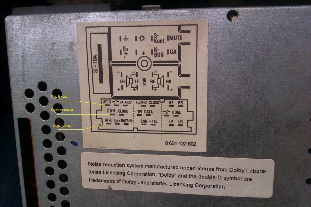

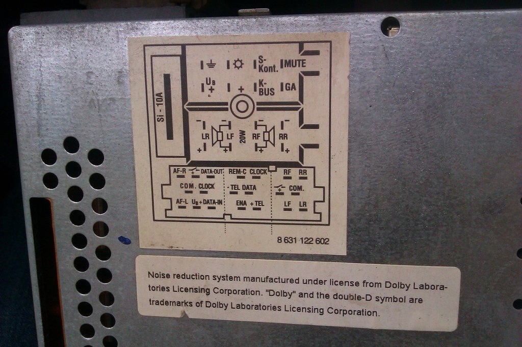

Нет там входа, у тебя гамма 5, только паять. (вот только Sony или Blau) в любом случае паять.
Тебе сюда http://passat-b5.ru/entry.php?b=725
тьфу, aux - можно

Вложение Gamma 5.jpg больше недоступно
Посмотри вот так, как вариант, должно работать. Незачто ;) обращайся если что.

melord
Сообщения: 35
Сообщение melord »
туда припаивать?
DudeMan
Сообщения: 184
Откуда: Липецк
Сообщение DudeMan »
Да можешь из разьёма фишку (ножку с проводом) вынуть и аккуратно припаяться, потом назад в колодку вставить.
Проверь сначала на одном канале, потом на другой делать будешь.
