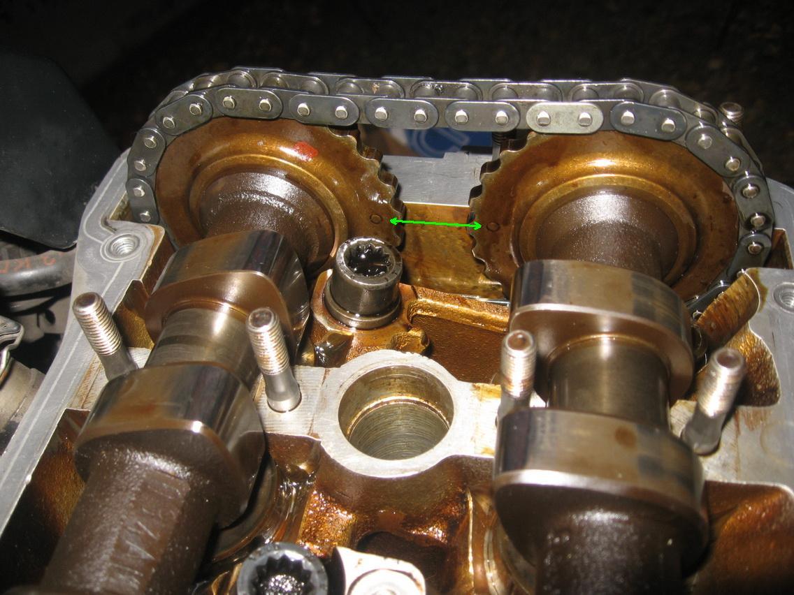

С 5к и до отсечки турбина дует 2 кг по выносному манометру и не сдувается((
Вастгейт не трогал.
Стоит все по меткам.
