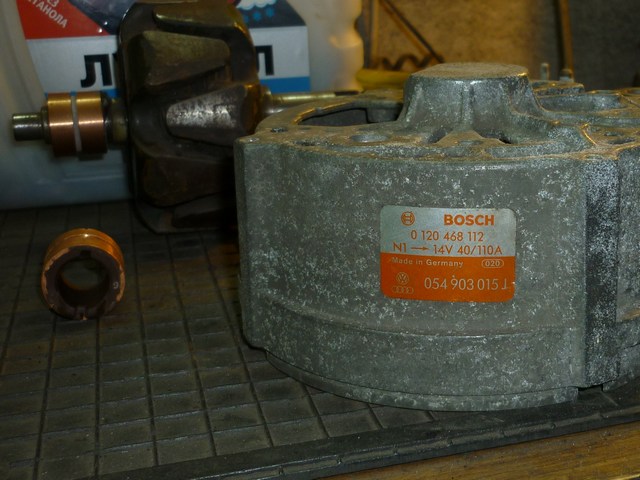

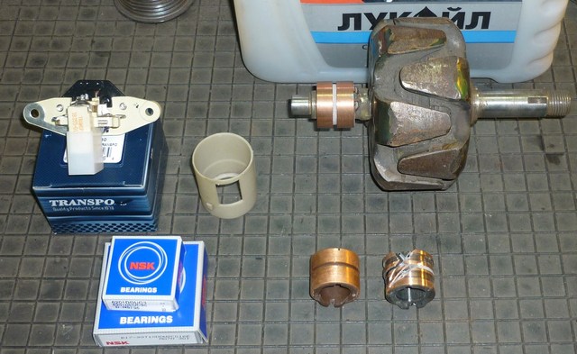

Не снимай клемму на работающем двигателе... это не жигулятор...сгорит реле-регулятор... Посмотри состояние коллектора по которому ходят щетки... должно быть два ровных медных кольца... если в них канавы - коллектор под замену...
Valior писал(а):Факт остается фактом - с АКБ(даже с новым) - от 9 до 11В, без него 14В
Зарядки нет - генератор в ремонт... Это моя работа ... был бы ты поближе... Через комп. ремонтировать тяжело... Хотя можно через мыло попробовать... Шли фото... olegsmol-67@mail.ru
PRO-vokator писал(а):Зарядки нет - генератор в ремонт... Это моя работа ... был бы ты поближе... Через комп. ремонтировать тяжело... Хотя можно через мыло попробовать... Шли фото... olegsmol-67@mail.ru
Кольца поменял, подшипники свежие SKF, кто то видать уже лазил.

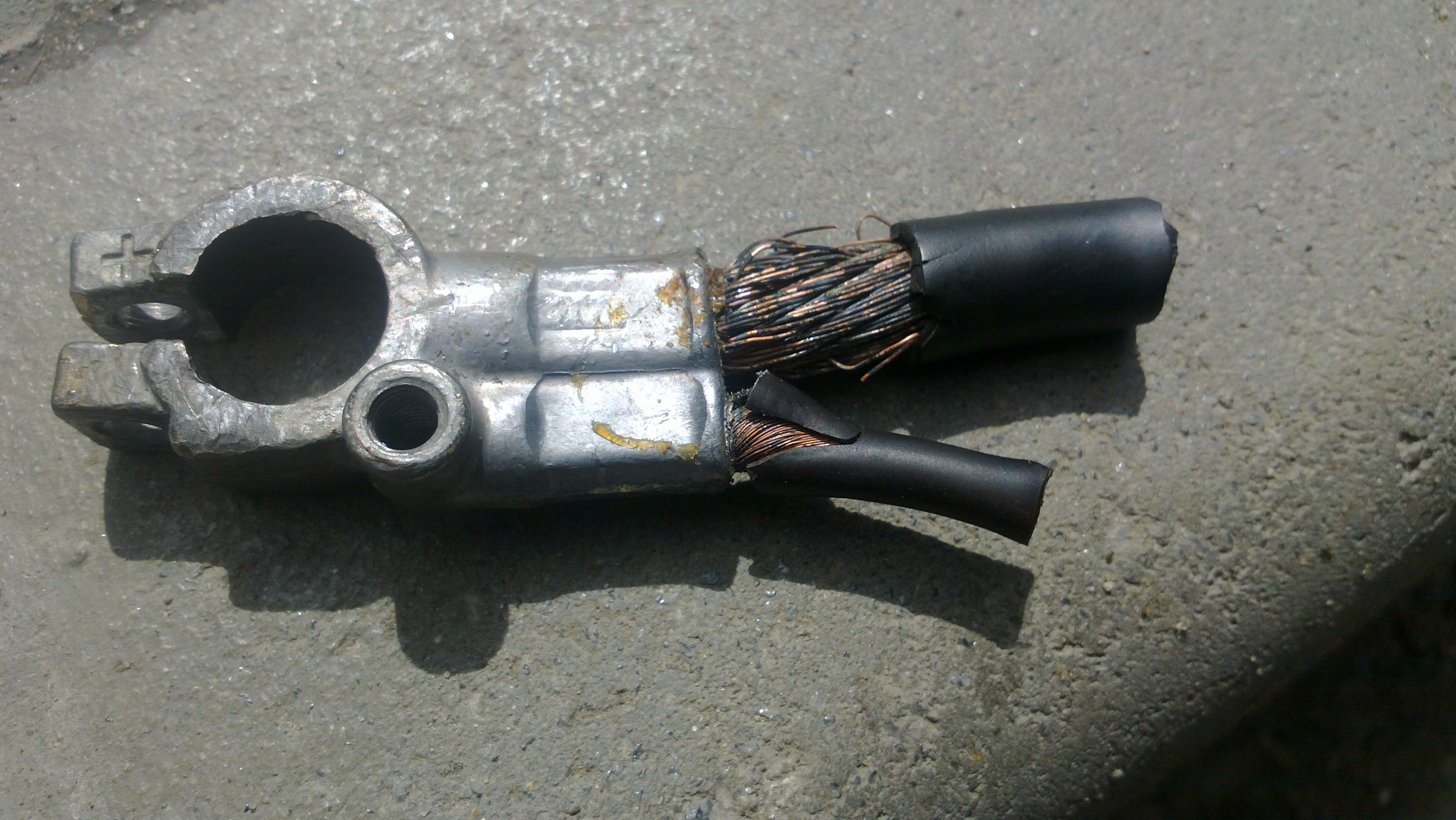

Почистил контакты на стартере стало 13.4 на АКБ...
Дальше хз
На генераторе замерять надо...вообще таких тем не пойму, электрика одинакова что на ауди что на тазе и в инете МОРЕ информации как что проверяется и лечится.
BlindHorse писал(а):На генераторе замерять надо...вообще таких тем не пойму, электрика одинакова что на ауди что на тазе и в инете МОРЕ информации как что проверяется и лечится.
На гене выход теперь 14.5, но до АКБ доходит только 13.4
