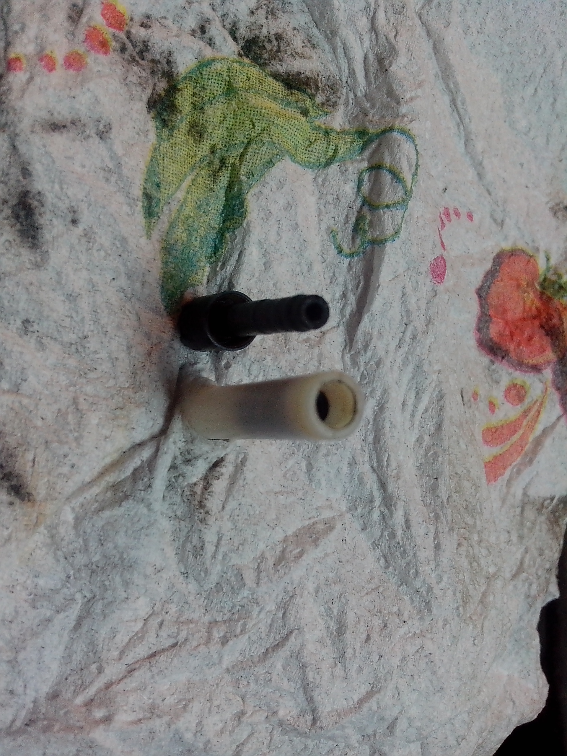

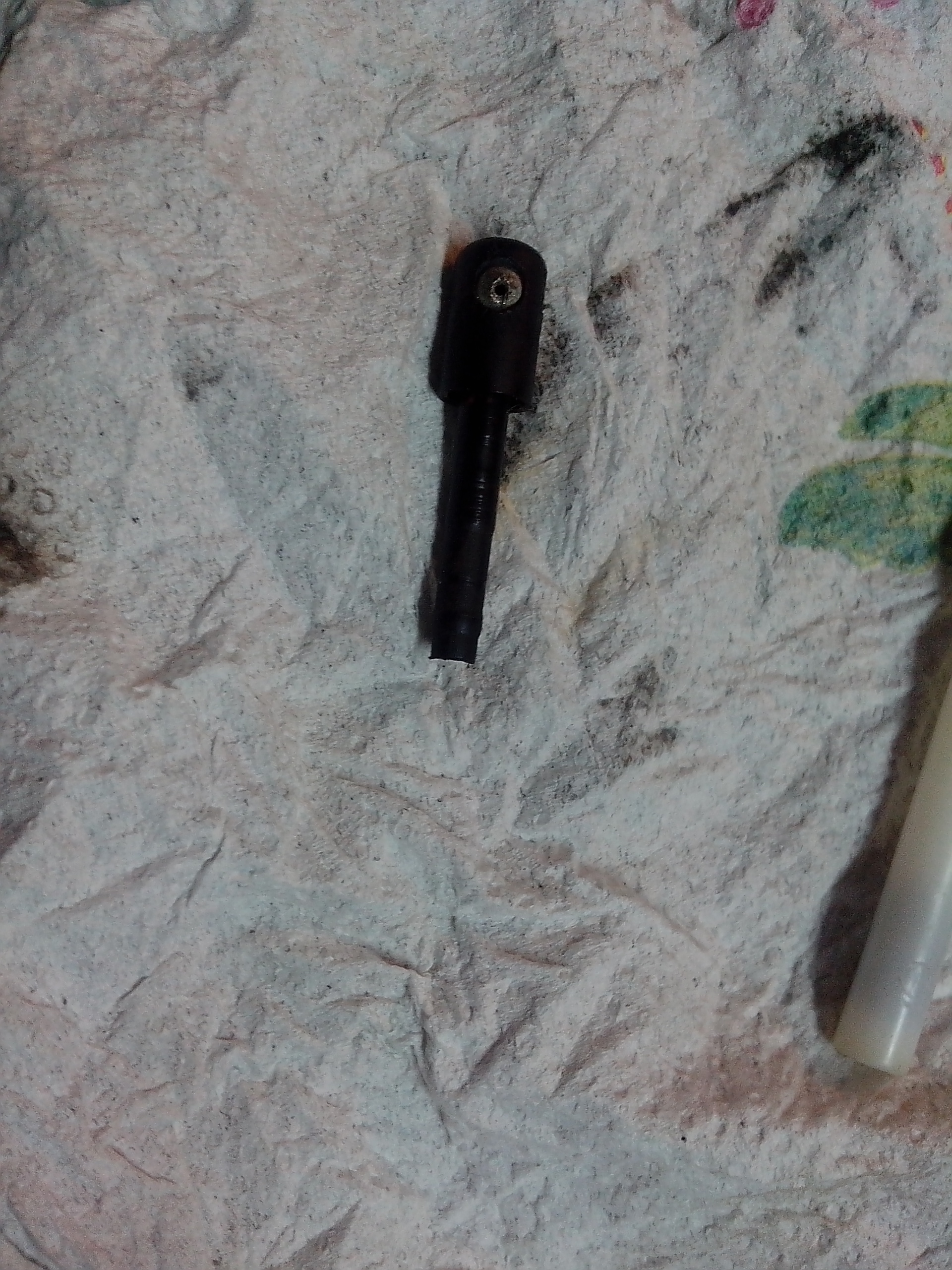

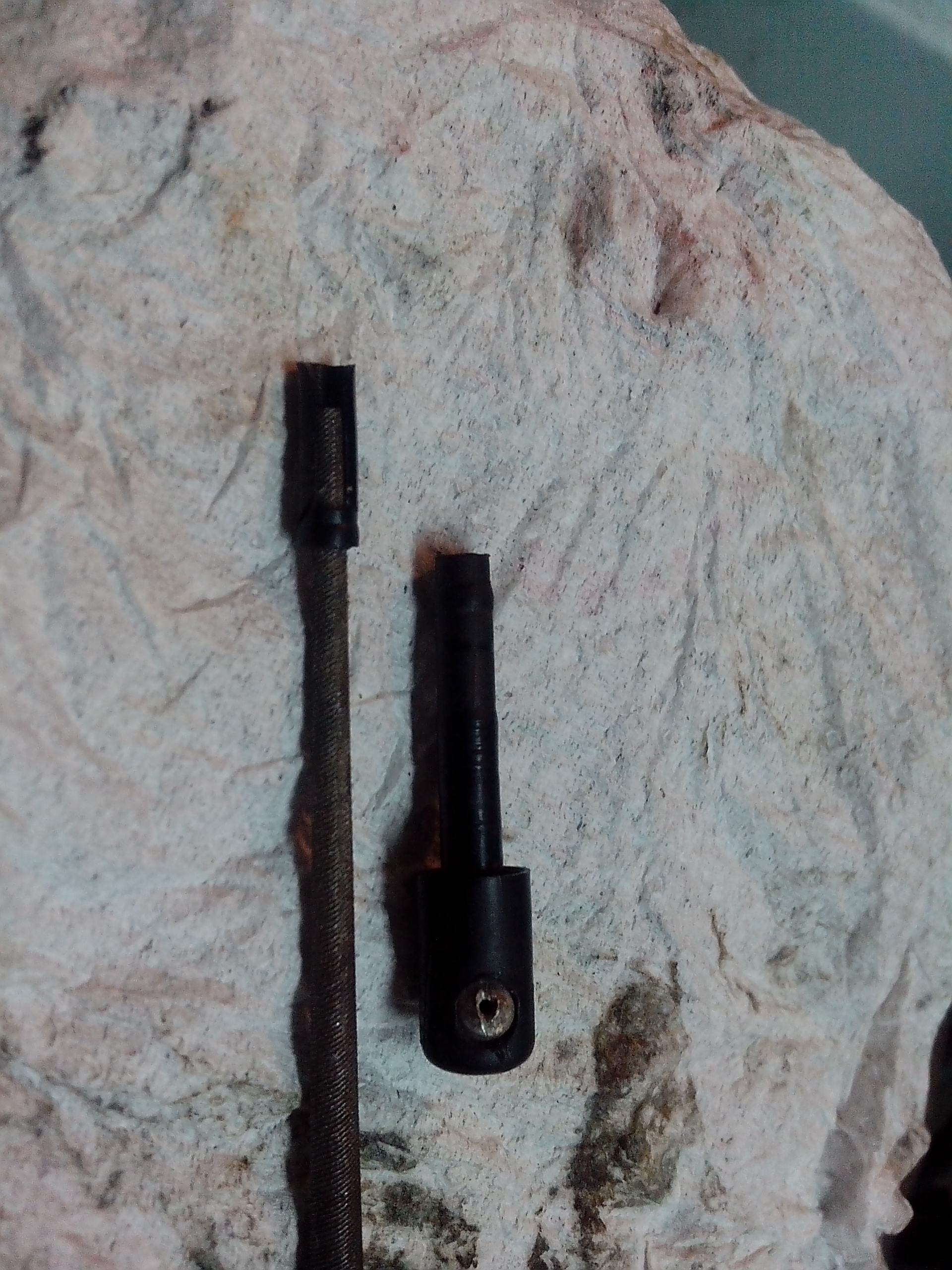

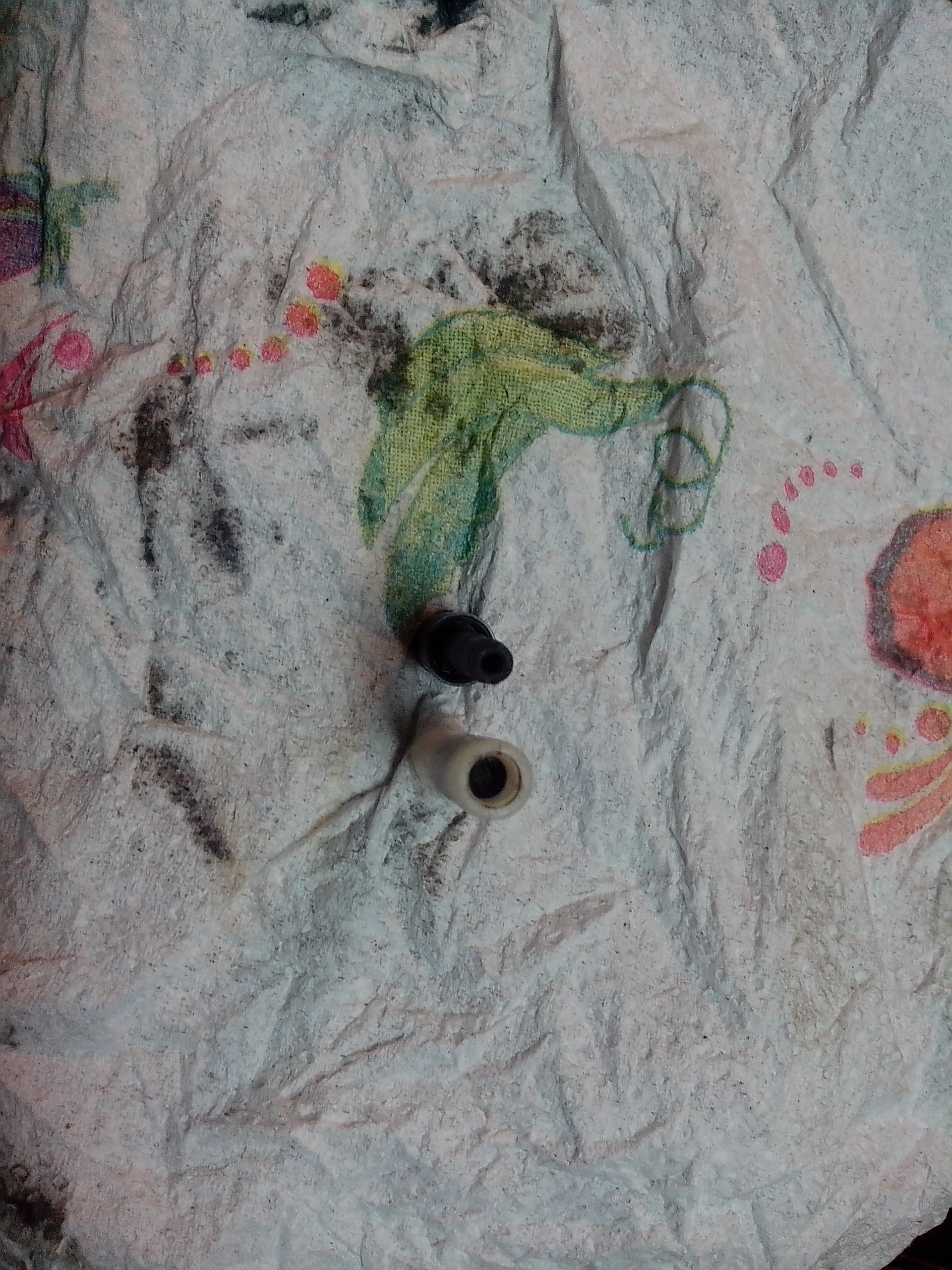

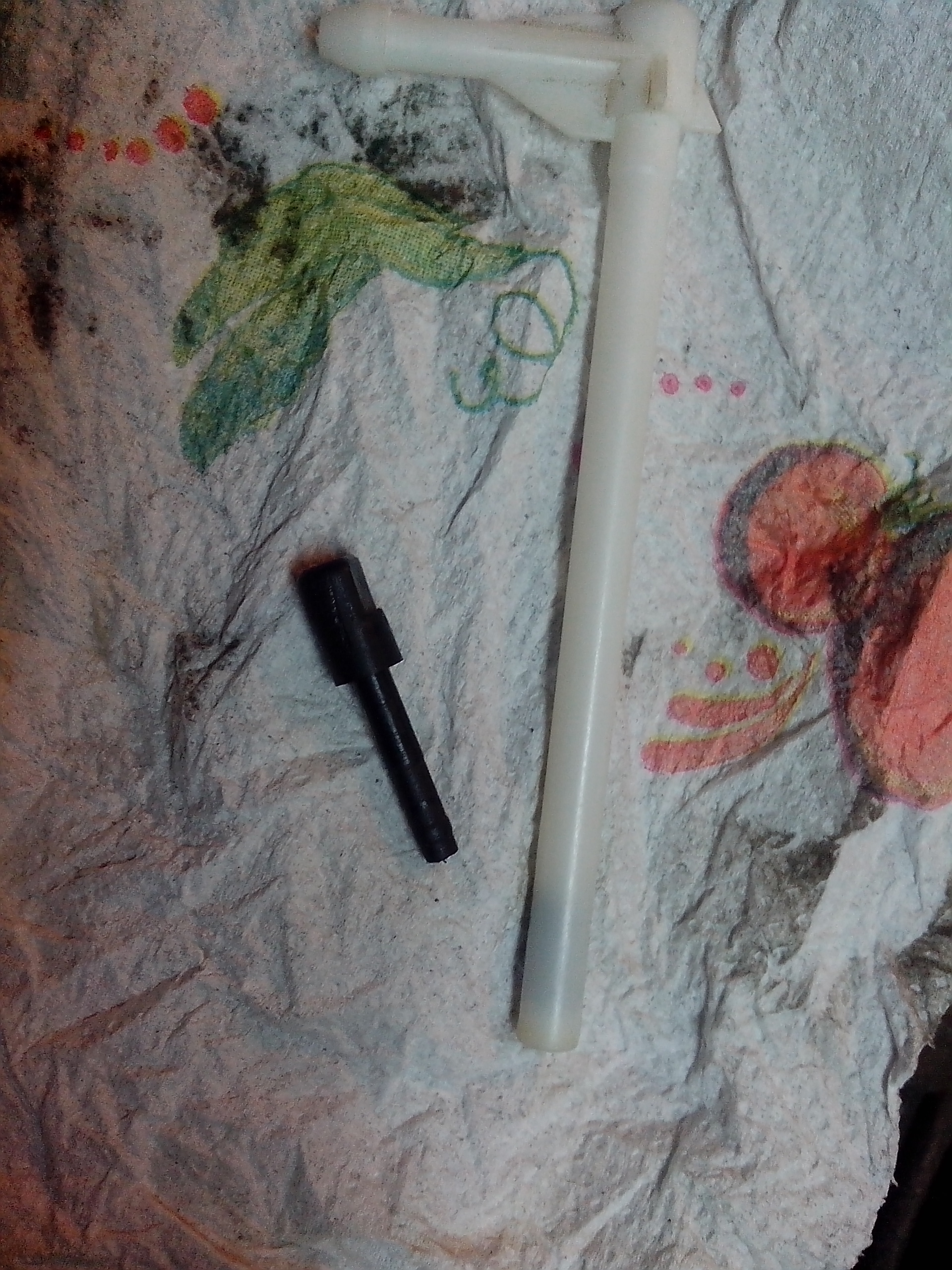

Ну вот и я поменял форсунку заднего омывателя
Старую снял, снаяло сверлом 3,5 почистил, потом надфилем, чтобы верхняя часть свободно крутилась, собрал добавив смазки на штоки.
Как у меня сломалась старая форсунка:
Сама форсунка (черная часть) отлично защелкивается с держатель (белая часть) и крепко держится, под давлением еще не проверял, но думаю из стыка ничего не потечет. Достал остатки
Обидно, что форсунка не веерная
а было бы классно.
