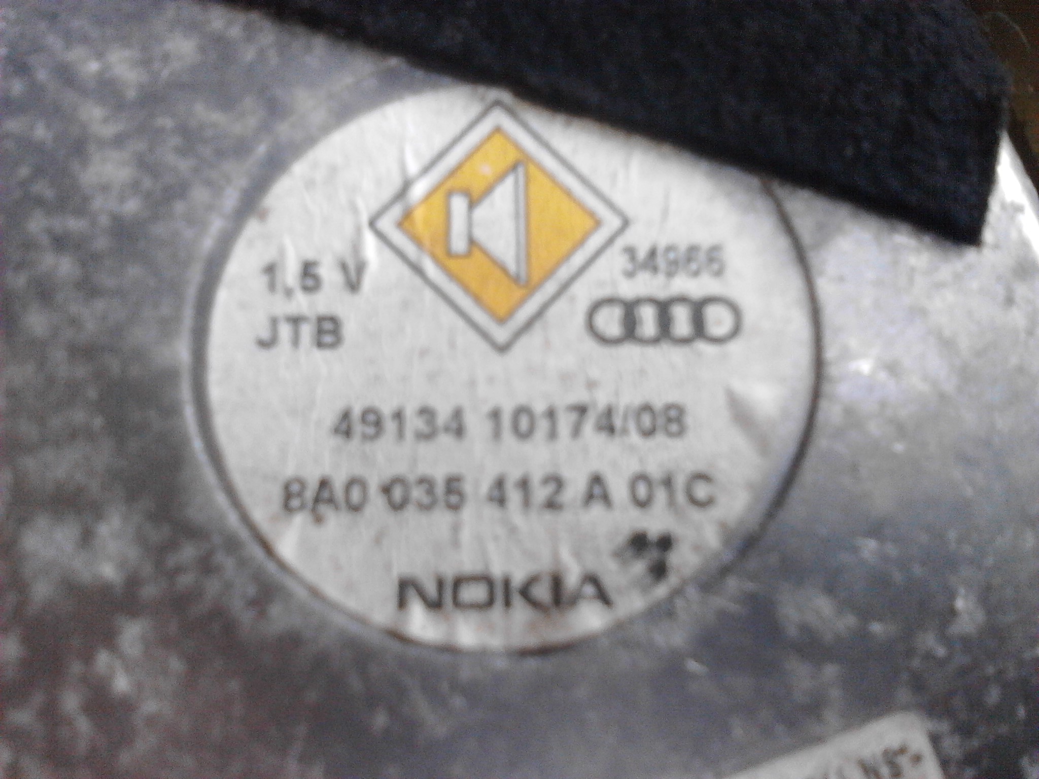

Молчат задние динамики в дверях. Хочу поменять. Вопрос в чем отличие акустики Bose от обычной?
В задних дверях сейчас стоят динамики Nokia (оригинальный номер 8A0 035 412 A 01C

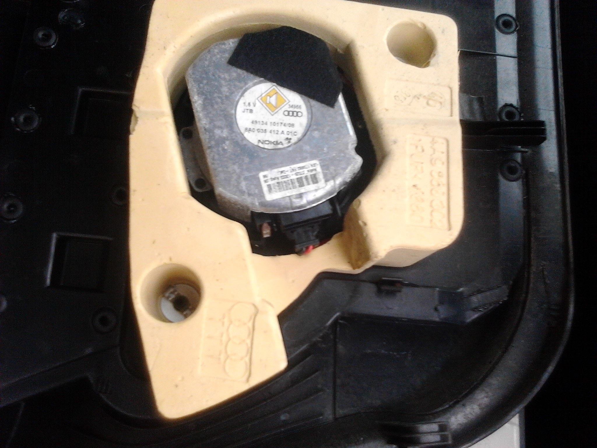

Legioner39
Сообщения: 397
Зарегистрирован: Пн май 23, 2011 8:29 am
Откуда: Калининград= Тридевятое царство-государство =39Rus=Koenigsber
Сообщение Legioner39 »
Perfect Stranger писал(а):Корпус задней крышки у тебя алюминиевый?
да вот они, фоткал в прошлый раз
Perfect Stranger
Сообщения: 999
Откуда: СПб
Сообщение Perfect Stranger »
да, они самые. Болты даже на фото видно. Всё ок. действуй по плану =)
