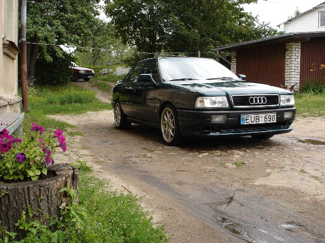

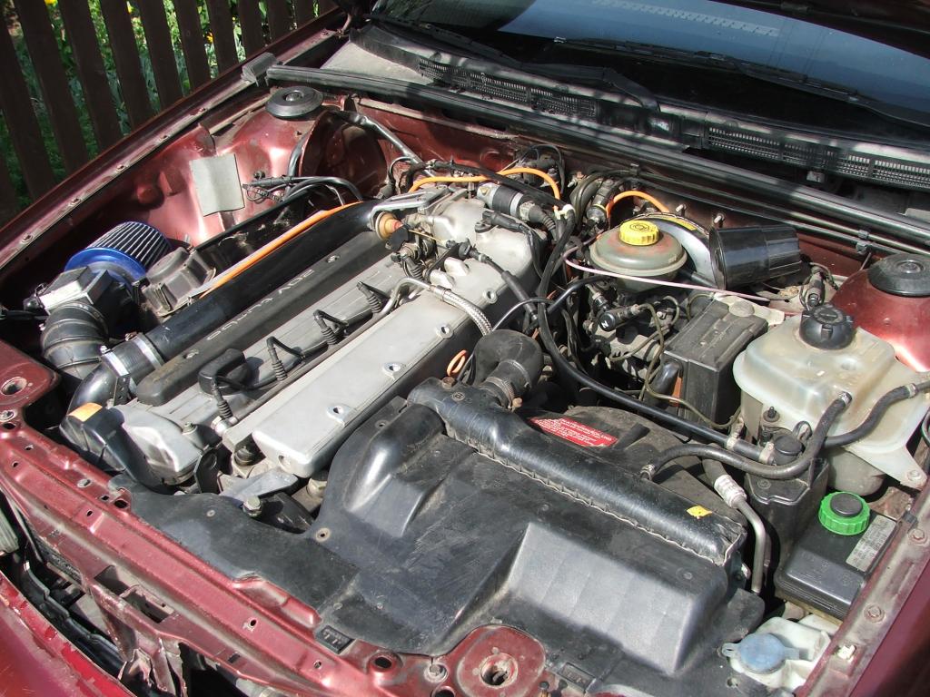

Делать нечего , так напишу про свою помойку. Счего бы начать? Начну с того что загорелся я года был еще малым , увидел по одному немецкому каналу передачу про авто, где сравнивали свеженькую С2 с РС2. Все, подумал обязательно будет и у меня С2 в купе кузове.
Первая машина была конечно же не С2, а обыкновенная 80-ка 1.8 JN мотором. Неповезло ей со мной. Вылет на встречу и лоб в лоб.
Вторая была то же 80. но уже с 2.0 16ВЕ. монопривод.

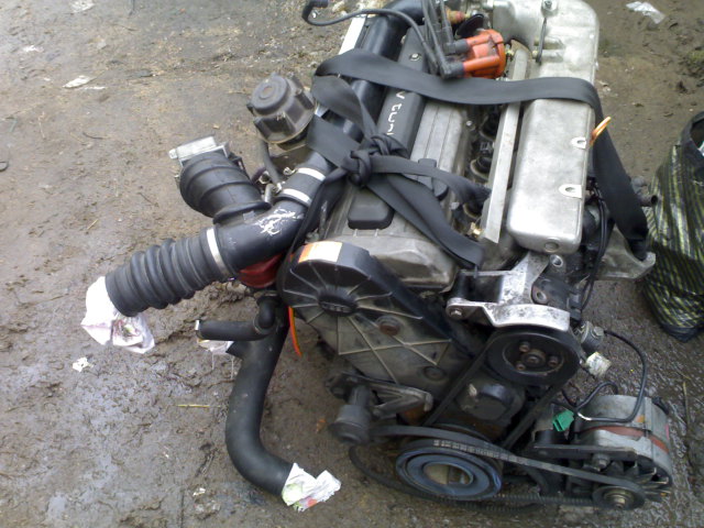

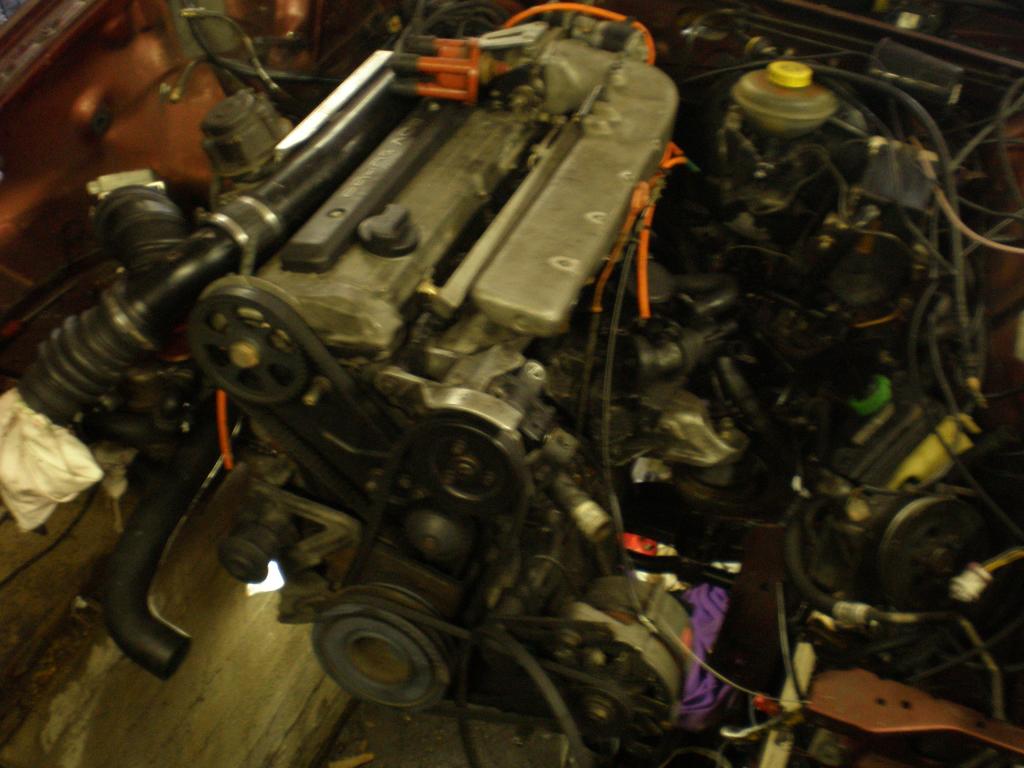

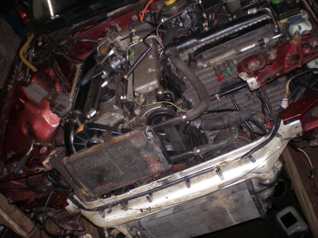

Мощи маловато было конечно же. Задумал повесить улитку и раскрутить малеха. Нашел человека торгующего нужными деталями и поехал покупать. Приехал, увидел целый мотор 2.2 от только что разбитой Сы2. Домой вернулся с полным свапом 3В.
Мотор в оригинале прошел 160тыс.

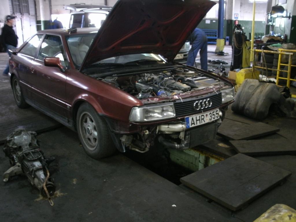

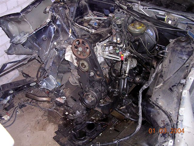

Перечетав нужные форумы, решено было незаморачиваться с недоприводом и поискать купе кватровую. Выбора на тот момент по имеющимся свободным денгам было совсем неахти. Взял лучшее что нашел.

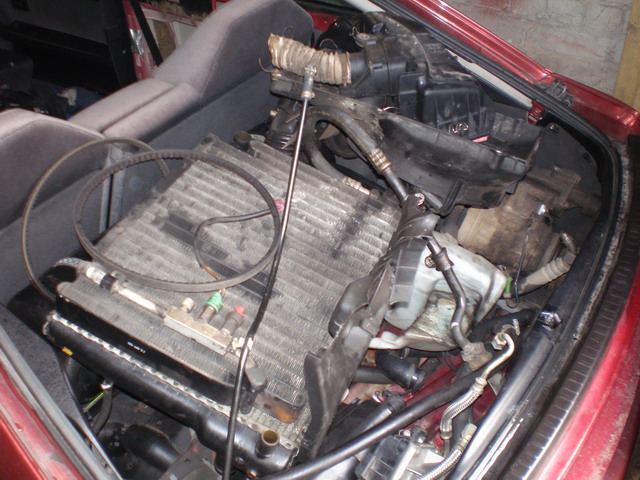

Вобщем началась имплантация мотора в новый кузов.
Ну и конечный резалт )))
Сбылаь мечта идеота ))

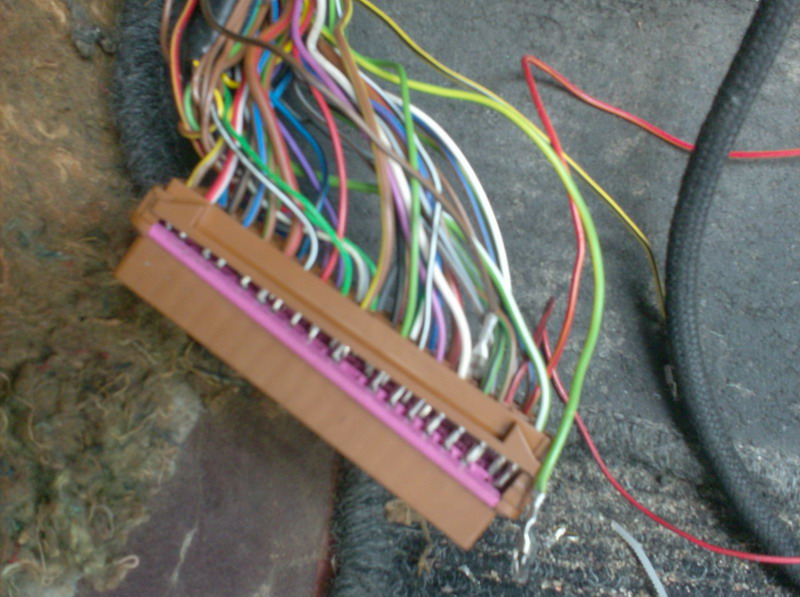

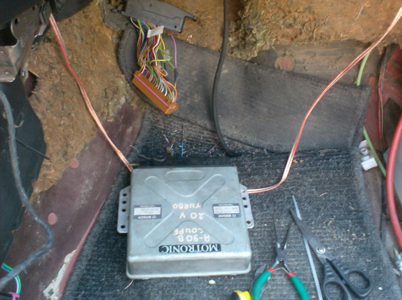

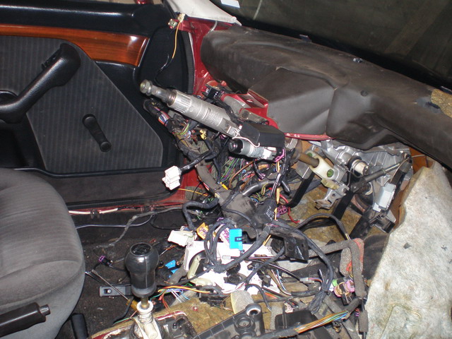

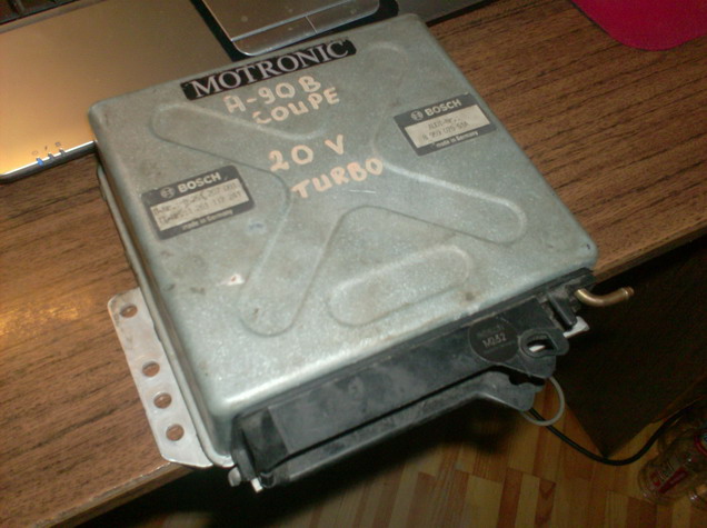

Был преобретен AAN комп и переделана распиновка. Перепрошит.
[ATTACH=CONFIG]16799[/ATTACH][ATTACH=CONFIG]16800[/ATTACH][ATTACH=CONFIG]16802[/ATTACH]

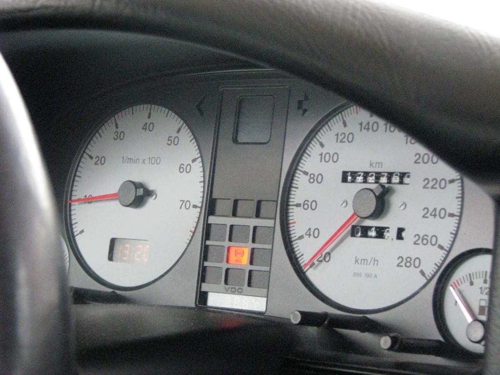

СЫ2 приборка
[ATTACH=CONFIG]16801[/ATTACH]

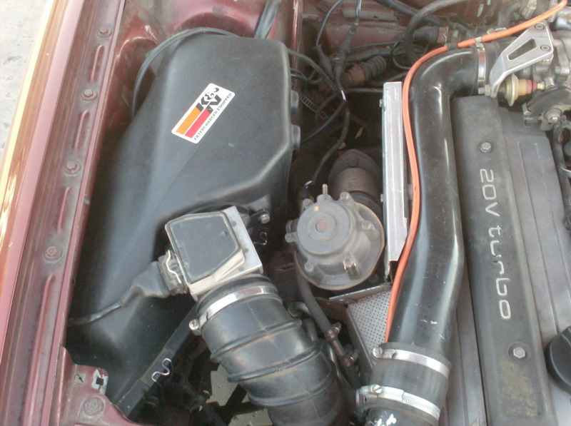

Короб воздушного фильтра
[ATTACH=CONFIG]16803[/ATTACH]

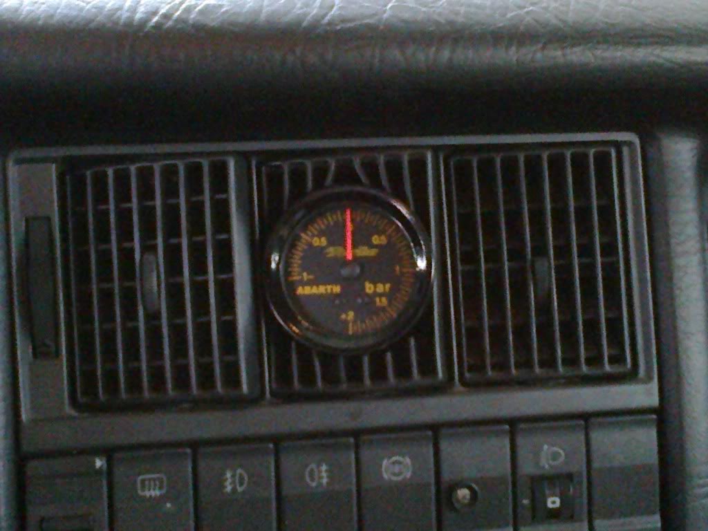

Abarth gauge
[ATTACH=CONFIG]16806[/ATTACH]

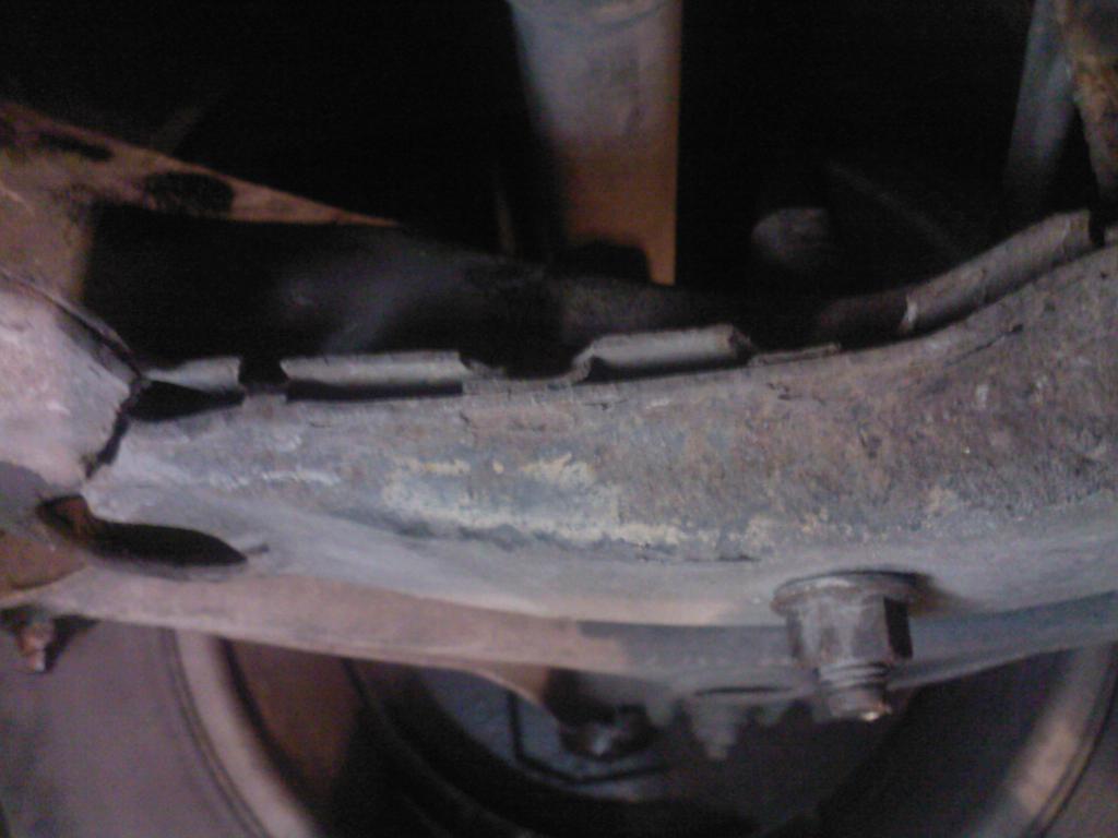

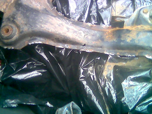

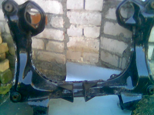

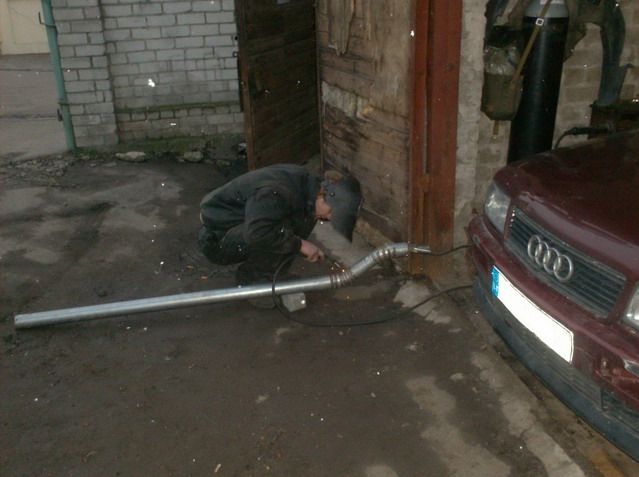

От покатушек лопнул траверс задний. Новый был обварен.

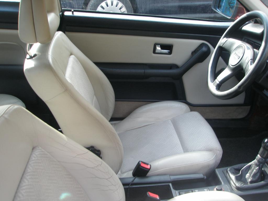

Обжылся новым салончиком ))

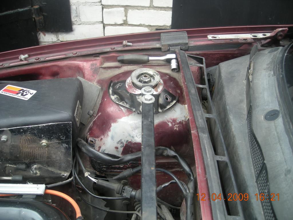

Установлена распорка

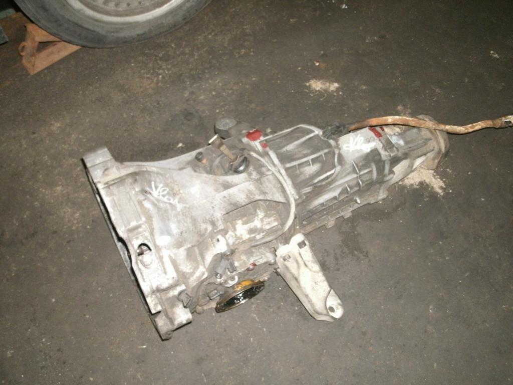

И снова печалька. Дриснула коробка.
01а

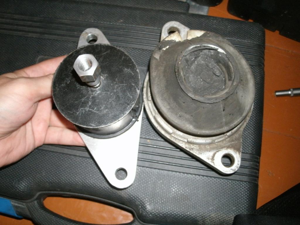

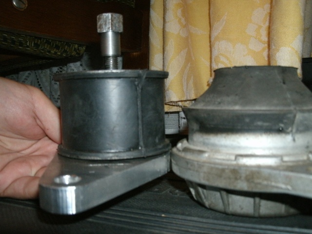

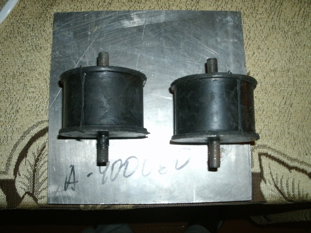

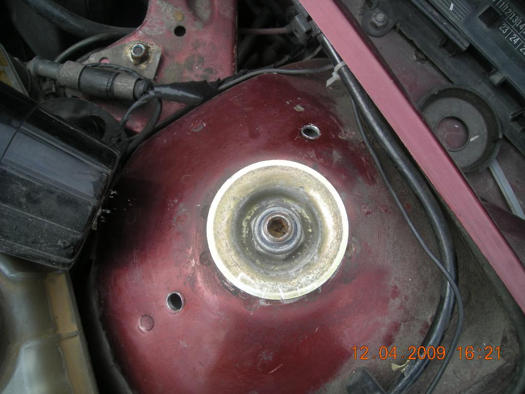

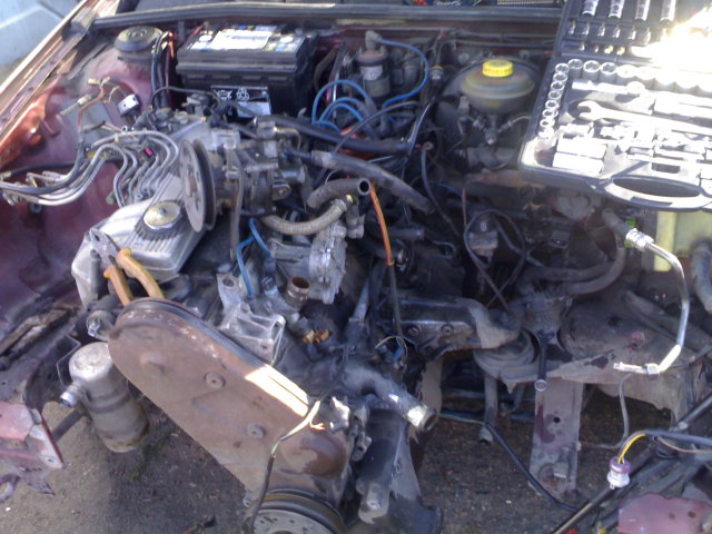

Далее вырвало подушку двигателя. Решено было зделать кастом, на базе подушек автомобиля Нива )))))

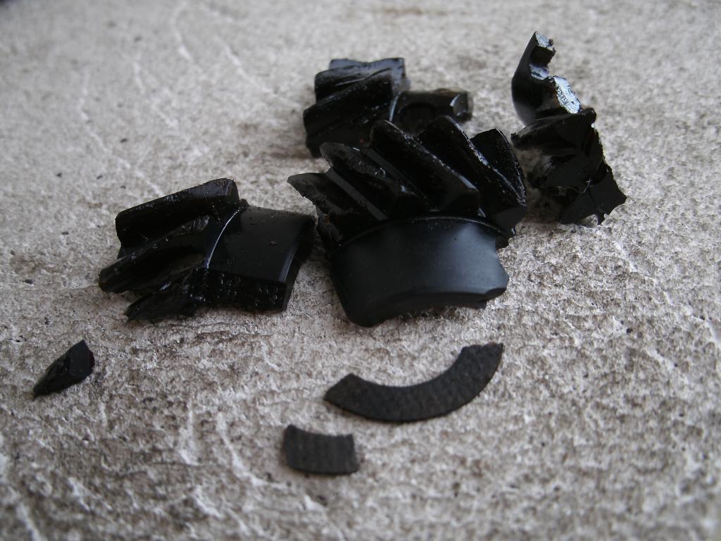

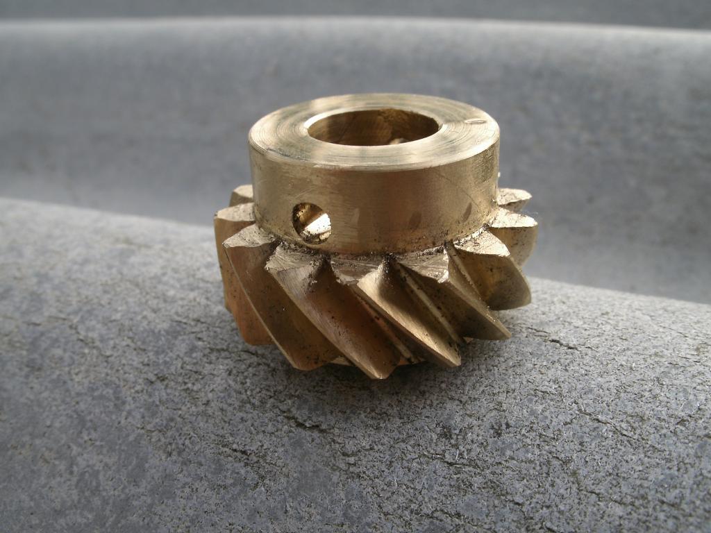

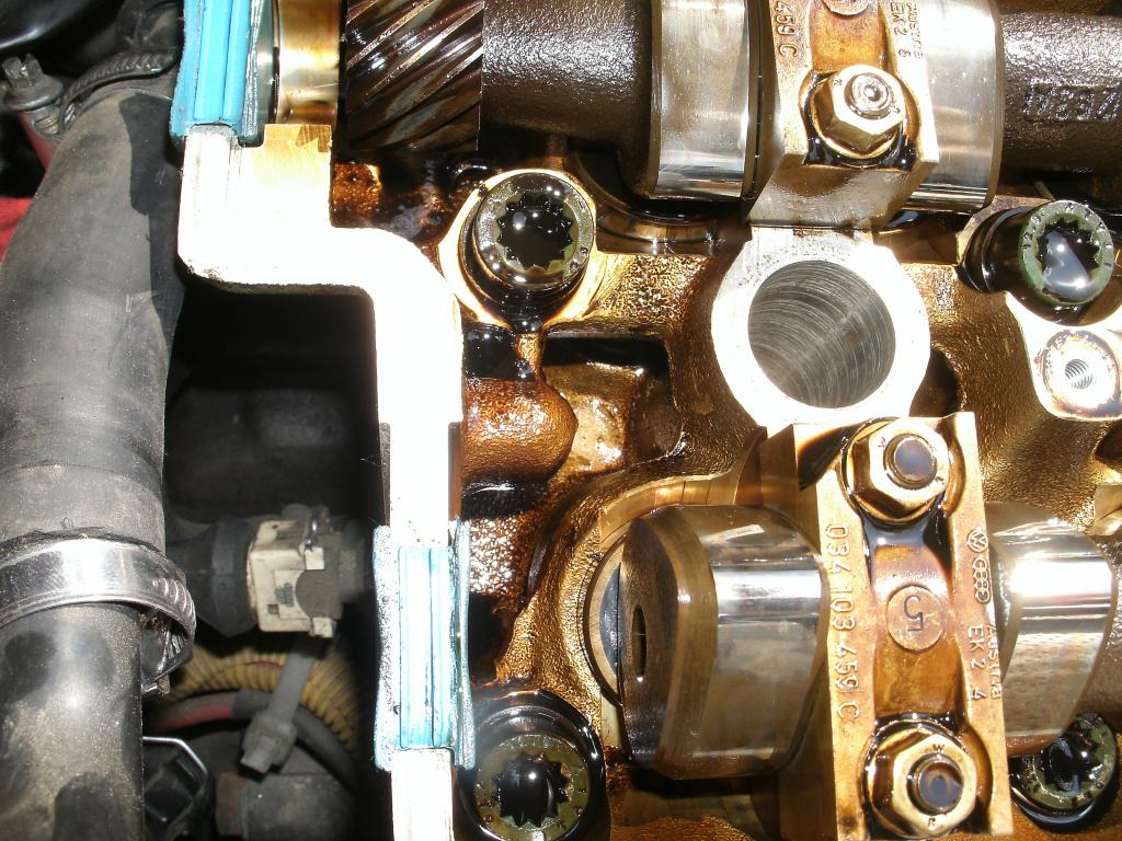

Далее развалилась шестерня трамблера, пластмассовая. Была выточена латуневая ))
Пришлось повозится с остатками шестерни, но вроде все вытасчил.

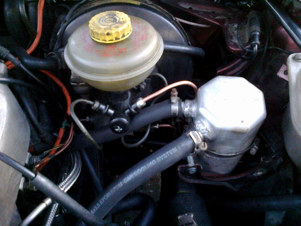

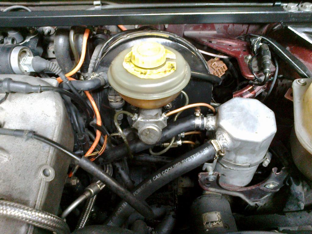

Установка маслопомойки и замена ГТЦ на 7А

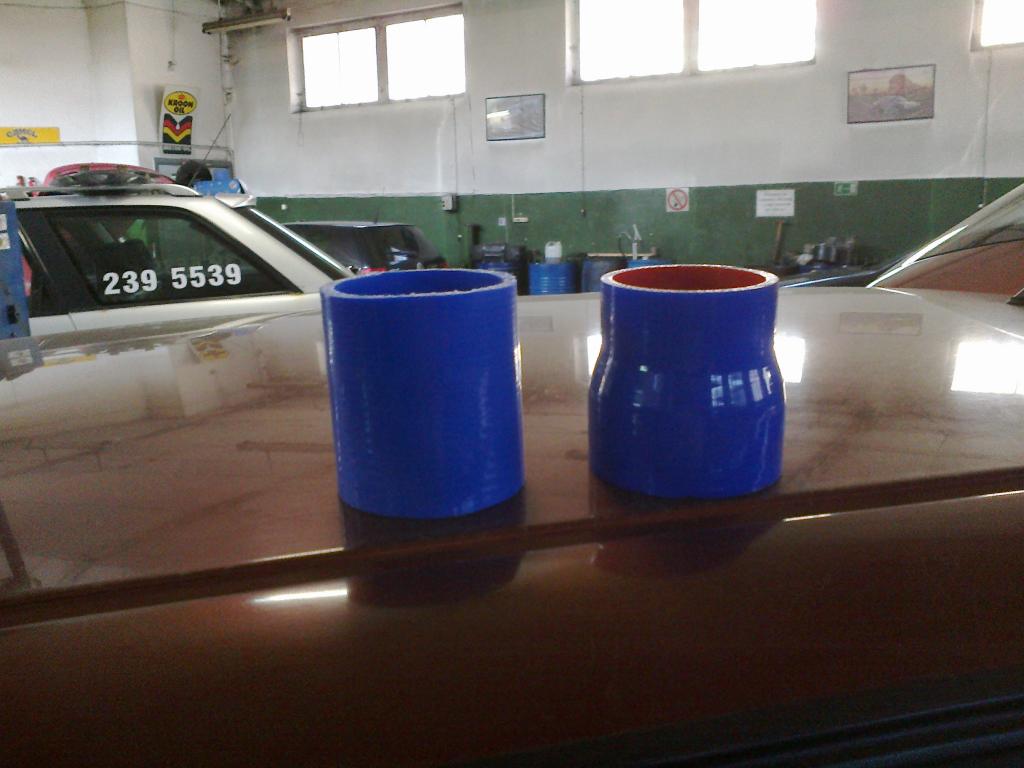

Замена разорваных соединений на селикон

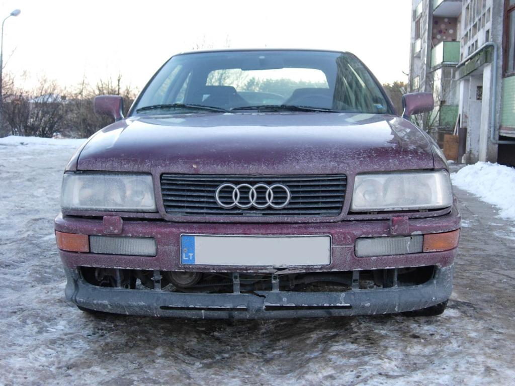

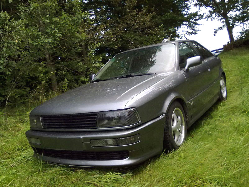

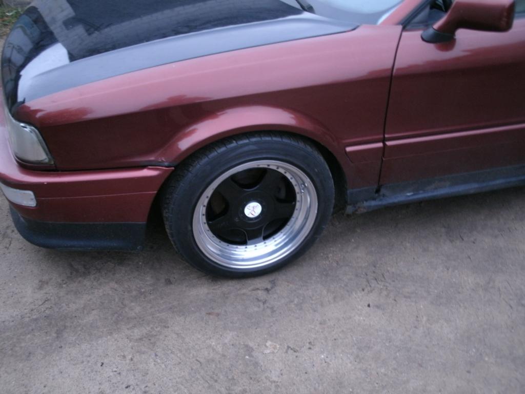

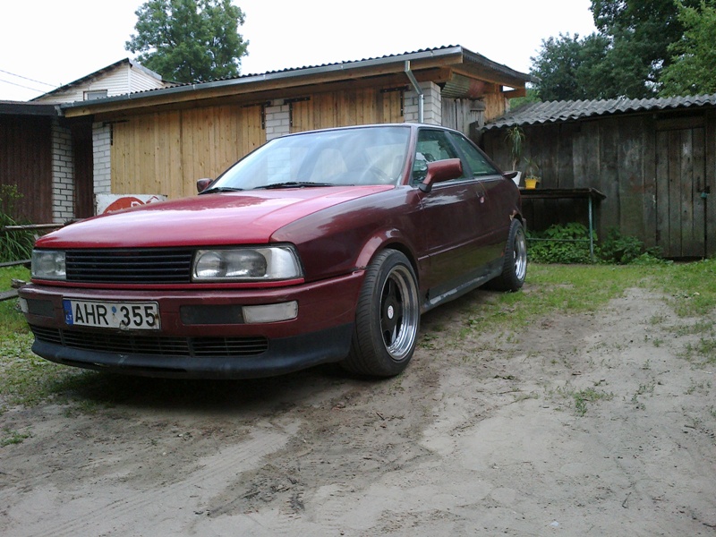

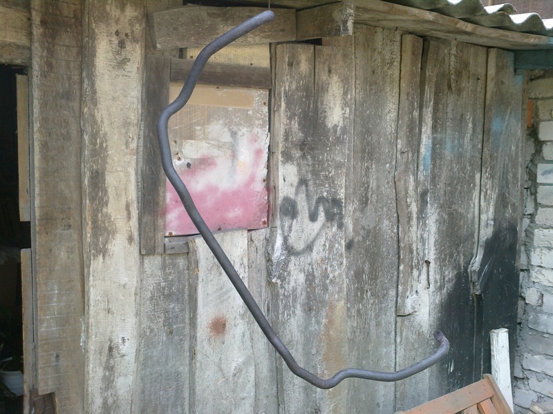

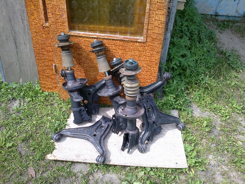

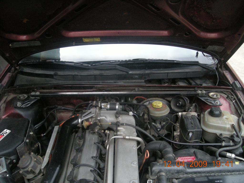

вчера были установлен полиуретан в вилки, и найден стабилизатор на заднюю ось.
На сегодня авто выглядит так

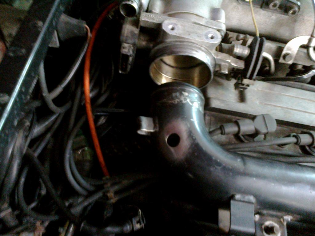

А что за вставки в коллектор NG?

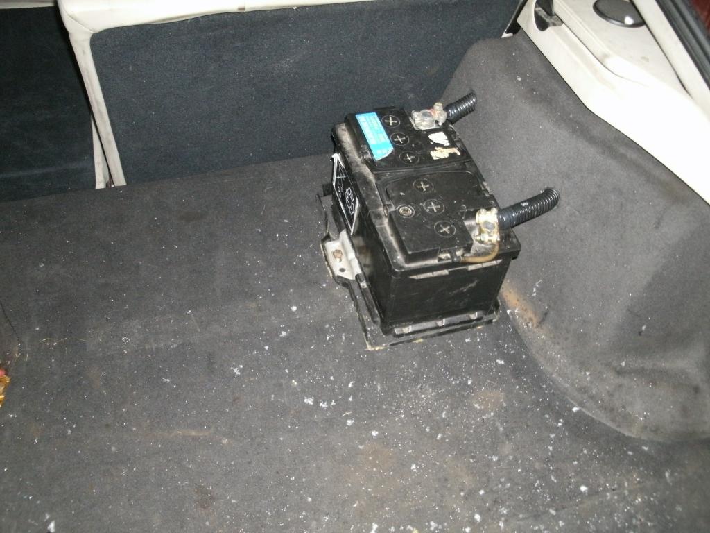

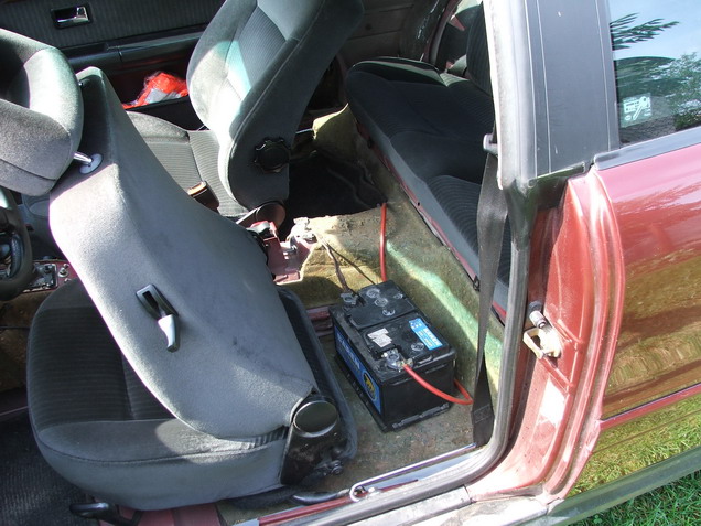

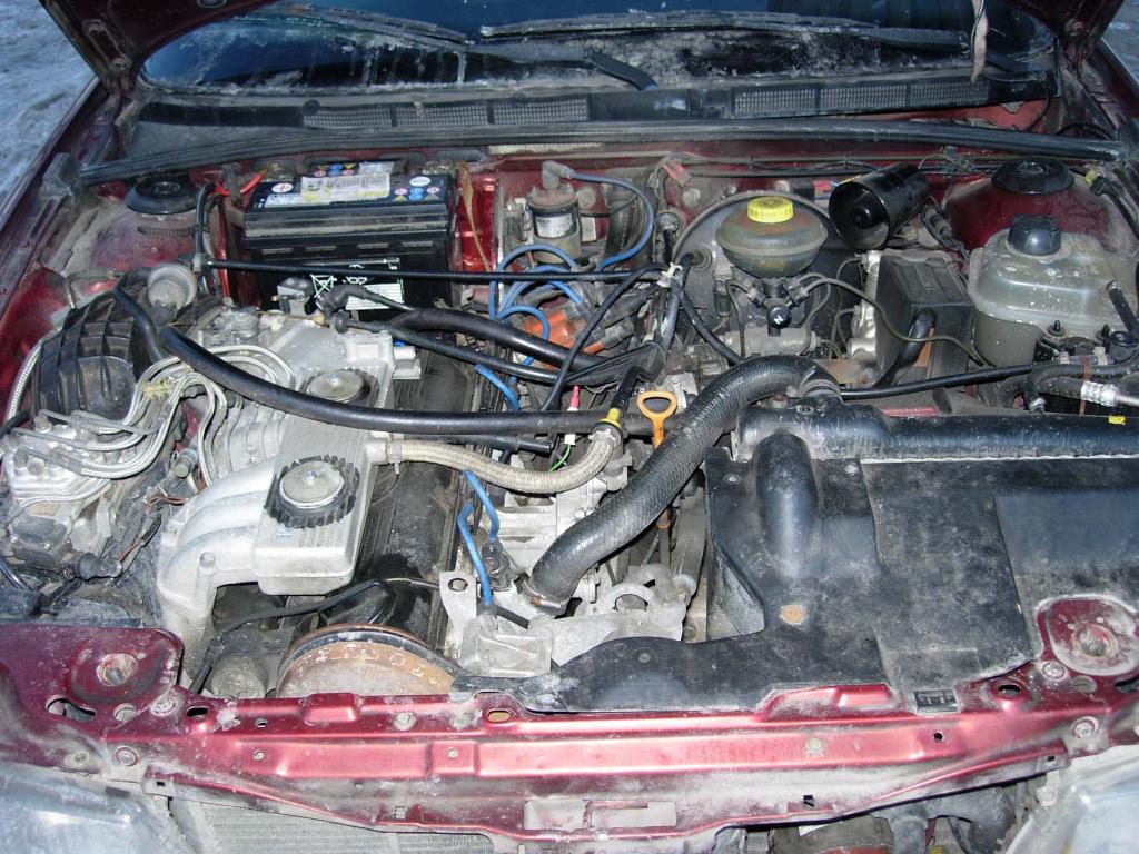

аккумулятор где?
чотко.

Patriot.msk писал(а):А что за вставки в коллектор NG?
В первый раз ловлю себя на мысли, что во взгляде В3 кузова купехи что-то есть...
Это ты про круглые такие, на самом коллекторе?

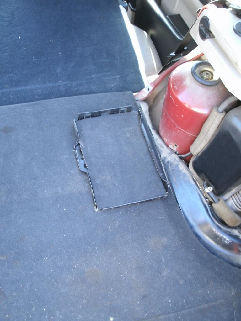

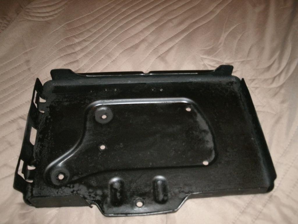

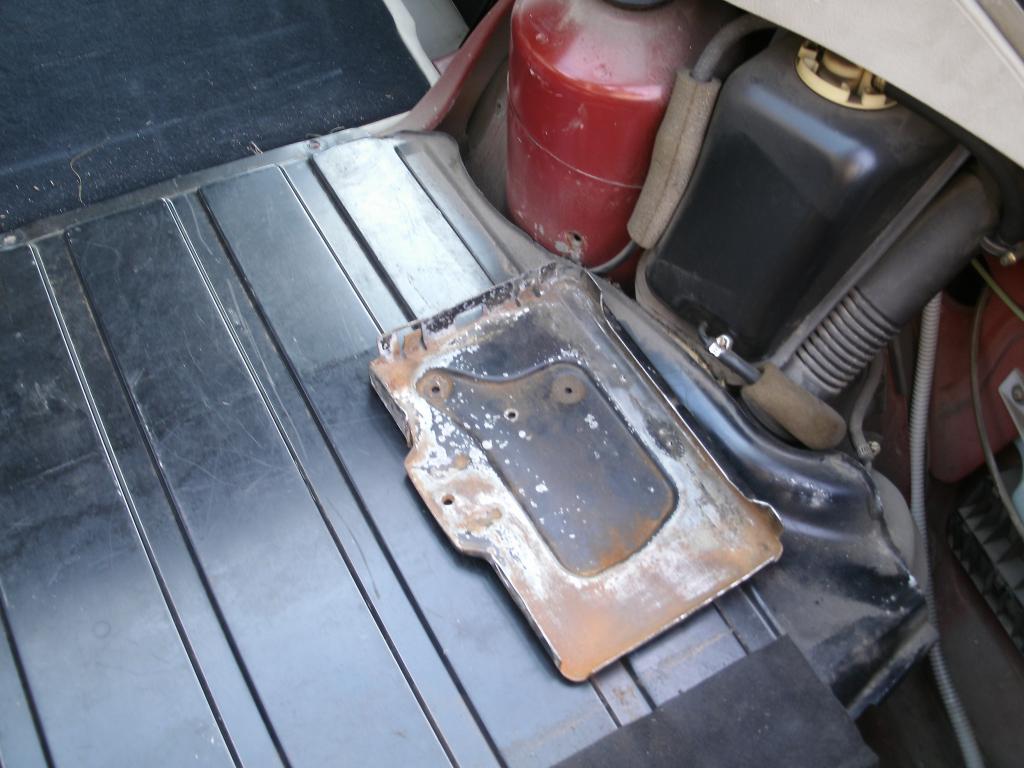

_ShurikeN писал(а):аккумулятор где?
чотко.

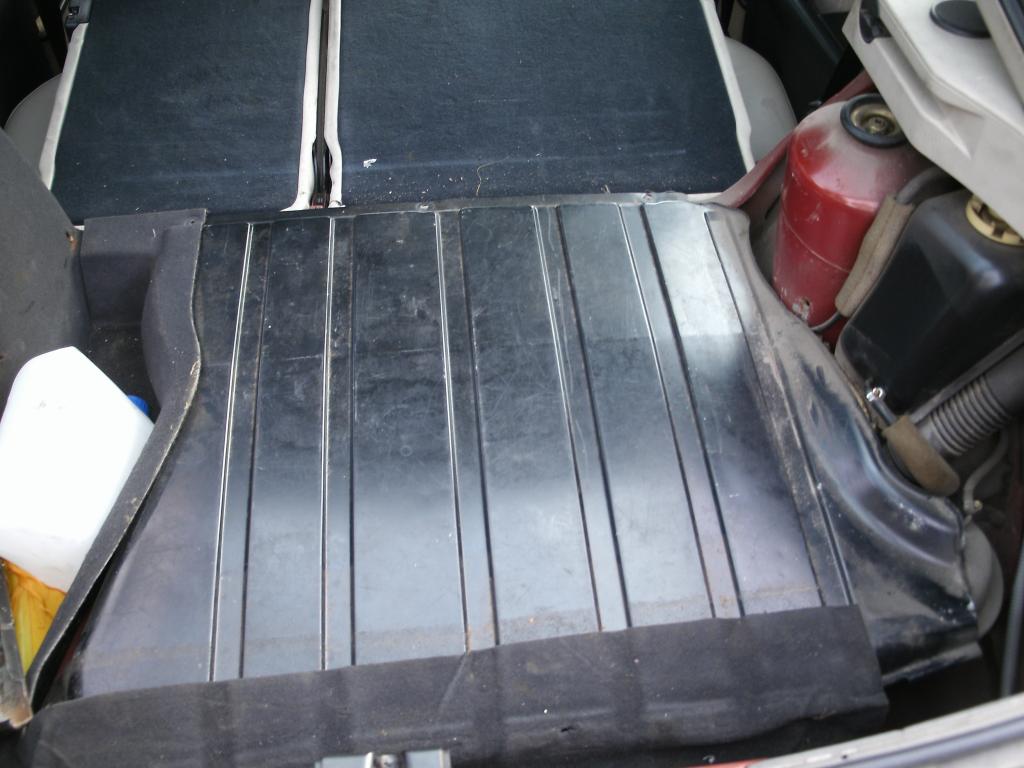

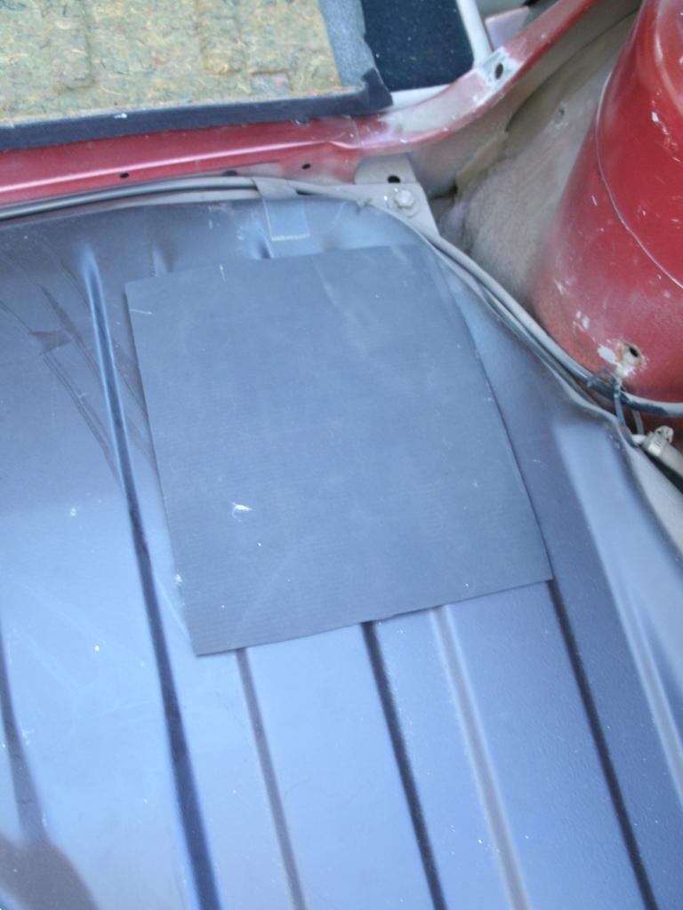

Да и в правду, про АКБ забыл совсем. Поначалу она стояла как то так
Просто думал резать под задним сиденйем карман для АКБ или нет. Кузов жалко. Ресил по другому замарочится.

01А коробка рано или поздно въёбывает по любому,даже на более легких купехах. охуенно привел в чувства,зачОт!!!

Алекс S6 писал(а):01А коробка рано или поздно въёбывает по любому,даже на более легких купехах. охуенно привел в чувства,зачОт!!!
Я вкурсе. На тот момент пришлось опять 01а поставить, потому как 01е было не покарману. Сейчас если дриснет и эта, то полюбому заморочусь на 01е. Пугает переделка тяг кулисы, из двух в одну как то зделать.
ultimate-loser писал(а):Это ты про круглые такие, на самом коллекторе?
Ага мне б3 взгляд тоже нравится. Но наверна придется б4 капот ставит.
Да, именно про них.

Аккумуляторная площадка как закреплена? одним болтом консервной крышке бака?

Patriot.msk писал(а):Да, именно про них.
Ну у В4 всяко круче, но и В3 неплохо получилось в данном случае.
Те кругляшки это "хлопушки" для самых первых ГБО.

_ShurikeN писал(а):Аккумуляторная площадка как закреплена? одним болтом консервной крышке бака?
Нет. 4 балтами сшиирокими шаибоми под крышкой, чтоб не вырвало.

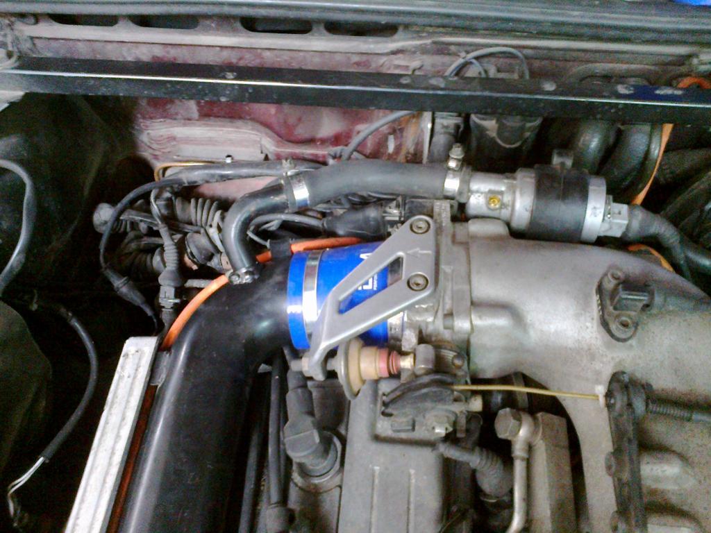

Patriot.msk писал(а):Хлопушки? Что это?
" хлопушка ", или "антихлоп" – предохранительный клапан, который при "хлопке" не должен пропускать взрывную волну в сторону датчика расхода воздуха и воздушного фильтра, предохраняя их и другие элементы двигателя от разрушения, и обязан сбрасывать избыточное давление от "хлопка" – взрыва; однако взрывная волна, как это будет показано ниже, порой вызывает разрушения, не успев дойти до "хлопушки", или "хлопушка" оказывается неэффективной. Такое бывает, когда горючая смесь попадает (в основном на малых оборотах двигателя или при включении зажигания, когда в силу тех или иных причин заводка производится на газе, скажем, из-за сбоя переключателя "газ-бензин" при включении зажигания) в пространство между смесителем и "хлопушкой" и далее – к воздушному фильтру. Тогда газовоздушная смесь поджигается прокаливаемой нитью аэромассметра.
http://www.autoend.ru/Gbo/Categorization.htm
