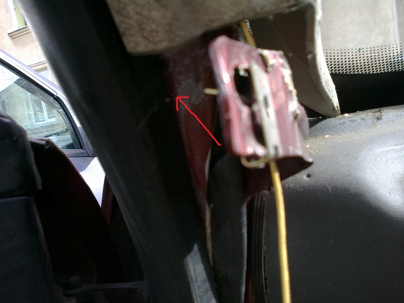

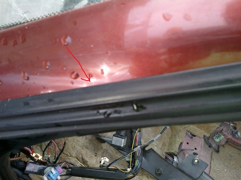

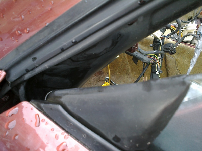

Два дня воюю, течет вода в салон через уплотнитель в раене резинового треугольника на дверях в углу (владельцы купэ знают очем я). Че я ток не делал, и раму со стеклом подгонял, и шаибы подкладывал чтоб больше ынести стекло к уплотнителю, и весь уплотнитель заменил, и этот треугольник подгонял, но все равно каким то образом вода пробирается  и стекает по уплотнителю в низ под ковер. Каким образом с этой хренью бороться? Чесна скажу, заебся уже, вариантов нет.

Вобщем  устранил течь. Просели двери и поэтому плохо прилигал треуголник к  уплотнителю, т.е. возможной регулировки треугольника и самой рамы со стеклом не хватало  для  устранения течи.
Но как оказалось это не все. Часть воды попадала под уплотнительную резинку что идет вдоль всех окон повер кузова (маленькая тонкая). Вода попав под нее "обходила" всам дверной уплотнитель и "выходила" с обратной стороны, в салон, возле панели. По резинке текла в низ и под ковер. Воспользовавшись герметиком для стекол, аквариумов и т.п. ,прошелся под всей этой резинкой, теперь в салоне сухо. Как то так.
