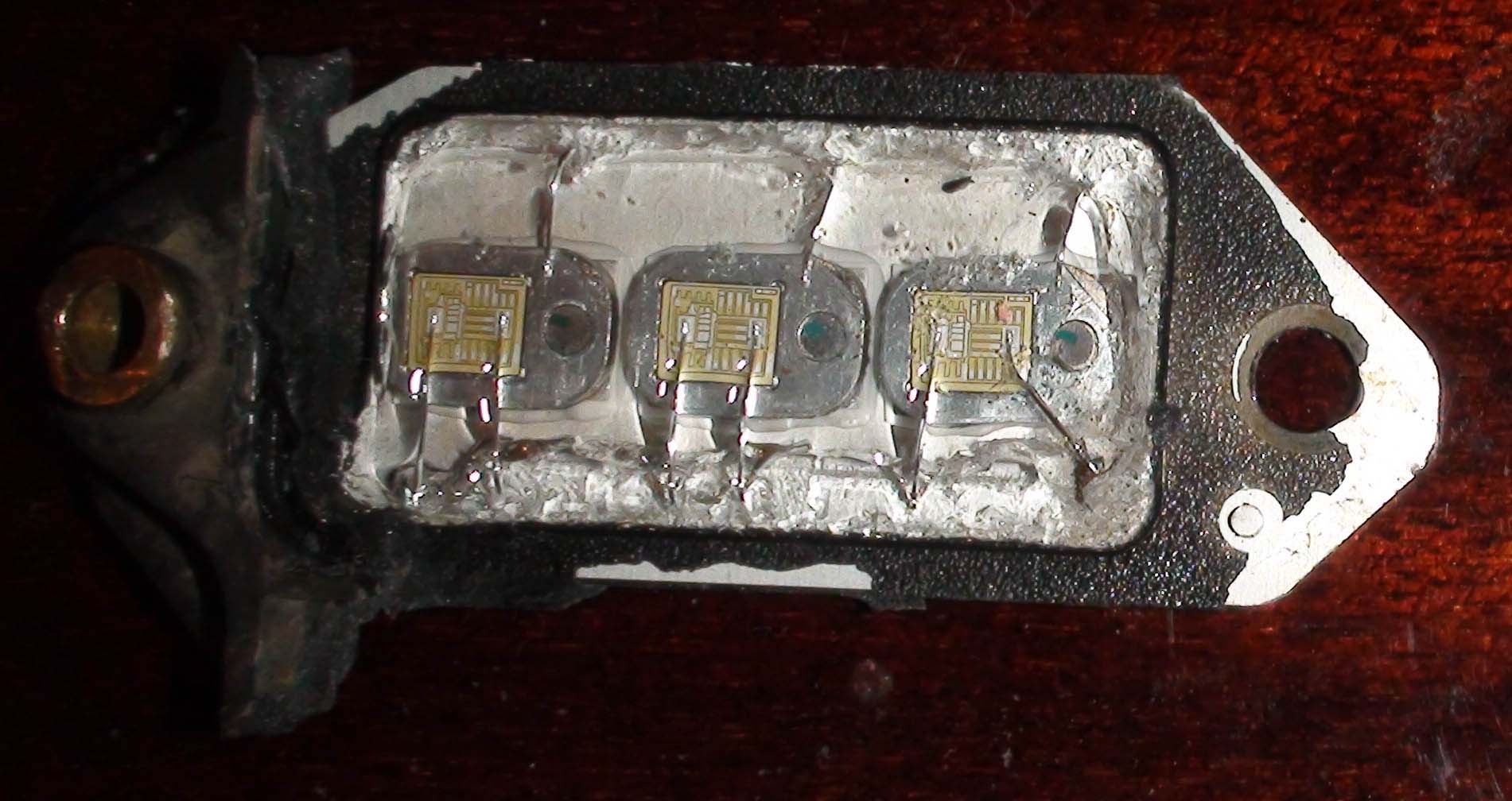

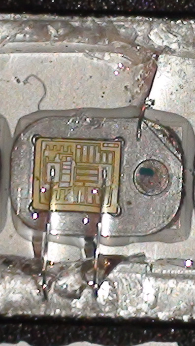

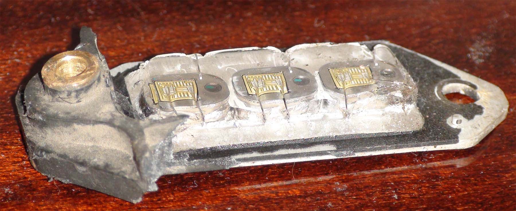

У которого "сгорел" один канал. Оказалось каналы работают ВСЕ!!! Но маленькие волосики (по-другому не назовешь эти тоненькие ниточки-проводники) идущие к контактам фишек отъсоединились на одном канале :(
Полупроводник открыт и запечатан только гелем, картина красивая, но неужели это оправдано? Уж слишком хрупко это все...фотографию прикреплю...
У других коммутаторов такая же технология? Чем это оправдано почему бы выходы полупроводников не сделать потолще, более плотно припаять к контакторам? Или ниточка служим как бы предохранителем? Тогда это оправдано...

Vlah писал(а):У которого "сгорел" один канал. Оказалось каналы работают ВСЕ!!! Но маленькие волосики (по-другому не назовешь эти тоненькие ниточки-проводники) идущие к контактам фишек отъсоединились на одном канале :(
как тебе удалось его вскрыть? вскрывал со стороны маркировки или с другой стороны?
я пробовал взломать лицевую сторону, них..я не вышло, только трещит и ломается. отковырял заднюю металлическую пластину, на которой вся эта хрень стоит, а смысл? теперь в руках пластина с этими проводниками и отдельно пластмассовый корпус с разъемами. что, где оборвалось теперь хрен разберешь

aal555 писал(а):как тебе удалось его вскрыть? вскрывал со стороны маркировки или с другой стороны?

HUCO по виду разборный, хотя не пытался.
Разбирал БОШевский - он неразборный, поэтому отламывал со стороны креплений. Разбирал ради интереса, поэтому задачи спаять и поставить не было, но попробую спаять, если будет работать - значит еще немного можно продлить жизнь "умершим коммутаторам". Вроде как именно гореть там нечему, транзистроры в геле находятся, прикреплены к планке охлаждающей.
Отчет напишу. Хотя это будет сложно (спаять :) ). Но попробую, почему бы и нет :)

у меня та же самая картина
каким образом ты все это хочешь спаять? напаивая дополнительные длинные проводки?
а как выяснил какой из проводков оборвался? судя по фото у тебя так же отделена полностью пластина с микросхемами от основного корпуса с разъемами, соответственно оборвались все контакты, или же ты подругому подошел? но как? и почему ты считаешь что не могла перегореть сама микросхемка?

aal555 писал(а):у меня та же самая картина
Микросхему проверил - работает, дает сигнал в одну сторону с одним и тем же сопротивлением на каждом транзисторе.
Контакты оторвал потом, т.к. все-равно раскурочено все :) Как-то не думал сначала о собирании всего этого обратно в рабочее состояние. Ну, теперь придется немного потрудиться.
ЗЫ: Если микросхема сгорела - можно имплантировать с другого коммутатора :) ))
