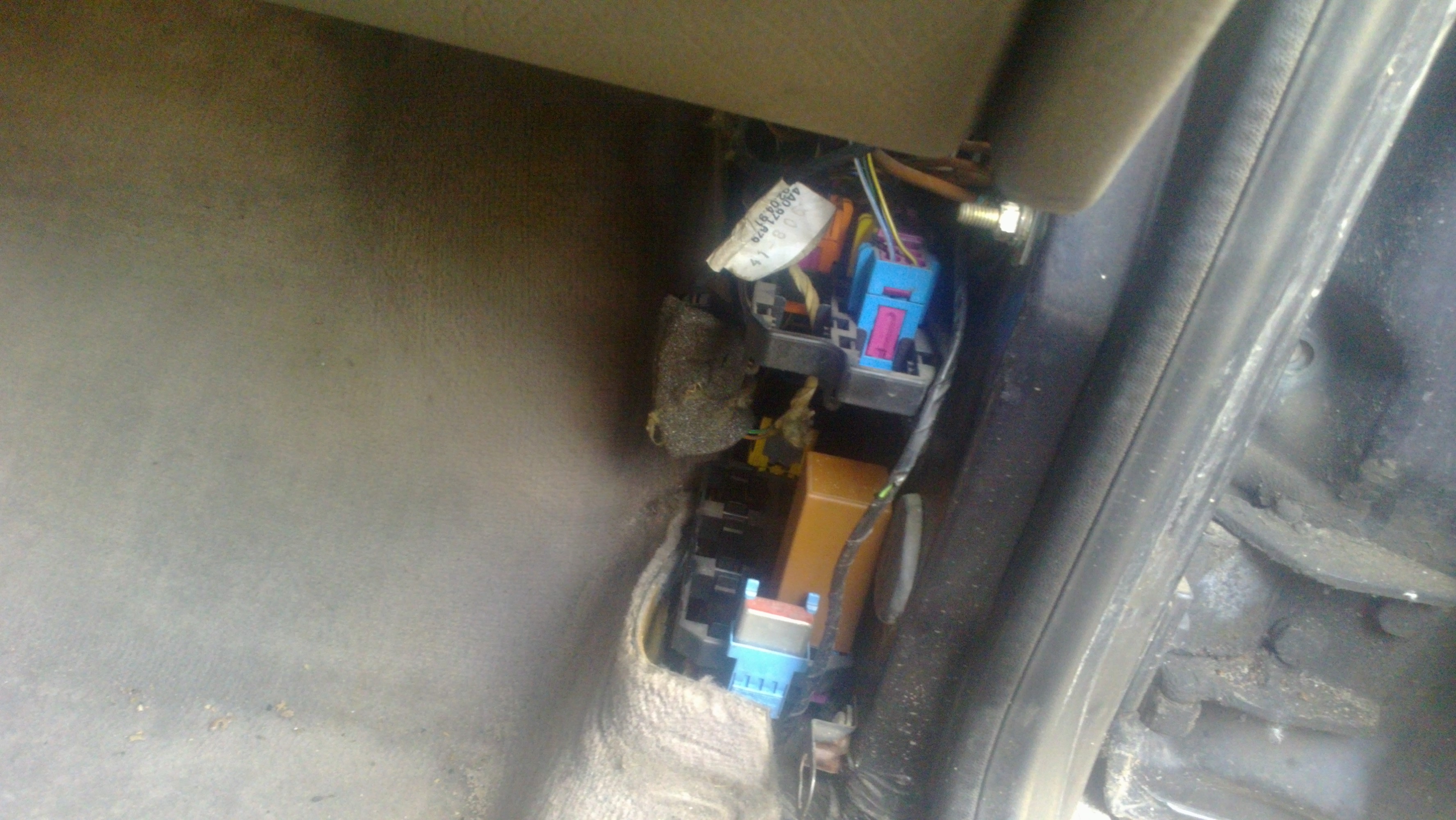

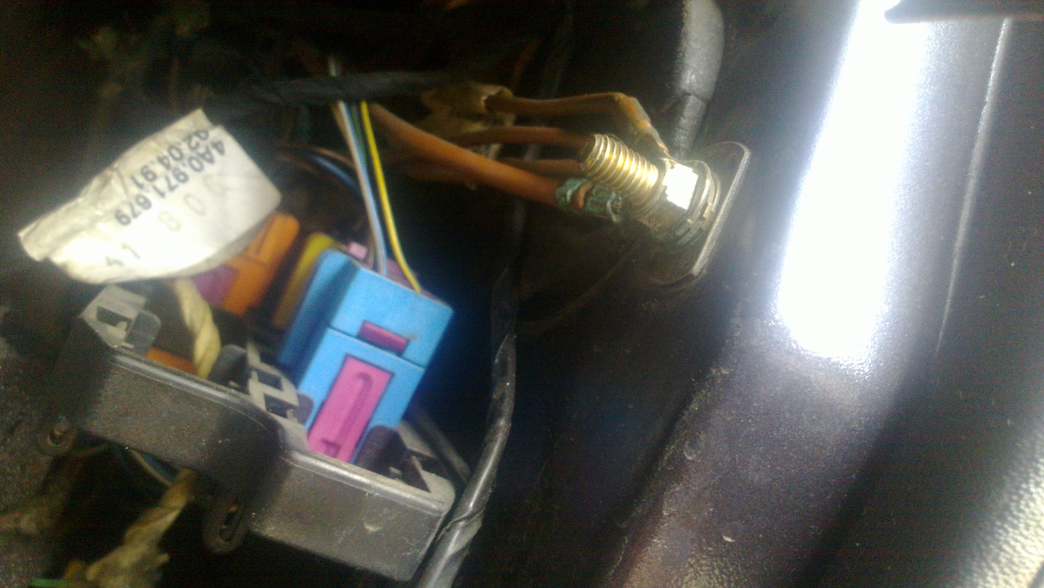

Боролся с глюком по G28, в итоге нашел все зло в этом пучке массы в ногах пассажира. Почистил, обезжирил и все заработало ровно.anton 44 писал(а):Короче там окислы жуткие. Почистил. Лазил проверял почему не ровно работает машина. А тут чисто случайно выкрутил болт и мотор сразу стал работать ровнее, пропали провалы при тапке в пол. че за нах? при этом один провод искрит при соединении с прочими. Самый тонкий.

заодно пока релюху снимал и сфоткалNikOrtin писал(а):тоже интересно. подробнее то где там? нет фото?
