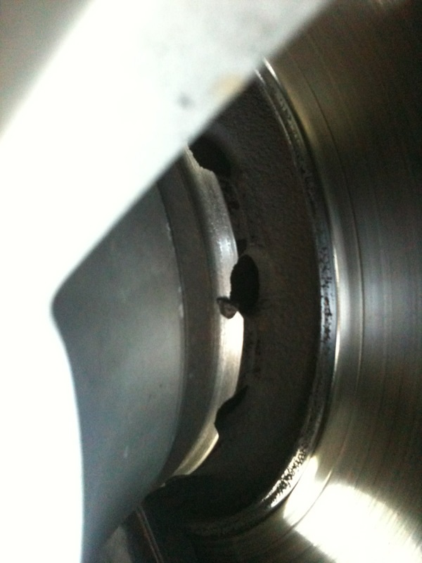

Mo3ru
Сообщения: 4351
Откуда: MSK
Сообщение Mo3ru »
Вложение image.jpg больше недоступно
Выглядит примерно так...((

Mo3ru писал(а):[ATTACH=CONFIG]15176[/ATTACH]Выглядит примерно так...((
Колодку можно приклеить клеем ВС-10Т. Склеиваение происходит под прессом при температуре 180 градусов. В течение нескольких часов. Сколько не помню. В нсовосибирске я в свое время такой клей не нашел. Производят его в г. Дзержинске Нижегородской обл. Если реально то можно приклепать, утопив головки заклепок. Естественно тормозитьь стараться поаккуратней. Я бы еще помазал холодной сваркой. Такие колбаски-рулетики. Температуру по-моему градусов до 300 длержит. Но это все чисто на аварийный случай. Можно еще из бОльшей колодки - готовой - вырезать наждаком-болгаркой. Это лучший вариант
